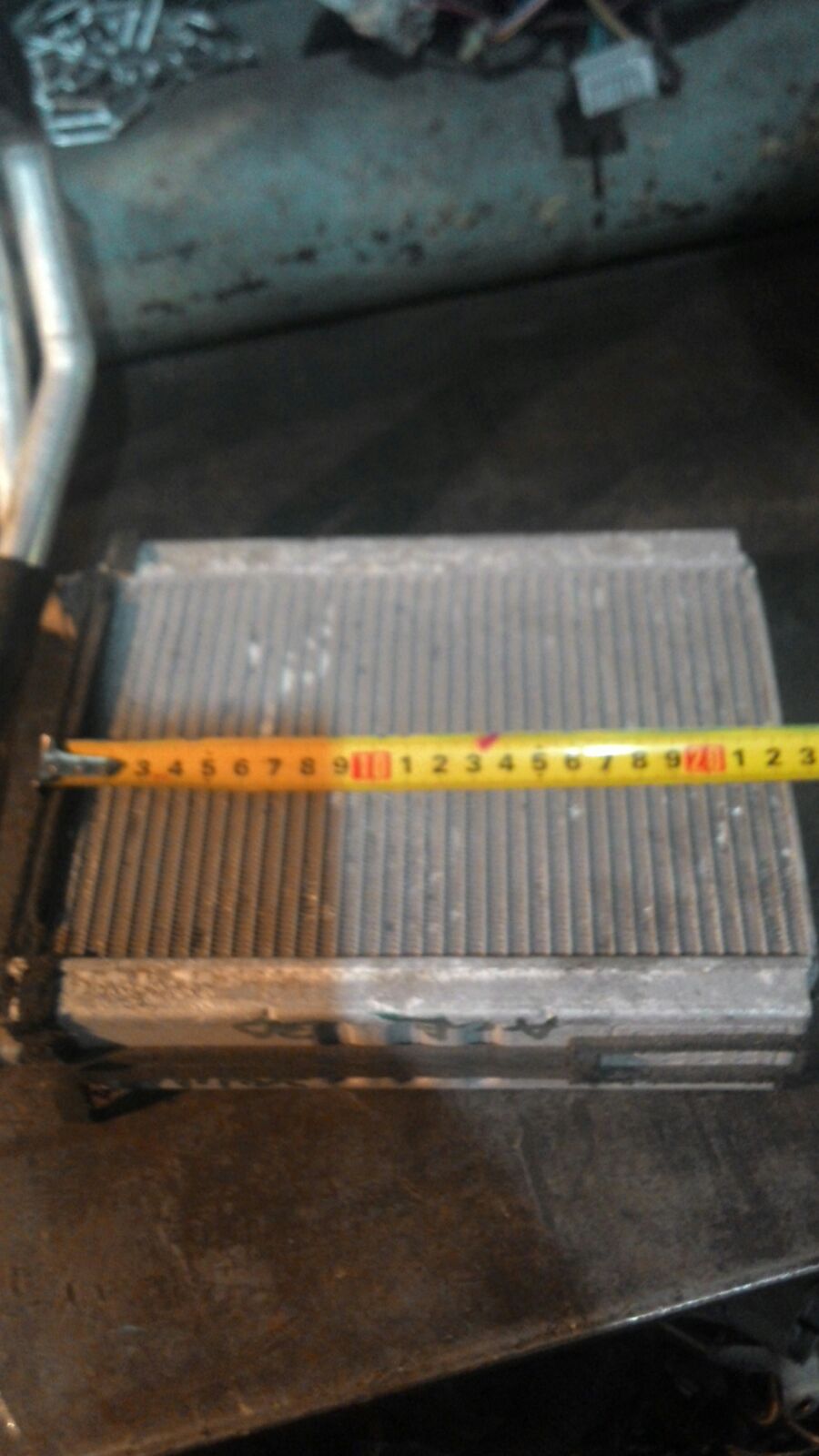

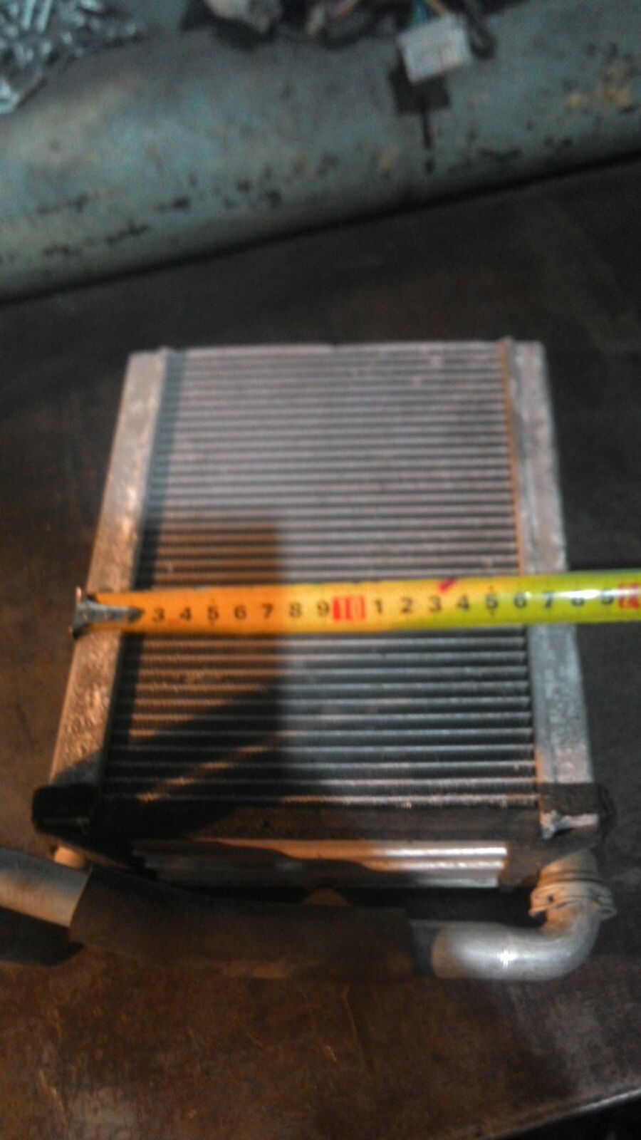

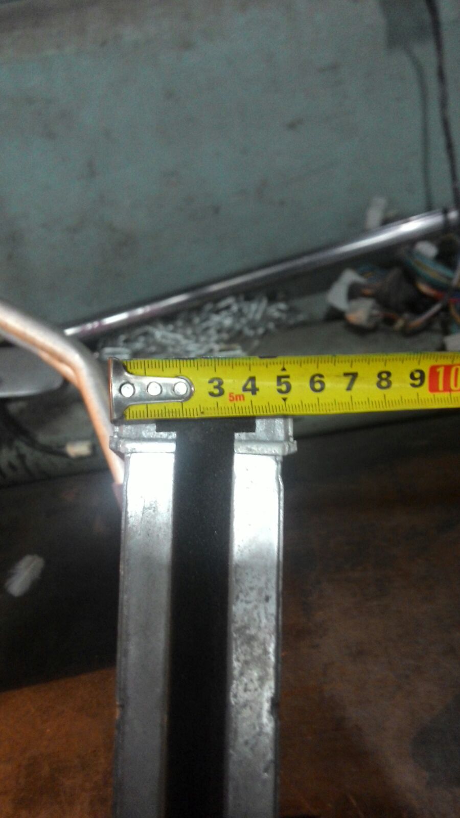

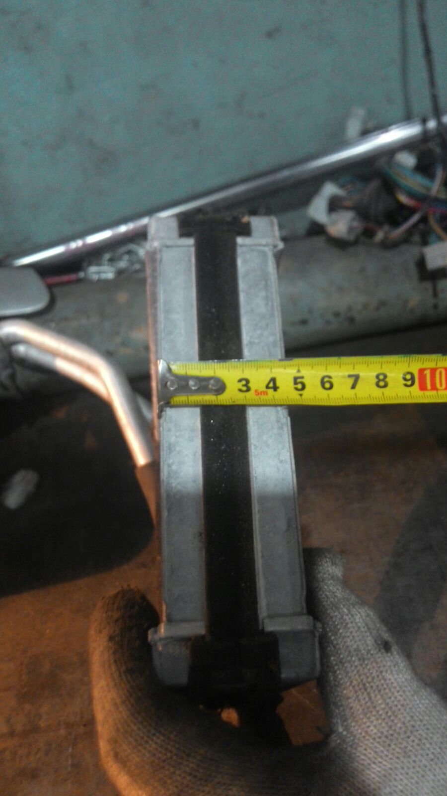

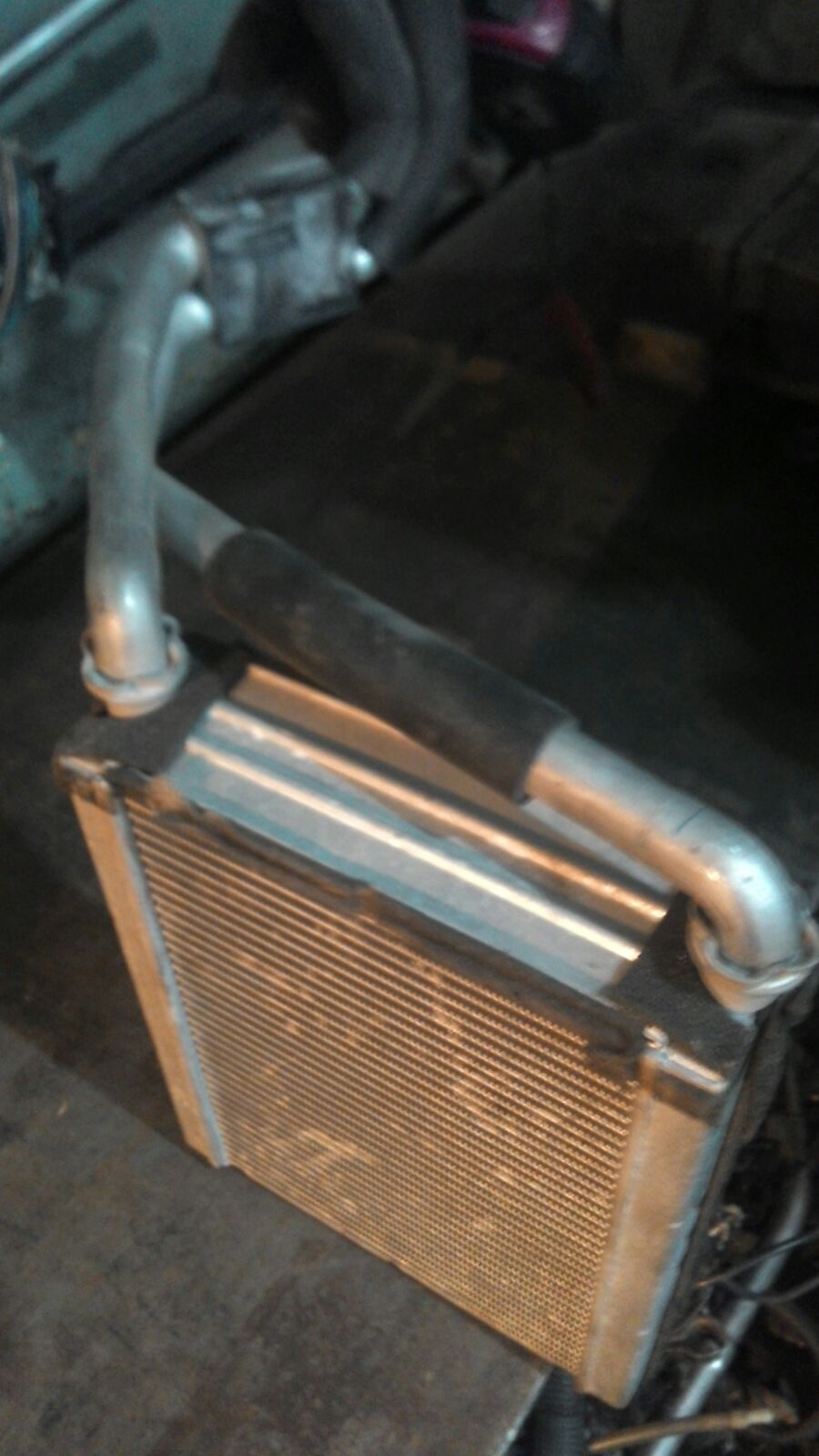

Я купил радиатор по размеру, он от эстимы,а размеры такие же как ипсумовский!!!А к Сане не попал,прийдётся самому мастерить!!!

Не подписан,написано эстима и всё! 90 годов сказали!!!

а он случайно не медный!? раз 90-тых!!! И можно фото и точные размеры!!!???

IMG-20160106-WA0001.jpg [ 128.35 КБ | Просмотров: 5972 ]
Он алюминиевый,прям как ипсумовский,и трубки почти так же подходят!
IMG-20160106-WA0005.jpg [ 141.28 КБ | Просмотров: 5972 ]
IMG-20160106-WA0003.jpg [ 131.15 КБ | Просмотров: 5972 ]
IMG-20160106-WA0004.jpg [ 126.38 КБ | Просмотров: 5972 ]
IMG-20160106-WA0002.jpg [ 129.74 КБ | Просмотров: 5972 ]
