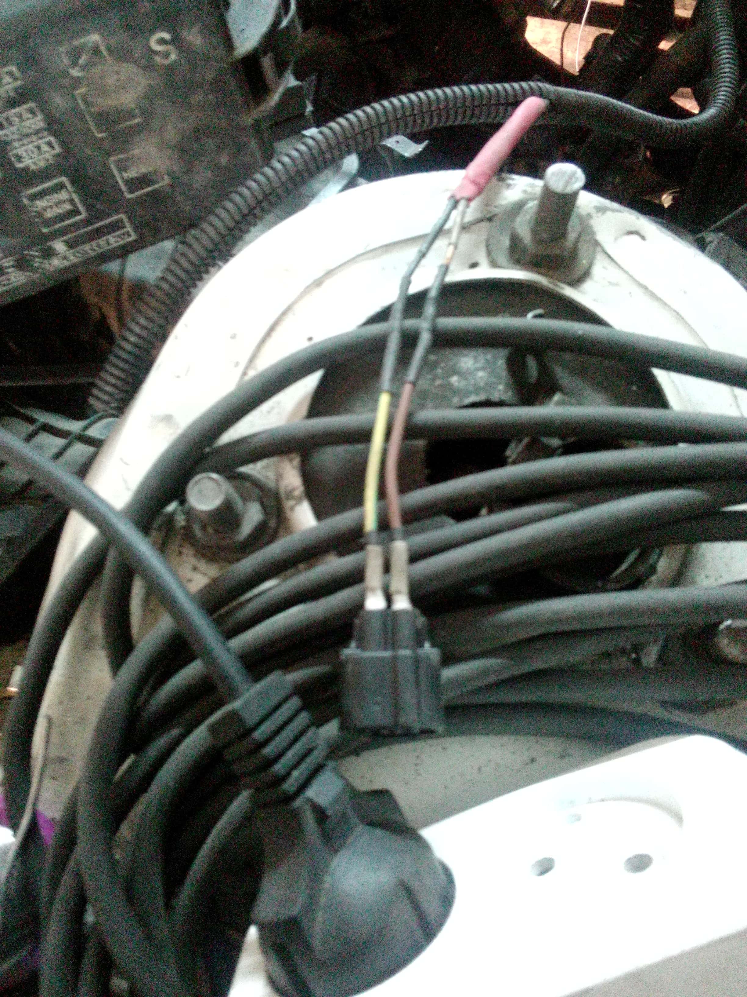

на рено летом у меня порвался ремень грм. клапана погнуло. поменял. тьфу,тьфу, тьфу ездит. Проводку отремонтировал. В фишки впаял новые провода и соединил со старыми пайкой, и посадил на термоусадку. Фото скоро выложу.

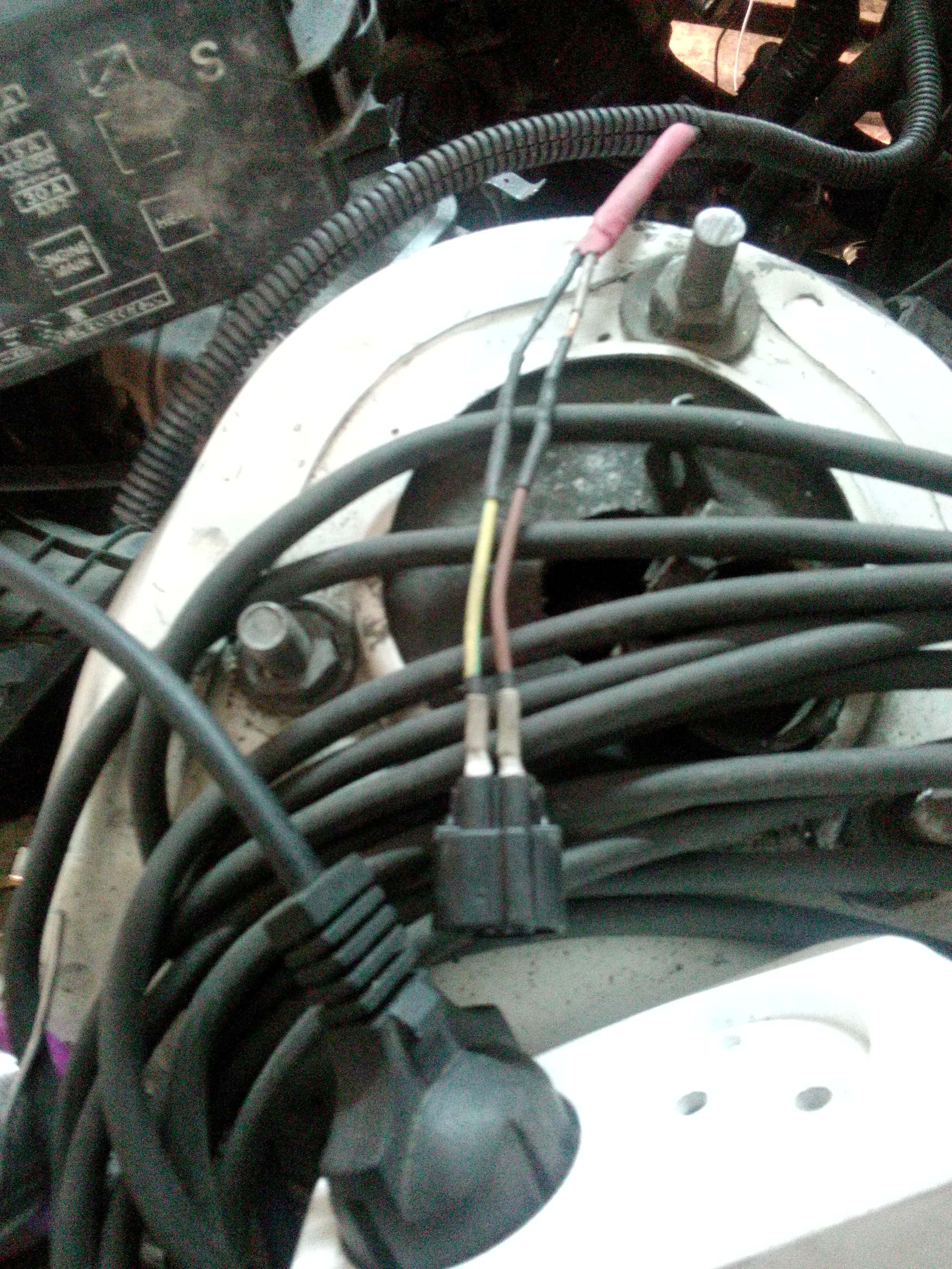

Что-бы ставить металопакет необходимо фрезировать или шлифовать как блок так и головку. Почти все собрал. Завтра заводить и ехать.

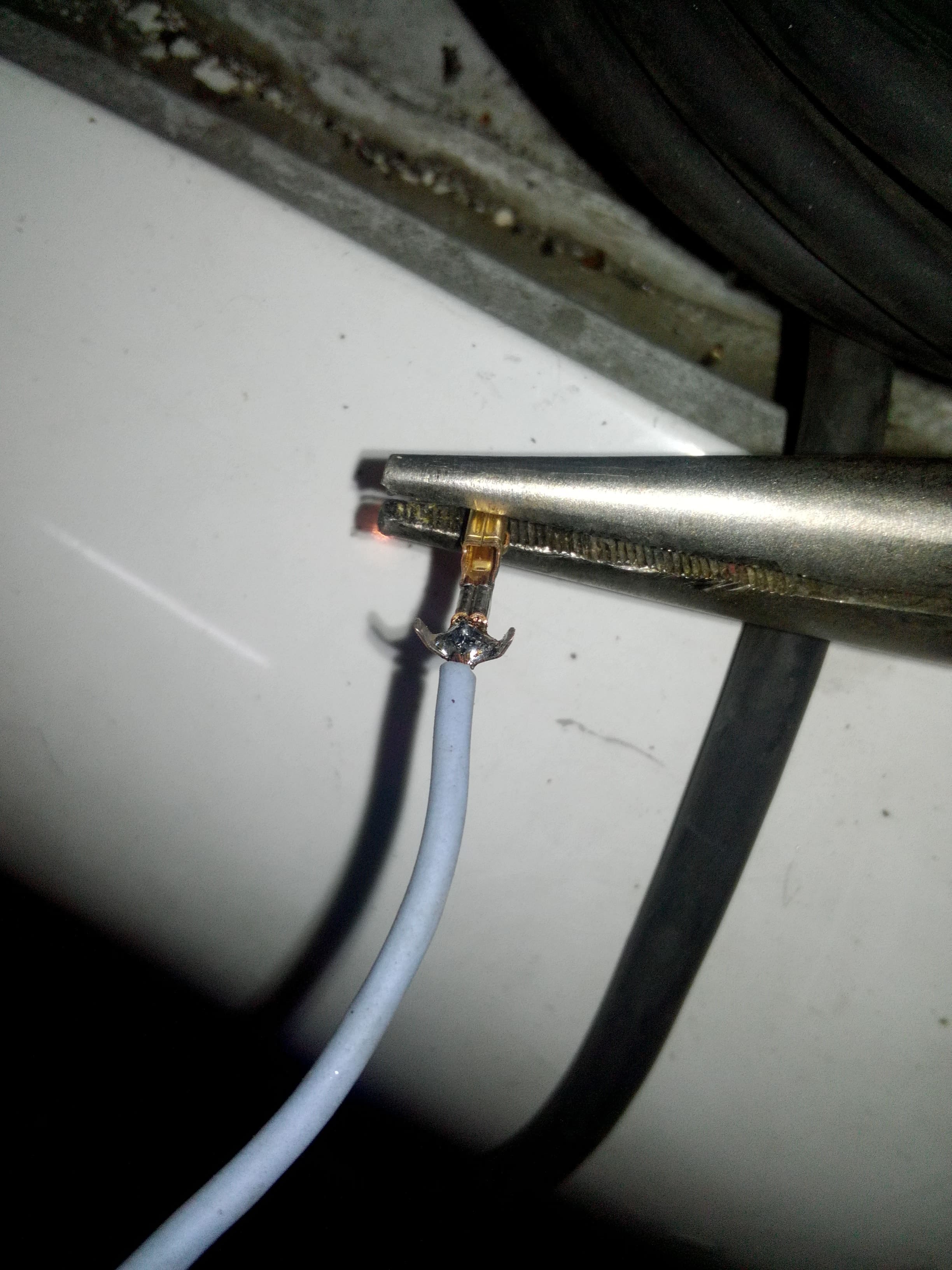

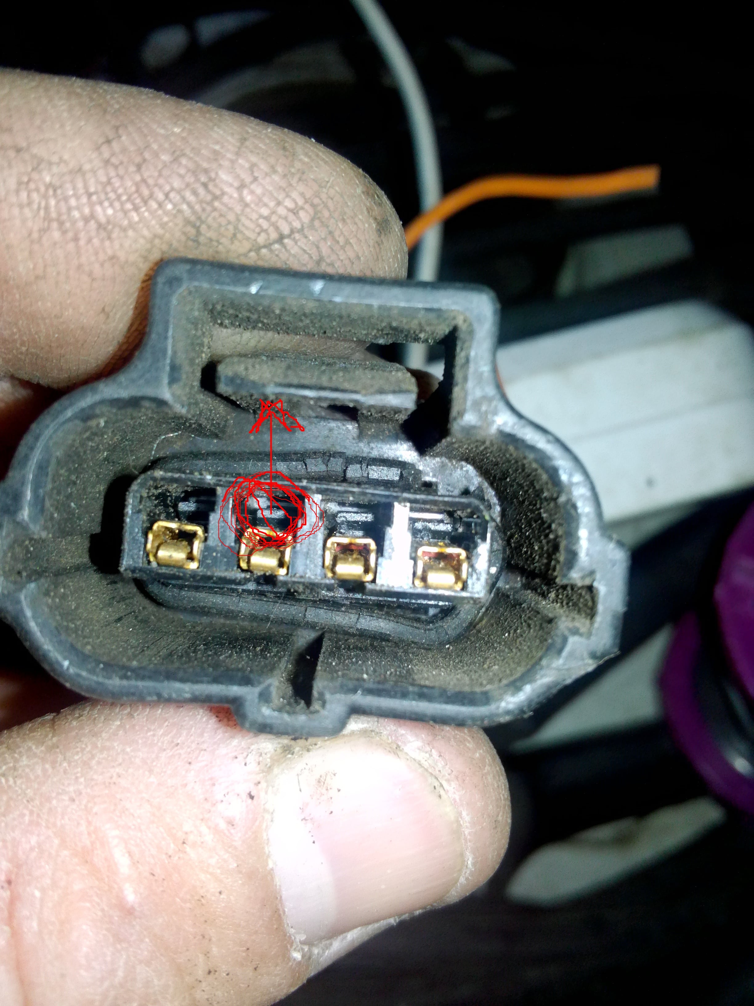

Добавлено спустя 18 минут 12 секунд:
ремонт фишек в помощь
защелку немного поднимаем вверх и вытаскиваем контакт-min.jpg [ 711.75 КБ | Просмотров: 3681 ]
припаиваем новый провод-min-min.jpg [ 585.39 КБ | Просмотров: 3681 ]

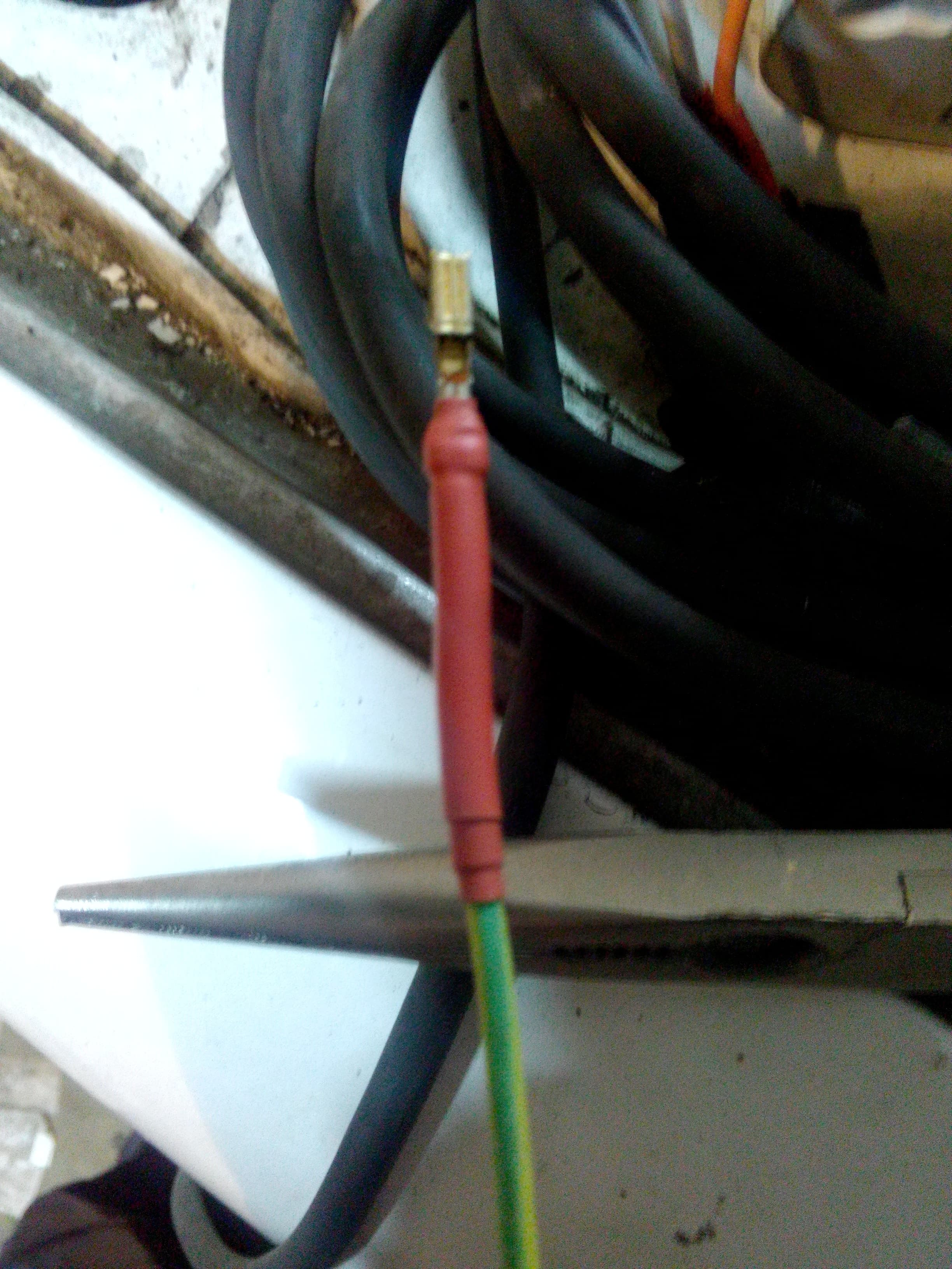

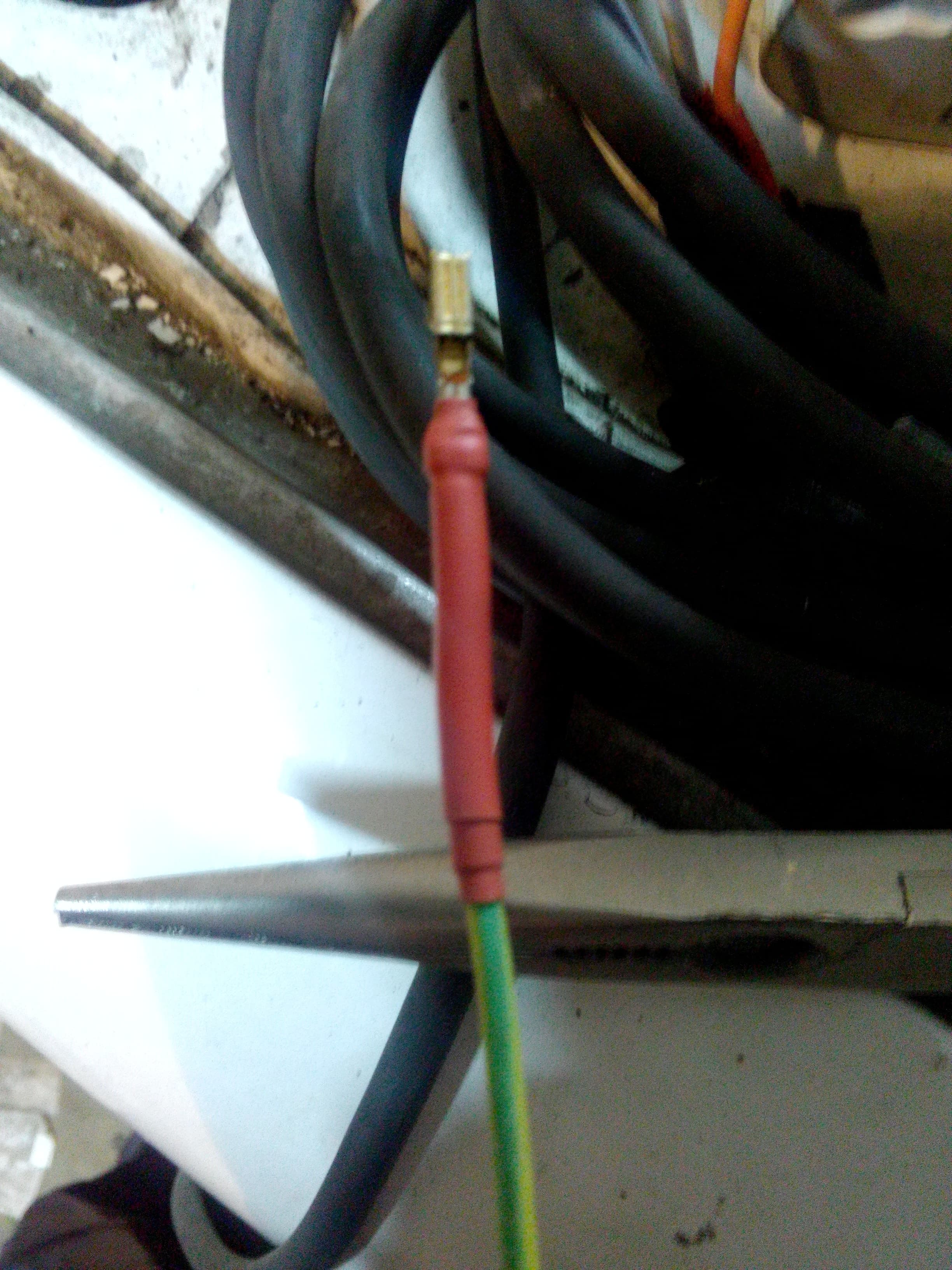

надеваем термоусадку-min-min.jpg [ 752.86 КБ | Просмотров: 3681 ]
доводим термоусадкой до нужного деаметра в гнезде, вместо резинки-min-min.jpg
доводим термоусадкой до нужного деаметра в гнезде, вместо резинки-min-min.jpg [ 832 КБ | Просмотров: 3681 ]
