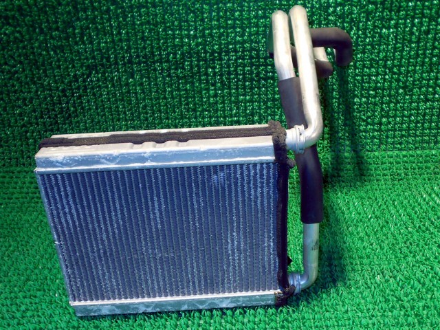

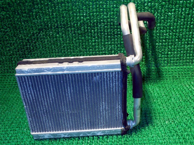

В 21/26 ипсуме бывает два отопителя - основной и дополнительный. Основной - под торпедой, а дополнительный где-то дальше в салоне (точно не знаю, врать не буду). Вот вам два и показали. Это первый вариант.
Второй вариант. Вам показали радиатор печки от 10/15-го ипсума:
radiator-pechki-toyota-ipsum-sxm10-000013993-1-815d7b2b27d68111fdf9ca1b855e093e.jpg [ 362.96 КБ | Просмотров: 3881 ]

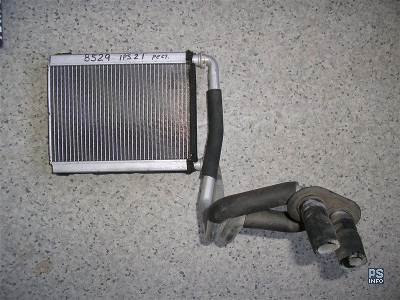

И основной отопитель от 21/26-го (то что нам нужно):
174856-1.jpg [ 150.23 КБ | Просмотров: 3881 ]

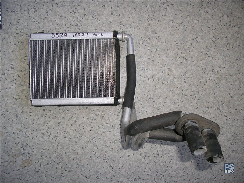

А зачем номер? Приходите на разборку, просите радиатор печки от 21-го или 26-го ипсума. Главное запомните, как выглядит нужный. Как правило, на нормальных разборках детали подписывают, так что на радиаторе будет еще и надпись типа:
radiator-pechki-toyota-ipsum-acm21-000008529-1-e22abd48a6b08a300bd9d8fc8f69fec9.jpg [ 156.52 КБ | Просмотров: 3879 ]
