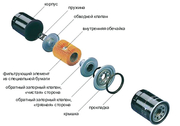

Имха, дело в фильтре, обратный клапан не держит, за ночь масло стекает в поддон и утром при запуске пока не накачает давление горит масленка и слышен стук. Попробуй заменить фильтр на другой, может бракованный попался. Всяко дешевле масла обойдется, а там видно будет. У меня на Жиге так было, пока не научили фильтр выбирать в магазине...

sereqa писал(а):
а еще как определить можно не буду же я все коробки в магазине вскрывать да ине даст ни кто это делать
В него подуть надо. Если не получается-фильтр гуд...

Возможно клапан фильтра не плотно закрывался, а сейчас заработал. Поездите и при повторении меняйте фильтр. А по поводу левого масла - двигатель и на нем не стуканет сразу после заливки, просто при постоянном использовании резко уменьшает ресурс двигателя.
