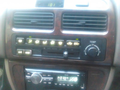

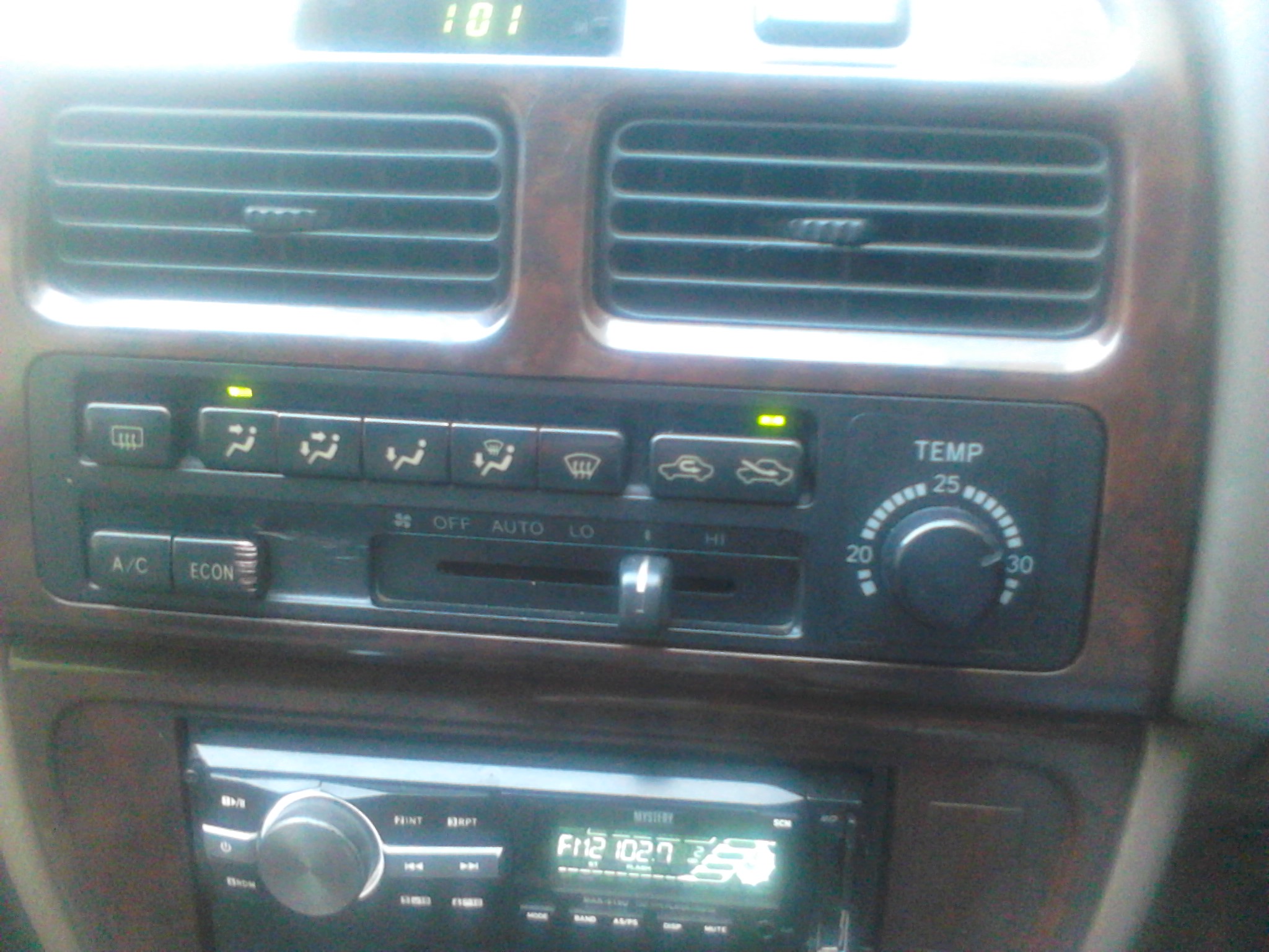

Вот собственно небольшой отчет по просьбам трудящихся.
Снимаем блок управления климатом, откручиваем два винта сзади, затем четыре защелки (2 сверху, 2 снизу) и разбираем блок. На фото он уже разобран, на переднем плане лежат 3 родных лампочки подсветки рисунков кнопок (не путайте с лампочками включенной опции, они там другие, их я не трогал).

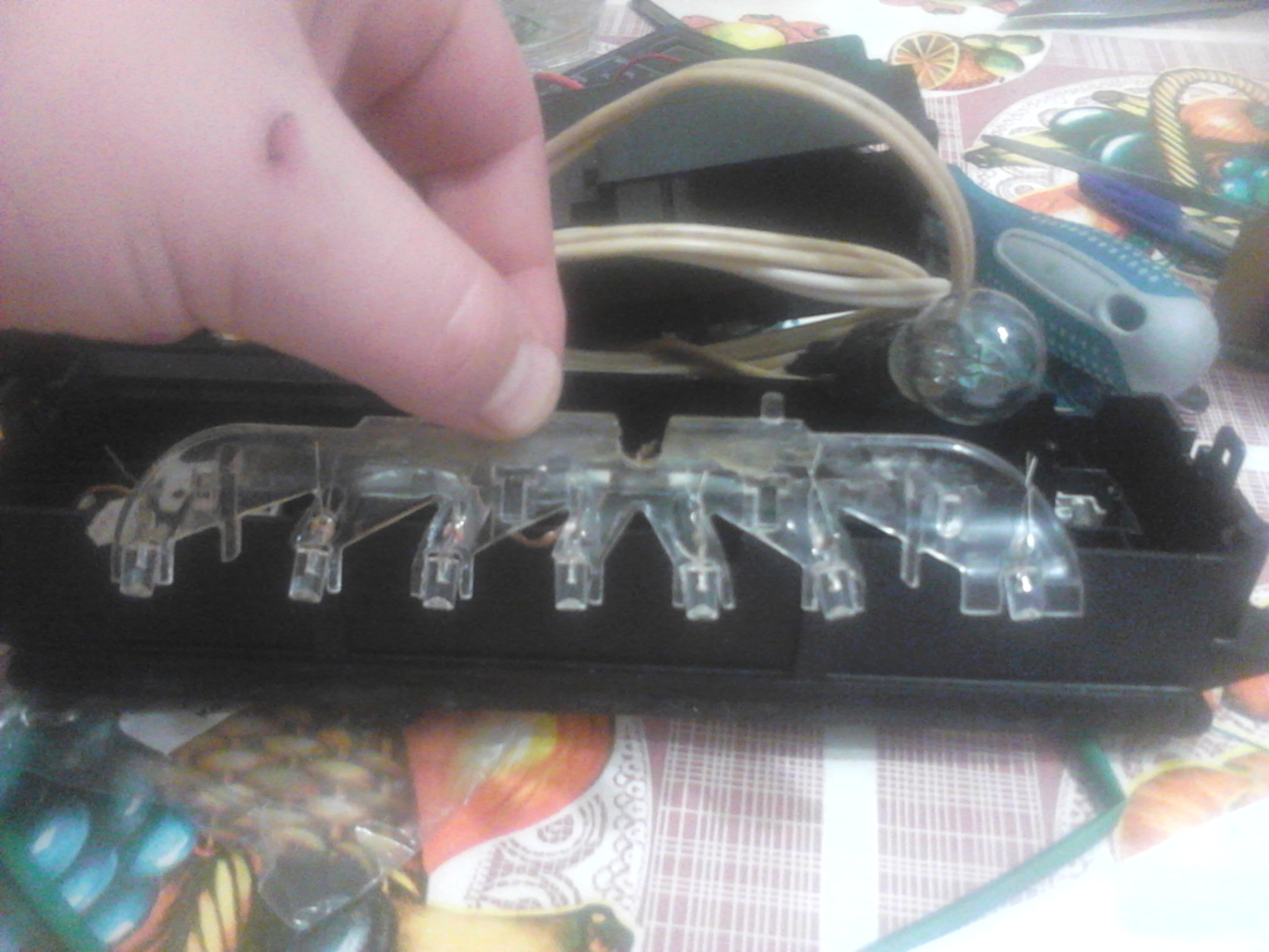

А это те самые "направляющие" света, их мы и будем подсвечивать)
Посмотрев на экзисте, что данные лампочки стоят по 100 с чем-то рублей за штучку, я лишний раз помянув логику ценообразования не добрым словом я почапал в магазин радиотоваров, где и купил пол метра красной светодиодной ленты (в цвет магнитолы :D), отдал что-то в районе 100 с копейками рублей
Собственно вот фото, но скажу сразу - этот вариант не прокатил, ибо когда уже всю цепочку собрал, спаял и уложил, то не хватило свободного места (переоценил я его). Блок собирался, но кнопки не все нажимались
В общем со второй попытки я применил более тонкие провода и ленты прилепил не по бокам, а с торца (сверху, откуда я фоткаю). После этого собралось все на ура. Лент было у меня три, собственно сколько и стекляшек, между ними соединительные провода. Собирается все просто последовательно, никаких сопротивлений или еще чего не требуется, лента рассчитана на 12 вольт, все уже предусмотрели за вас, главное условие это резать ленту кратно 3-м диодам (5 см. вроде), на самой ленте все места возможных разрезов показаны. Ленты приклеил к "направляющим света" при помощи супер-клея. Все провода аккуратно уложил и заклеил при помощи клеевого пистолета. Провода вывел в одно из отверстий куда вставлялись стандартные лампочки. На этом собственно все

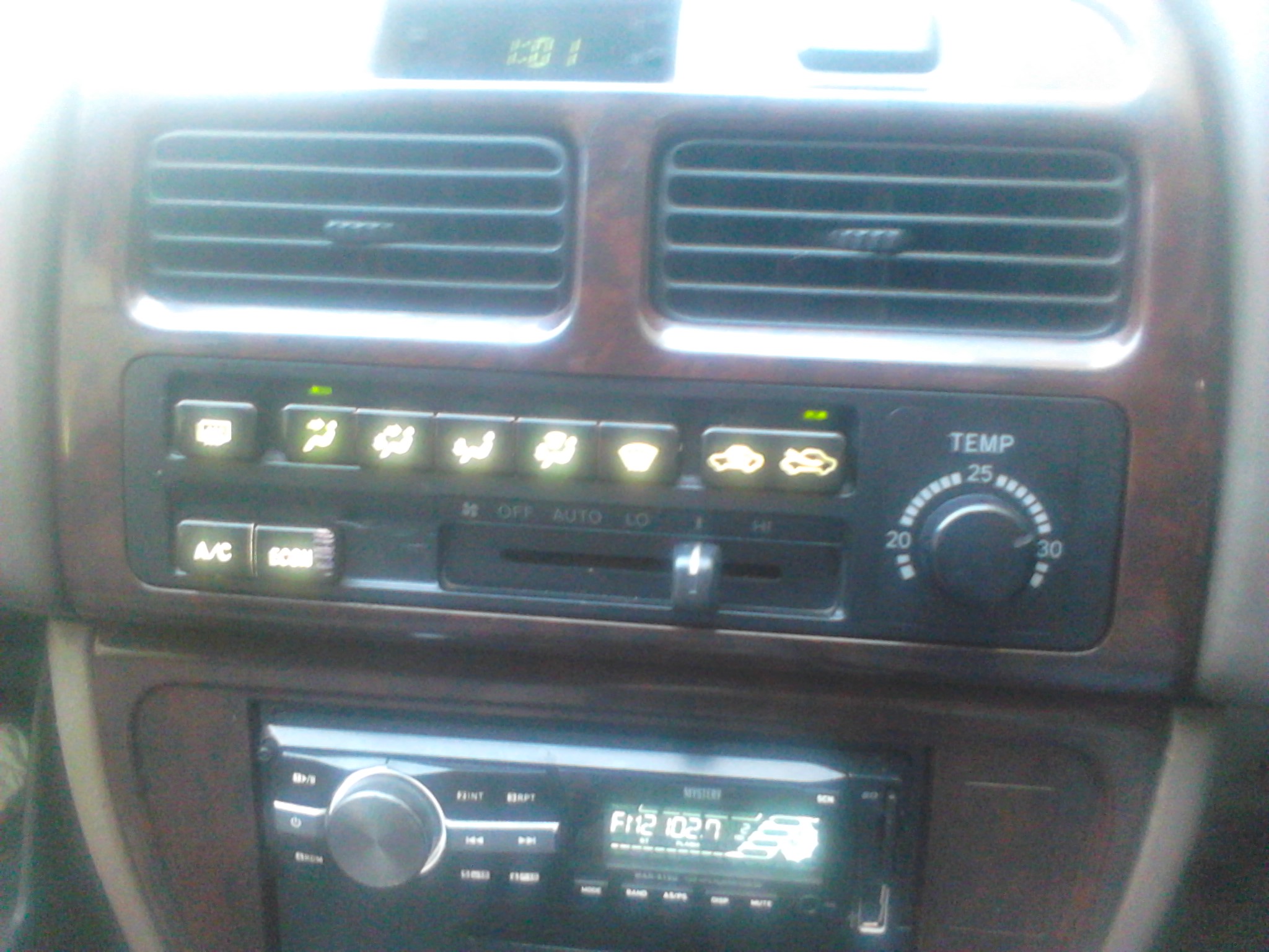

Вот результат, качественно сфотать не смог, но суть понятна. В реале ярче, я доволен.

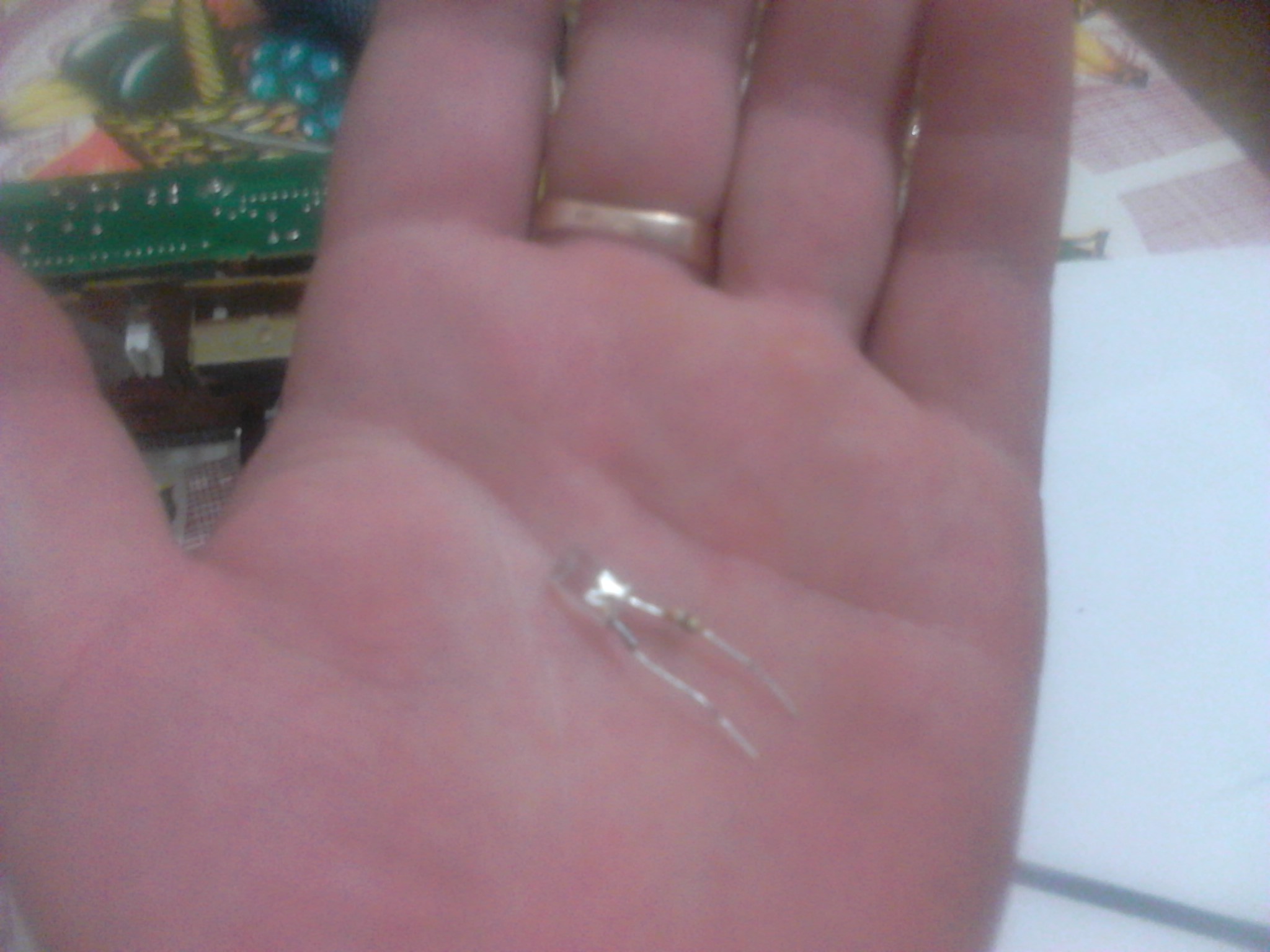

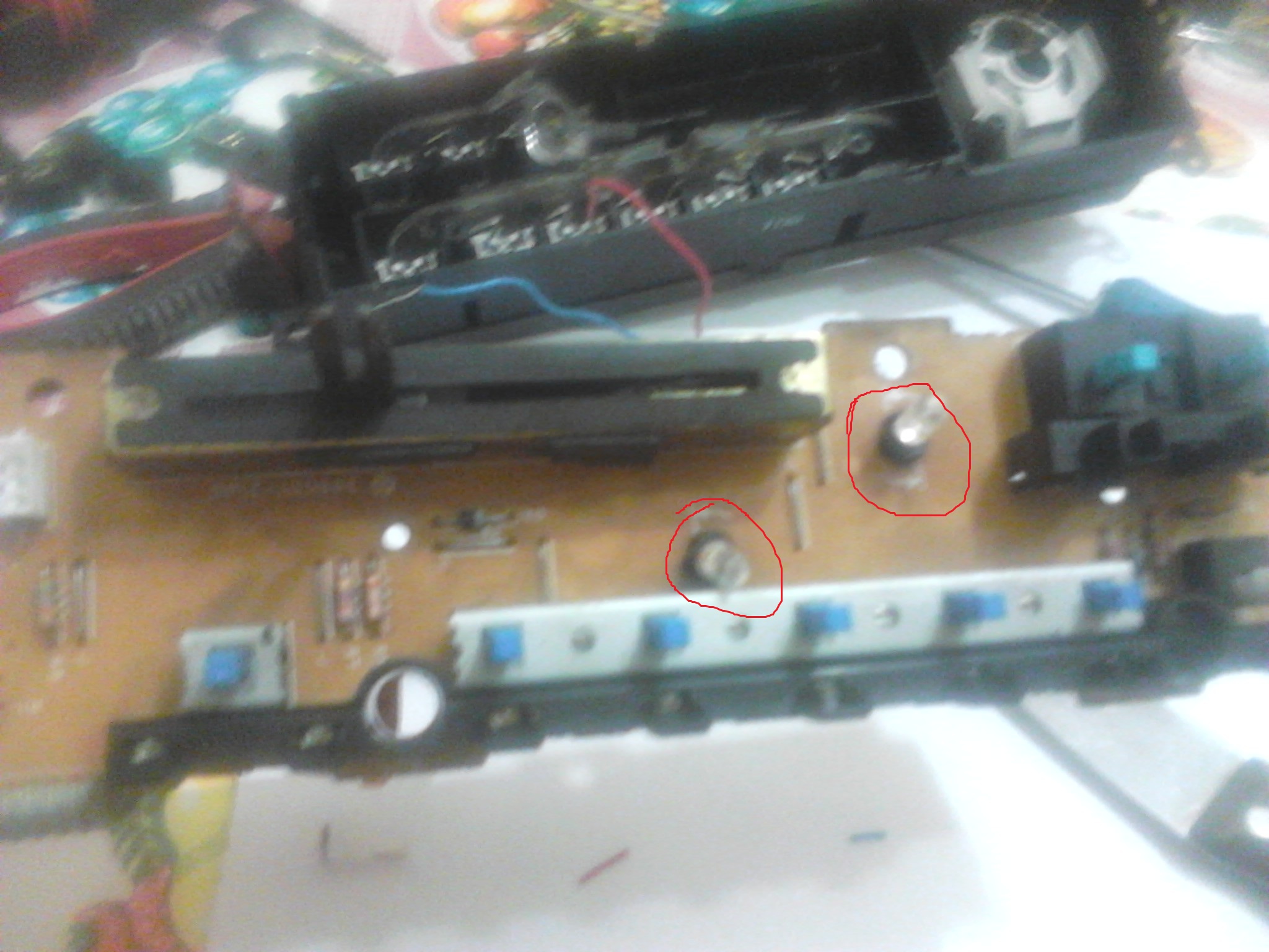

Всем привет, вот и я решил свой климат осветить. Ставил обычные светодиоды белого света(не увидел особого смысла заморачиваться с разными цветами, но как говориться каждому своё) в магазине купил 10 12в светодиодов, снял панельку, принёс домой и началось."фотки не очень качественные фотал с мобилки".

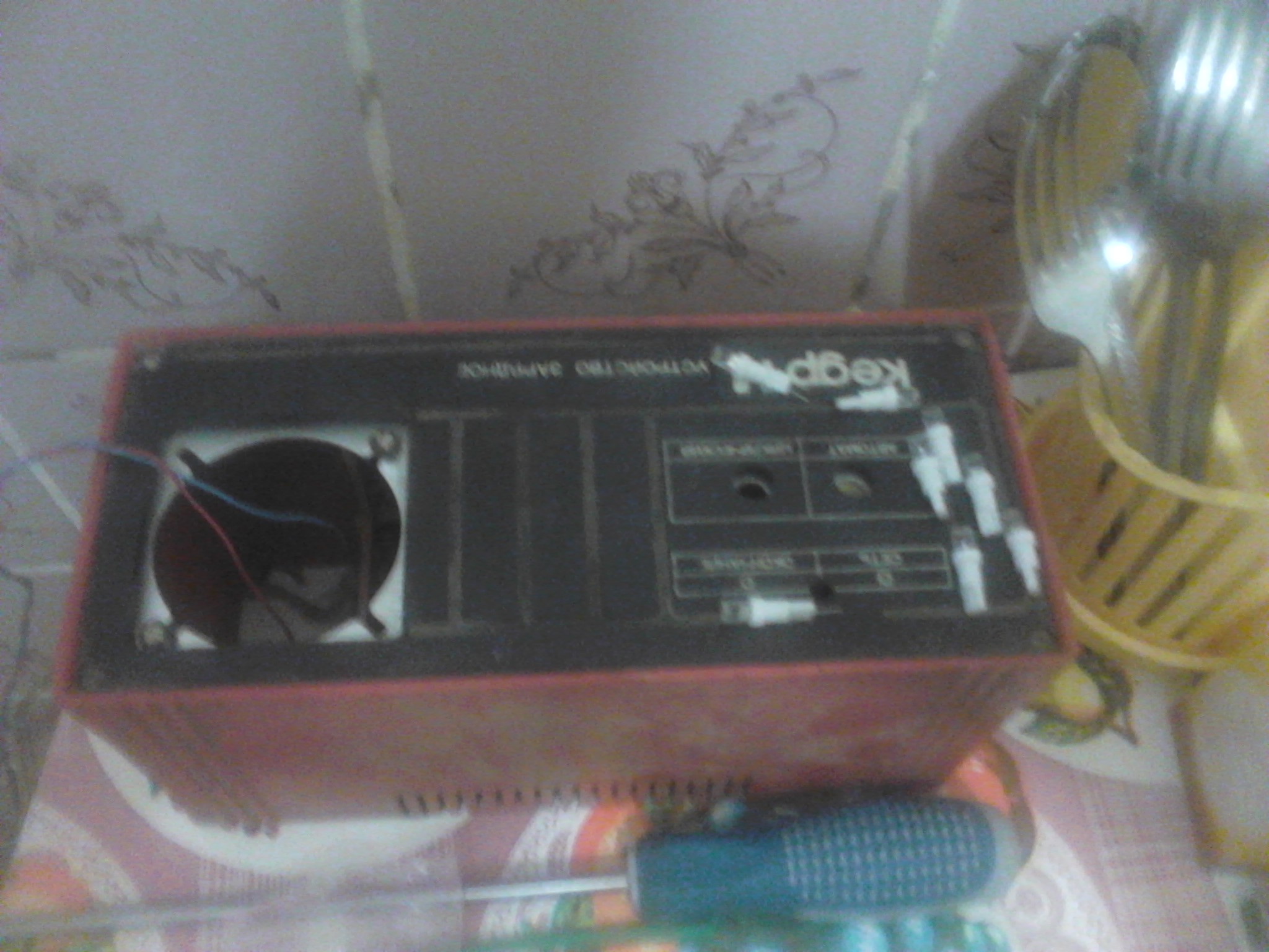

Добавлю в резистор температуры печки, поставил в штатное место светодиод. Не забывайте что светодиоды требуют точной полярности, так что перед спайкой нужно точно определить какие ножки с какими можно спаивать, я определял просто, стареньким зарядным подавал 12в на диод и смотрел как нужно ставить. При установке климата на машину также, сперва воткнул разъём и посмотрел горят ли светодиоды, на кондее угадал, на основных кнопках нет, пришлось вытащить патрон и поменять полярность(просто развернул патрон). Конечно можно по букварю найти на какие ножки в разъёме подаётся "+"на какие "-", но это считаю геморным, проще патрончик развернуть, минутное дело. Ну вот вобщем и всё, строго не судите, задавайте вопросы всем отвечу, кому что интересно узнать по данному вопросу)

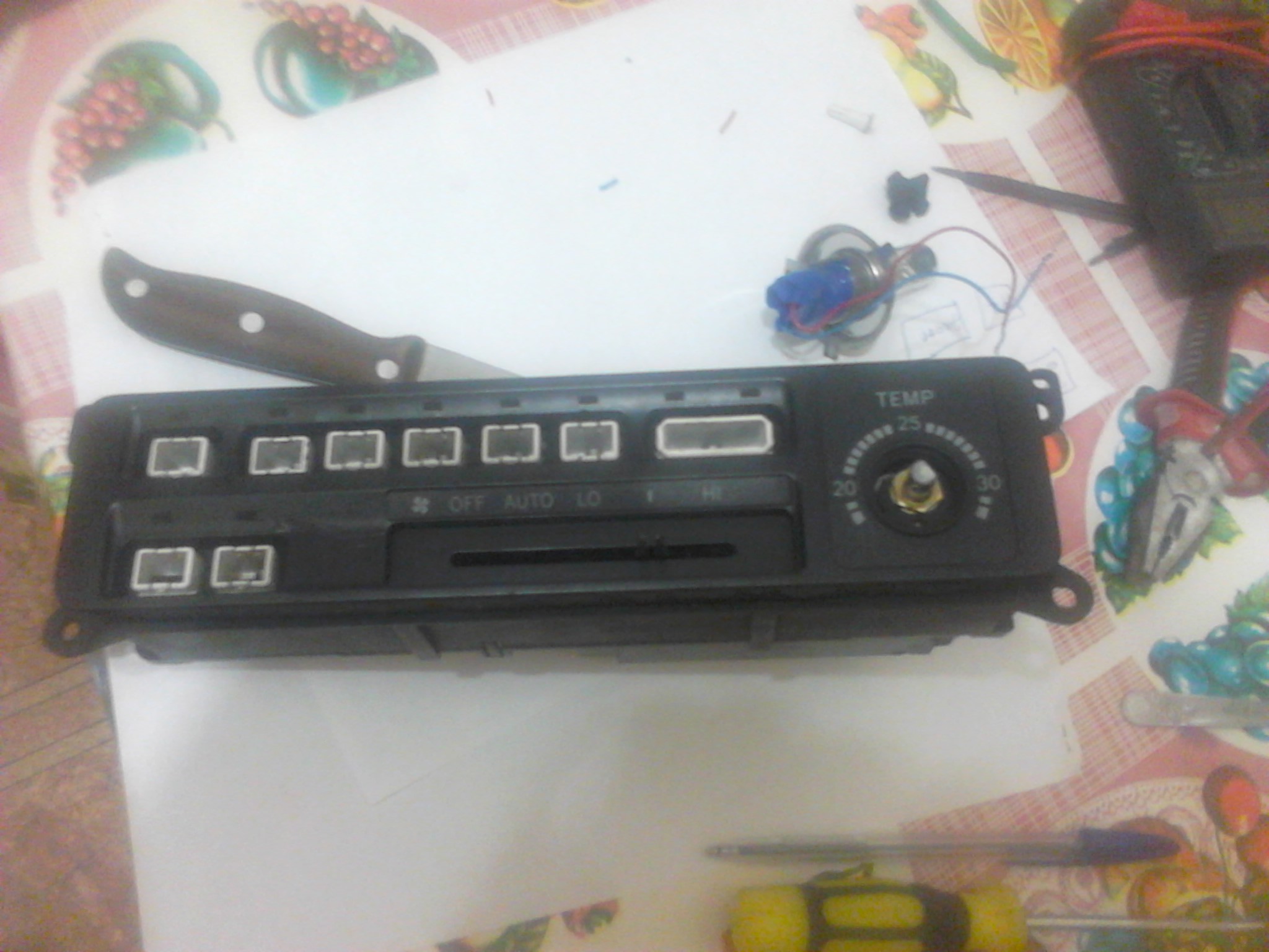

Комментарий к файлу: вот собственно панель кнопки сняты, на всякий случай переписал последовательность что бы потом не напутать)

Комментарий к файлу: сразу принёс домой старое почти не рабочее зарядное, но 12в стабильно дающее.
DSC_0008.jpg [ 433.38 КБ | Просмотров: 19292 ]

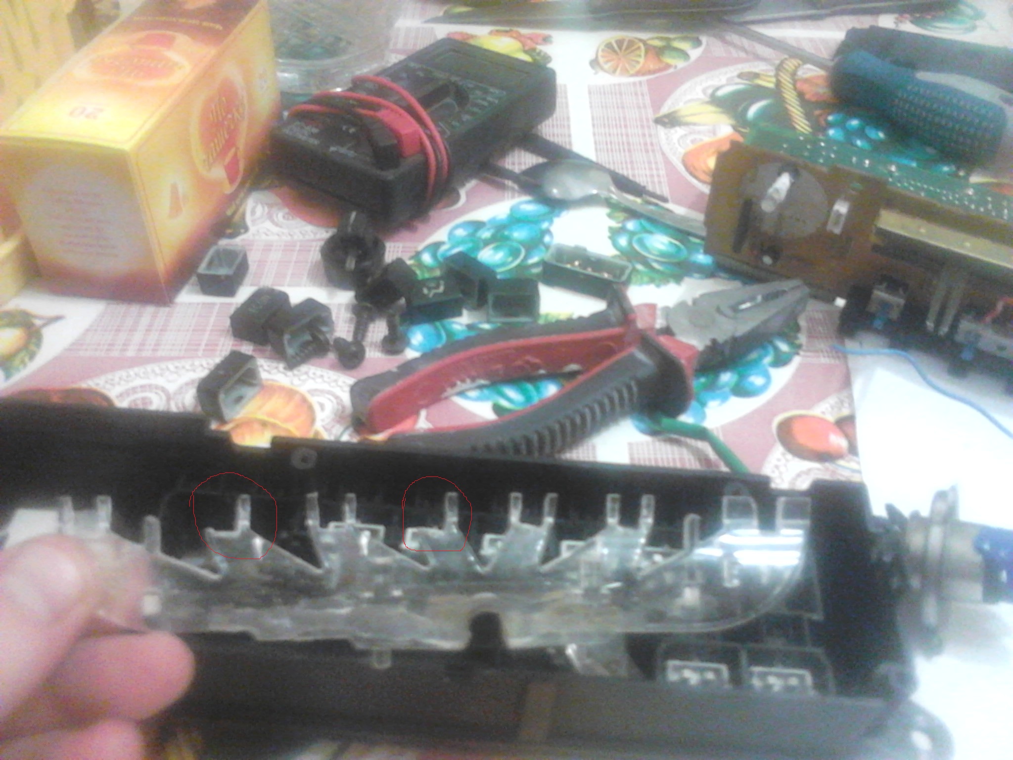

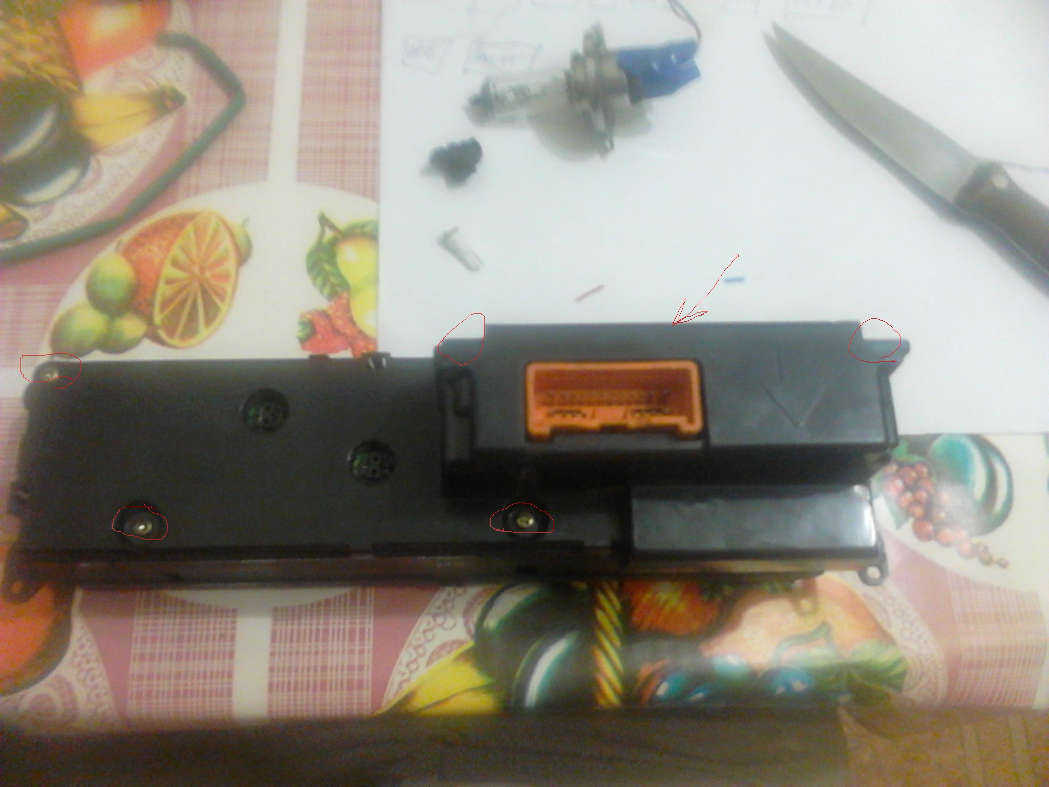

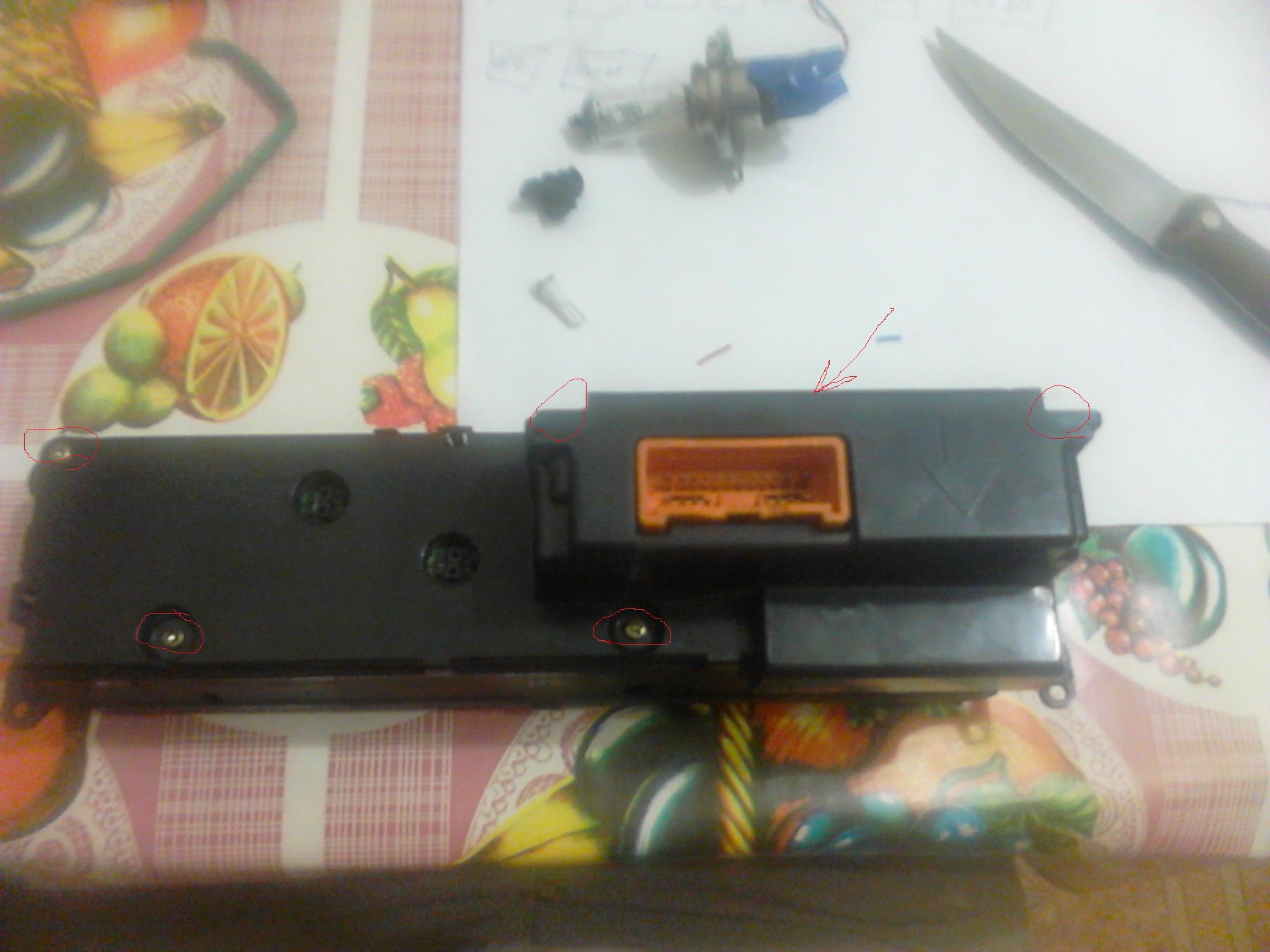

Комментарий к файлу: разбираем климат красным обвёл саморезы которые нужно выкрутитьь для вскрытия, стрелка то же указывает на саморез ещё один. откручиваем отгинаем по покам защёлки пластмассовые, тянем аккуратно, но прикладываем немного силы чтоб микрики с кнопок соскочили, сломать впринципе не получиться.
DSC_0010.jpg [ 432.24 КБ | Просмотров: 19292 ]

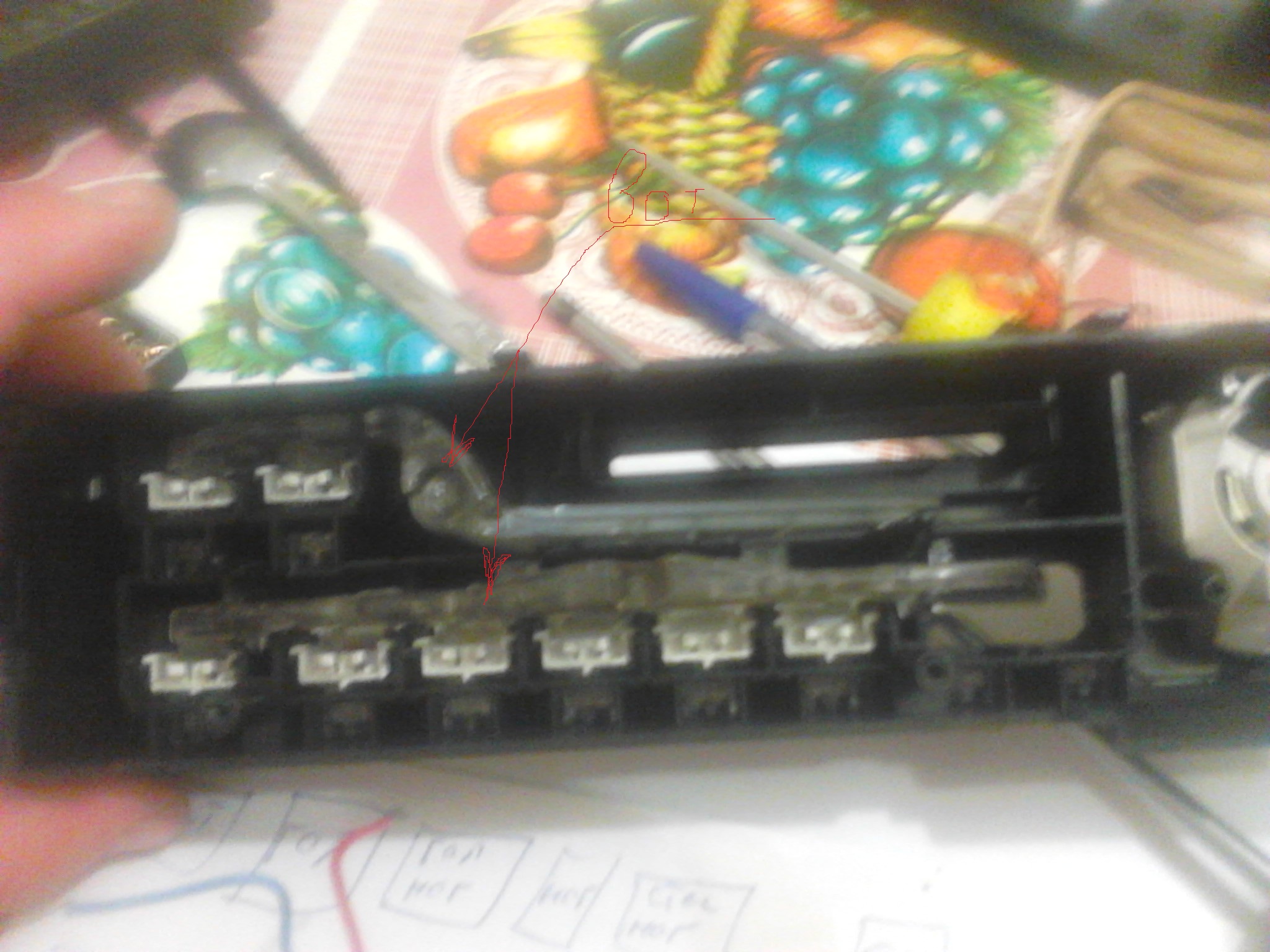

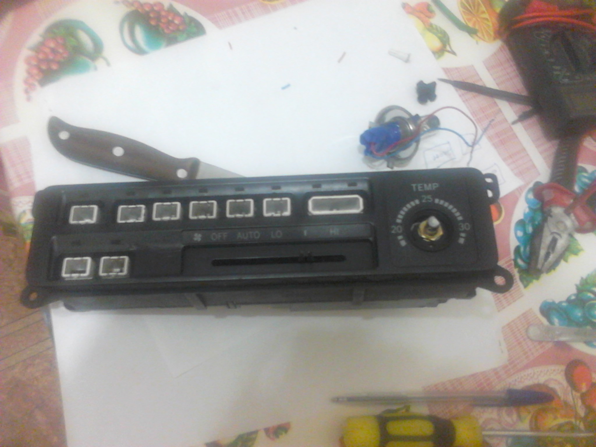

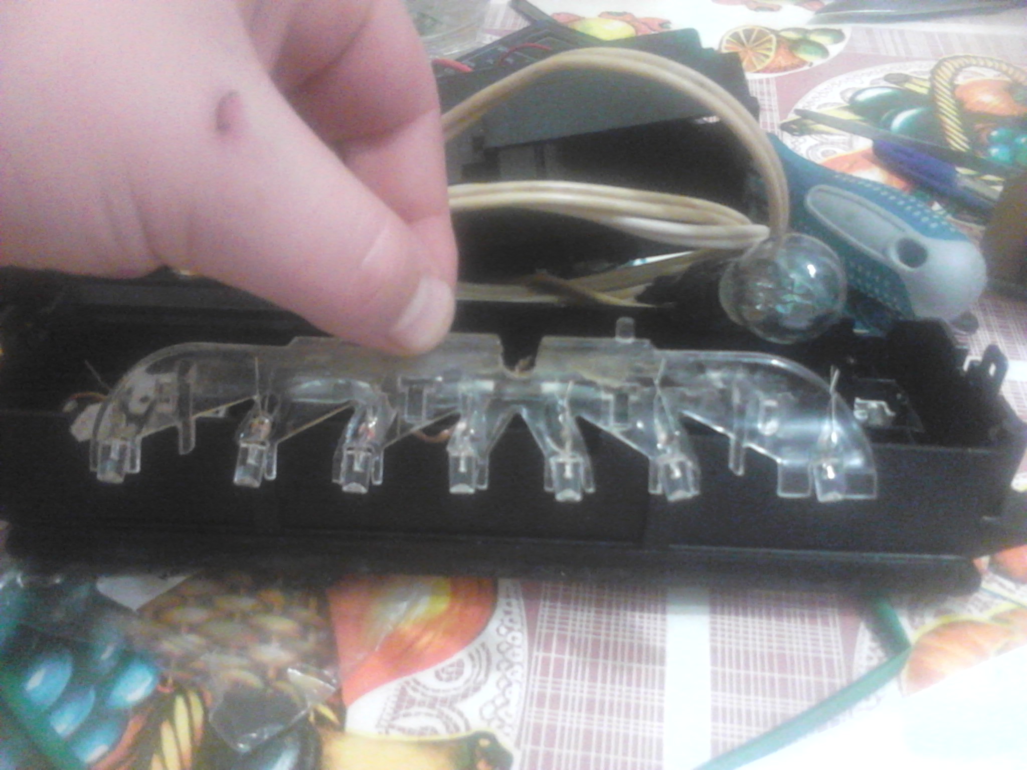

Комментарий к файлу: вот собственно говоря те самые рассеиватели которые уже помутнели от времени и не дают нормального равномерного рассеивания, да и скажем прямо маловато даже светодиода если штатно ставить
DSC_0011.jpg [ 502.63 КБ | Просмотров: 19292 ]
Комментарий к файлу: вот такие диодики ставил

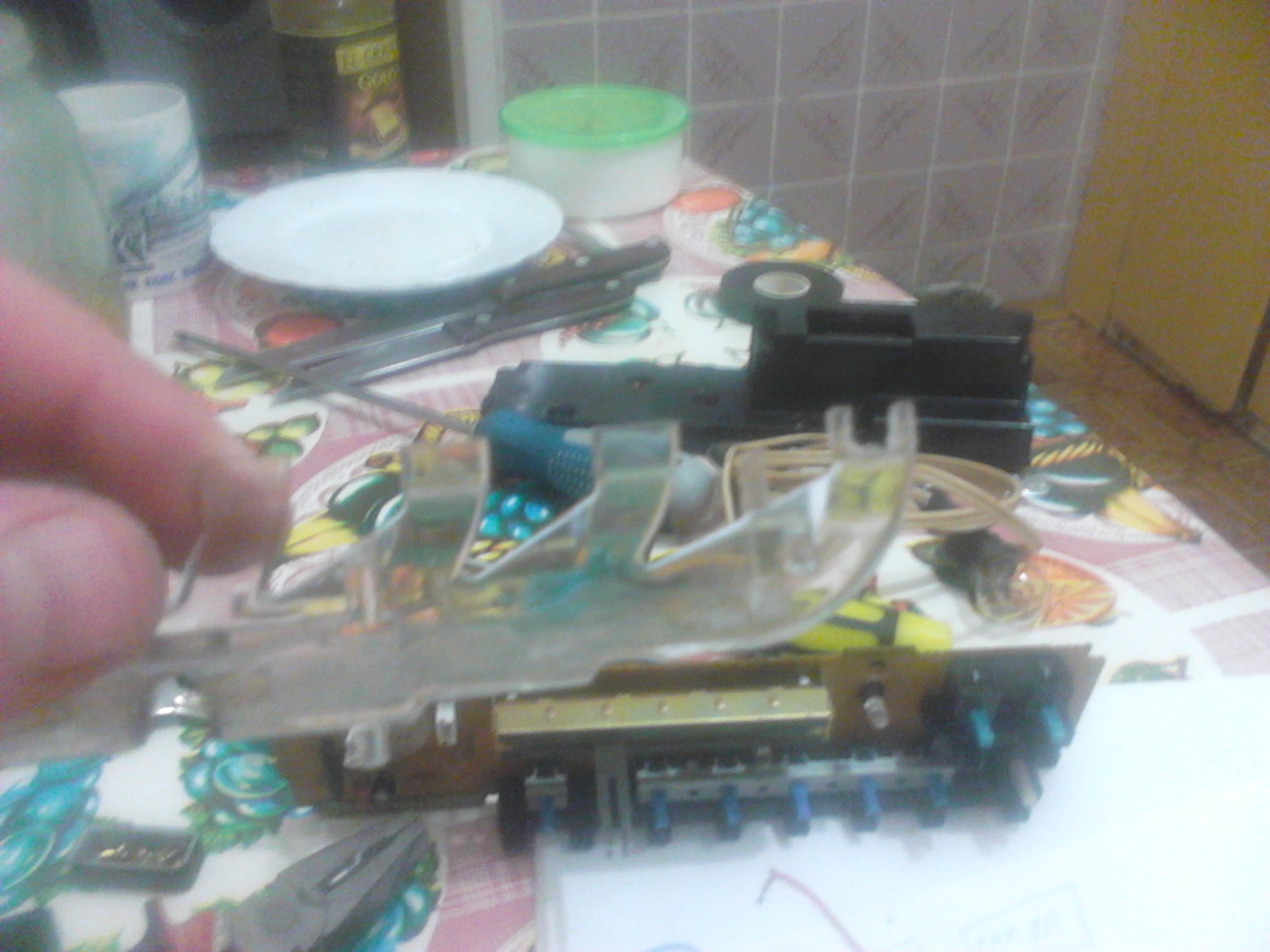

Комментарий к файлу: затем началась кропотливая работа по выпиловке места в рассеивателе под светодиод, выпиливал натвилем у меня был только квадратный думаю круглым было бы проще
DSC_0014.jpg [ 408.37 КБ | Просмотров: 19292 ]
Комментарий к файлу: результат спешки обведён куржками, но вот что должно получиться.
DSC_0019.jpg [ 550.83 КБ | Просмотров: 19292 ]
Комментарий к файлу: светодиоды вклеивал на капельку суперклея,на рассеивателе кондиционера была проделана та же процедура,но там требуется лишь два светодиода, разделил 9 шт на 5 и 4 шт на гнездо родное, затем всё это дело спаял в параллельную схему, при пайке использовал тонкие провода примерно 0,15-0,25 точно не скажу.

Комментарий к файлу: к сожалению как распаивал фото не сделал, но вот результат, фотографировал опять же на телефон, фото сделано днём как ночью фоткну выложу.
DSC_0026.jpg [ 461.52 КБ | Просмотров: 19292 ]
