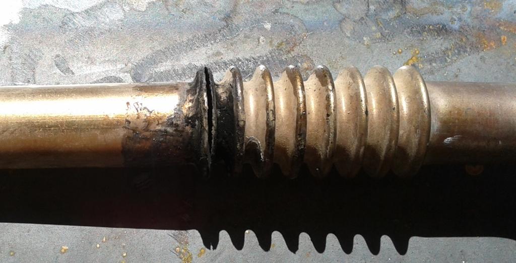

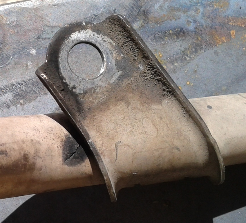

Всё нашел причину....
Трубка рециркуляции лопнула и подсос шел, вот и все...
Фото выложу позже...
Всем спасибо за советы... :good:
Добавлено спустя 1 день 20 часов 5 минут 59 секунд:
Вот фото.
Фото-1.jpg [ 85.05 КБ | Просмотров: 1840 ]
Фото-2.jpg [ 240.93 КБ | Просмотров: 1840 ]
Vista Ardeo 1998г. 3S-FSE
 Заголовок сообщения: Re: Заводиться только при нажитии газа и сильно троит.
СообщениеДобавлено: 13 июн 2013, 13:56
агрессивная среда, плюс похоже что кто то пытался её вытащить, не открутив болт крепления...
Поздравляю с успешным решением проблемы!
Последний раз её снимали два года назад, когда кап. рем. делали. И все я туда вообще не лезу (кроме замены на СТО масла, воздушного фильтра и долить воды в омыватель, даже уровень не проверяю уже два года - все (тфу-тфу) на уровне).
Так что её никто у меня пытаться снимать без моего видения, сомневаюсь :lol:
Все удачи на дорогах и всем спасибо.

У меня трубка сломалась совершенно аналогично, даже в тех же местах. Думаю это возраст и еще грешу на изношенную подушку двигателя.

А с трубкой то что сделали?
в гараже валяется.
Купил на разборе другую. (поверил вроде целая была)
Заглушу рециркуляцию для проверки ещё раз. в прошлый раз так и сделал с двух сторон заглушил и все стало сразу работать, после сменил трубку и открыл опять рециркуляцию.
