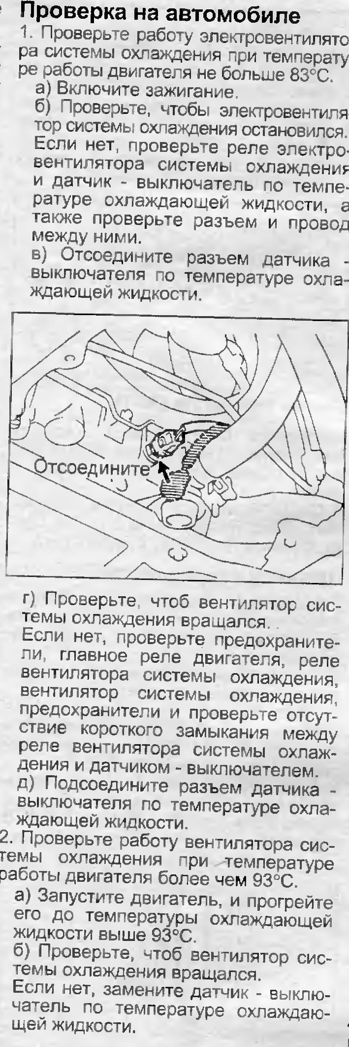

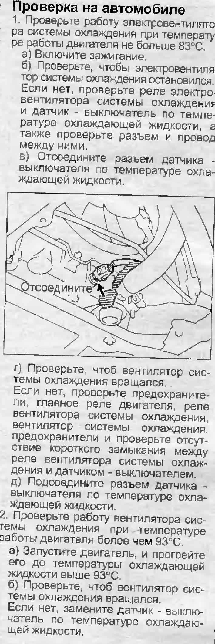

Добрался до мануала, до 05.96 года стоял датчик включения вентилятора на радиаторе, с 05.96 вентилятор включается ЭБУ двигателя, но в любом случае проверяется работа путем снятия разъема с датчика, т.к. датчики на тойотах работают на разрыв, в целях исключения перегрева в случае обрыва цепи или окисления разъемов. В случае управления от ЭБУ при отказе датчика вентилятор запускается. Срабатывает вентилятор при температуре свыше 93 градусов.
Добавлено спустя 2 минуты 20 секунд:
При управлении с ЭБУ разъем снимается с датчика у головки.
Toyota_Camry_Vista_1994-1998.jpg [ 327.76 КБ | Просмотров: 6299 ]

у меня виста сороковка и датчика на радиаторе нету, у меня стоит возле блока цилиндров и управляется с эбу винты,двиг 4S 1800 98г.в. так что не надо говорить котегорично что датчик должен быть на радиаторе. датчик надо обязательно найти иначе можно вскипеть и потом проблем будет немало.

вот тут посмотри фото, там возле блока на патрубке стоит белая фишка сдёргиваешь её винты должны включиться, замыкаешь контакты на фишке(лучше через лампочку"на всякий случай")карлсоны должны остановиться,если при замыкании они останавливаются то меняй датчик он погиб смертью храбрых

Снимите разъем с датчика и вентилятор должен включиться, если датчик неисправен, должны работать постоянно. Если хотите проверить систему, то закройте морду авто одеялом и гоняйте пока стрелка температуры не начнет подниматься и должен сработать вентилятор.
