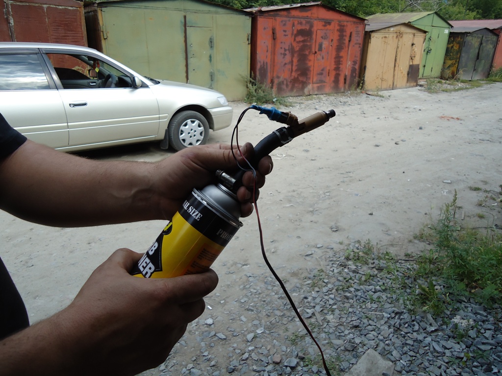

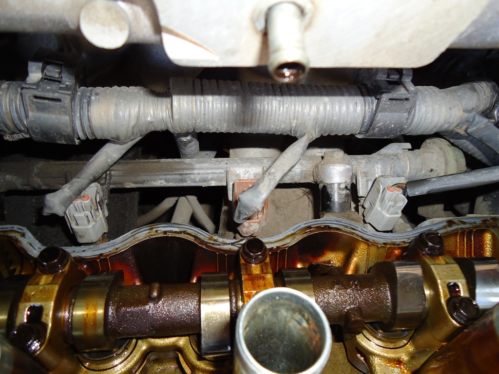

В пятницу на СТО натянули ремень ГРМ и проверили метки, двигатель стал работать вразы тише, пропал дребезг на холодную и тарохтинье. Из салона движка не слыхать! Хотя если прислушаться то на малых оборотах слышна один из клапанов подбрякивает, раньше за общим грохотом просто не было слыхать.
Детонация как была так и осталась :( . Эти - же СТОшники про неё сказали только одно:
-Смени бензин.
-Бензин везде дерьмо.
-92-й это ваще 80-й.
-Последнее время очень много жалоб.
-Мыл ли я форсунки, (мыл 3 месяца назад)
-Может хренова помыли? Или уже снова засорились, бензин же дерьмо, помойте у нас на аппарате! 1200 рублей.
Сказал подумаю, а сам подумал - идите лесом... Сам помою исли чё.
И тут на форуме увидел тему, чё парень лавром помыл на аппарате и прошла детонация. Для начало выкрутил свечку, блин белая, значит смесь бедная, может и вправду стоит помыть форсунки то.
Короче после всех этих умозаключений купил карбклинер, резиночки на форсунки, смостерил переходник из патрубка и вперёд...
DSC00490.JPG [ 296.08 КБ | Просмотров: 2250 ]
DSC00493.JPG [ 280.63 КБ | Просмотров: 2248 ]
DSC00495.JPG [ 314.45 КБ | Просмотров: 2252 ]
Последний раз редактировалось Kilovolt 23 авг 2010, 12:06, всего редактировалось 1 раз.

Kilovolt, дык на картинках ты промыл только форсунки, а то, что из форсунок натекло во впускной коллектор осталось. При промывке без снятия оно же очищает еще и впускной коллектор с камерой сгорания. Поправьте если я не прав.
СообщениеДобавлено: 24 авг 2010, 09:01
Зарегистрирован: 23 янв 2010, 04:00
Сообщения: 219
О машине: VISTA ARDEO, SV55G, 3S-FE, 4WD, 1999
Репутация: 101
Да я помыл только форсунки. По-моему нагар в коллекторе и камере сгорания лавром не смыть. Я могу согласится только с тем, что этим способом моются трубки топливной системы и рампа с форсунками. А внутри там столько гавна, что чтобы его отмыть надо на лавре полгода ездить. Раскоксовки всякие там ито хреново справляются. Моё мнение лучше головку снять и самому всё вычистить.
