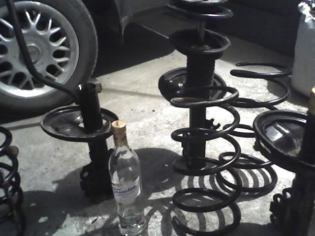

Причем это была как в песне "моя попытка № 5". Все предыдущие завершались тем, что по итогу принимались с горя "наркомовские" и давалось себе обещание отогнать машину на сервис, пусть там с ней спецы воюют.
Если шланг перед краном отопителя снялся с помощью "ВэДэхи" минут за пять, то шланг обратки прикипел за 18 лет работы намертво. Скручивал плоскогубцами, поддевал отвёрткой, короче извращался по полной. В итоге снялся он часа через два. Ну а дальше процедура простая - полтора флакона "туалетного утенка" в "печку", пивная пауза, поход за добавкой, добавка, всё - можно промывать. Поскольку "Кёрхера" не было, поступил проще: от насоса в погребе гаража шланг надел на один патрубок отопителя, от другого патрубка шланг за ворота, на улицу, получается два дела одновременно. И печку промыл и воду выкачал. А дальше как полагается: собрал, залил антифриз, погазовал на подъёме, долил, в салоне Ташкент. Правда аукнулась мне такая промывка через 200 километров...

Пришлось приятелей с рыбалки забирать, ну когда возвращались заметил, что печка греть всё хуже начинает, а двигатель наоборот, перегреваться. Остановился, под капот заглянул, а там от шланга обратки отопителя потёк добрячий идет, аж грязь на утеплителе смыло. Пробку радиатора снял, а там аж соты (или каналы один хрен) видно, от уровня ОЖ одни воспоминания. Пришлось у пассажиров сэкономленную 0,5 конфисковывать, доливать в радиатор(меня прибить за это хотели). Доехали до гаража, пока шарабан кочегарили, я шланги с "печки" скинул, смотрю - патрубок с которого я шланг 2 часа снимал овальный (плоскогубцами видимо передавил) выправил его подходящей торцевой головкой, герметика не пожалел, вроде должен держать.

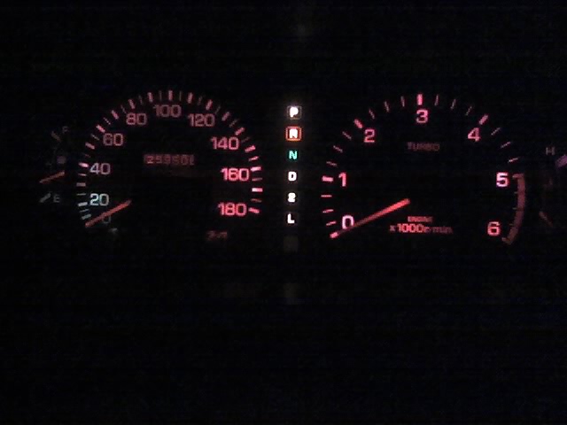

Рассудил так: раз от Висты в 30м кузове - стопудово подойдут, родные. К двери то подошел без проблем, правда не работает все равно, видимо где-то в цепи обрыв, а с задними я чегой - то пролетел. Подиумы сооружать из фанеры с картоном неинтересно, да и на задней полке бардачок имеется, там стакан лежит. Поэтому не стал особо заморачиваться, "болгаркой" углы у динамиков срезал, так чтоб болтами с шайбами прижимались и шайбы - гровер подложил. А магнитолу в сервисе за 40 минут воткнули, 800 рублей отдал. Заодно приборную доску извлёк (там 10 саморезов открутить всего-то) и штатные лампочки самые крупные, подсветка спидометра и тахометра, на светодиоды поменял. Включил, посмотрел как светят, матюгнулся и обратно достал диоды эти. С такой подсветкой только днём ездить. Поставил обычные только красного цвета, полтинник каждая. По сравнению со штатной подсветкой более агрессивно смотрится.
