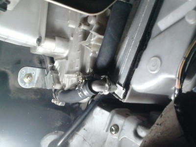

Возможно у меня так заколхожено, но резиновые шланги свисают и как раз попадают под воздушный поток

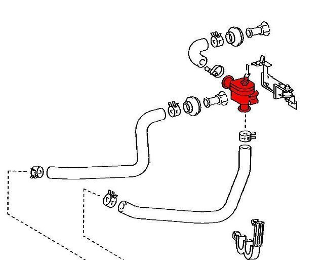

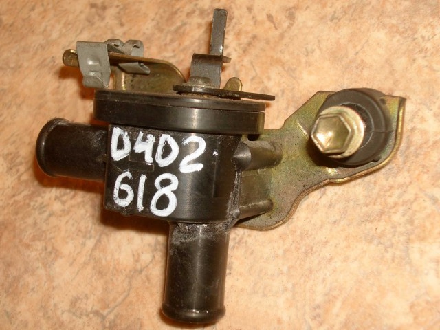

Ну тогда вот! С сороковой виста само то!

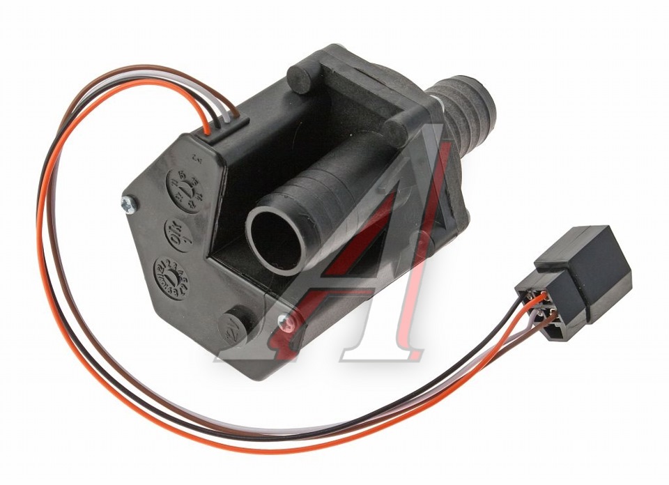

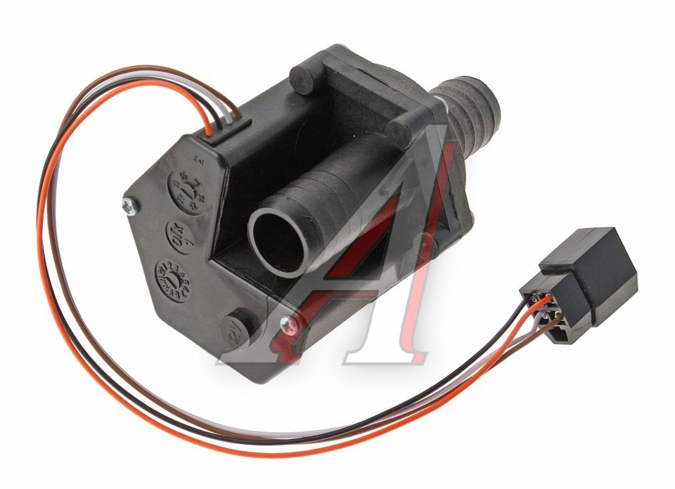

Ну тогда вот, от газели ( артикул РКНУ.8109030), подключаете к родному сервоприводу, и катаетесь довольные. Цена вопроса 535 рубл. http://www.autoopt.ru/catalog/054187-kr ... ep_pustyn/
