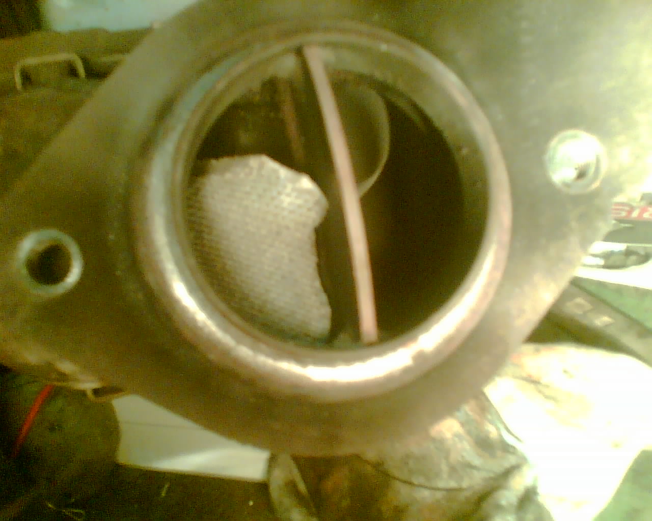

а верхний проверил? это возможная причина забивания нижнего катализатора,
Фото000.jpg [ 149.33 КБ | Просмотров: 2122 ]

Всем большой привет. Пробил нижний каталик,который под днищем. А верхний проверил,вроде все в порядке.Ну я как нижний пробил,так все встало на свои места: машина поехала. Теперь слышал,что на место старого вваривают новый каталик от наших инжекторов. Это надо уточнить,и если кто-то это проделывал,то и вварить перед техосмотром. Что на это скажете? Слышали что-нибудь об этом?
А смысл! У тебя же один есть и поверь мне для Российских норм его вполне достаточно! :smile:

Не собирайте ерунды, заместо забитого нижнего катализатора я за 4000 деревянных поставил универсальный BOSE под 2 литровый двиг. Ребята сделали все отлично, даже красиво я бы сказал. А забился он как раз из-за разрушения верхнего, потому был поменян весь коллектор выхлопной на контрактный. Теперь хоть дыши около выхлопной...так что не пихайте мочалки и стружки пытаясь иммитировать пламягаситель..не актуально уже...
