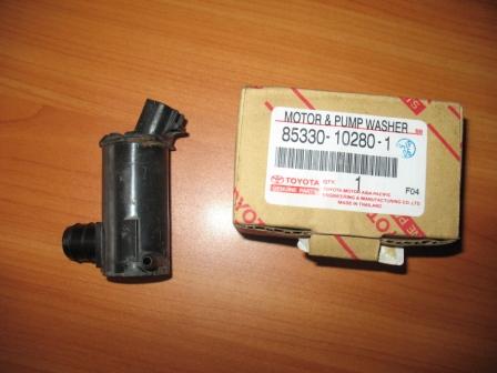

Всякое было с омывателем...
1. Слетел соединительный уголок со шланчика-одел обратно.
2. Епал мозга контакт на моторчике-пошевелил,заработало.
3. Капало с подкрылка-
а) Замена уплотнительного кольца-не помогло.
б) Замена насосика(оказалось именно он с торца подкапывал)-гуд.
Цена вопроса-прокладка 100 руб.,насос/моторчик 1900(с доставкой).
Вот он этот коварный тип :D
IMG_0428.jpg [ 29.54 КБ | Просмотров: 7425 ]

Елки,такой маленький а мучает таких больших дядек :lol:
Этот моторчик одет один на всех и на Ардео и на просто Висты в 30-32 кузовах?

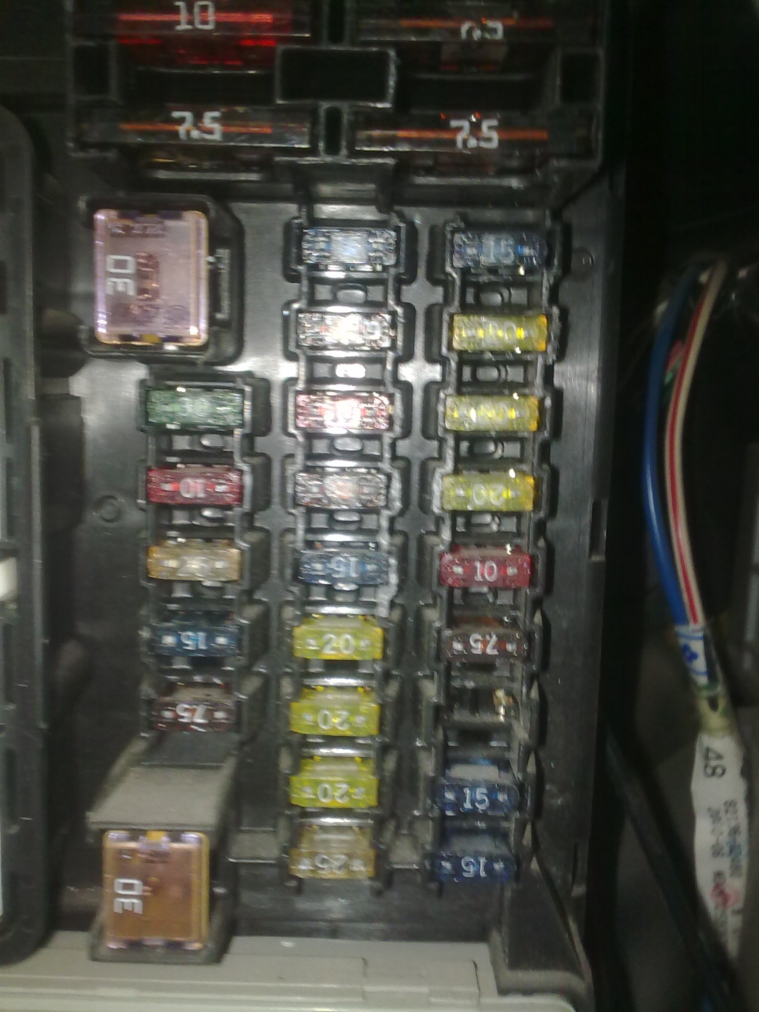

Вопщем нарыл я тут в разделе "Документация" инфу по предохранителям, а она не подходит. Вот фотки приложил как у меня (может кто обновит этот раздел?). Моторчик омывателя так и не жужжит, все предохранители проверил, хренова, думаю что сдох(
Комментарий к файлу: наклейка-схема

Комментарий к файлу: предохранители
PhotoTel096.jpg [ 395.79 КБ | Просмотров: 7371 ]

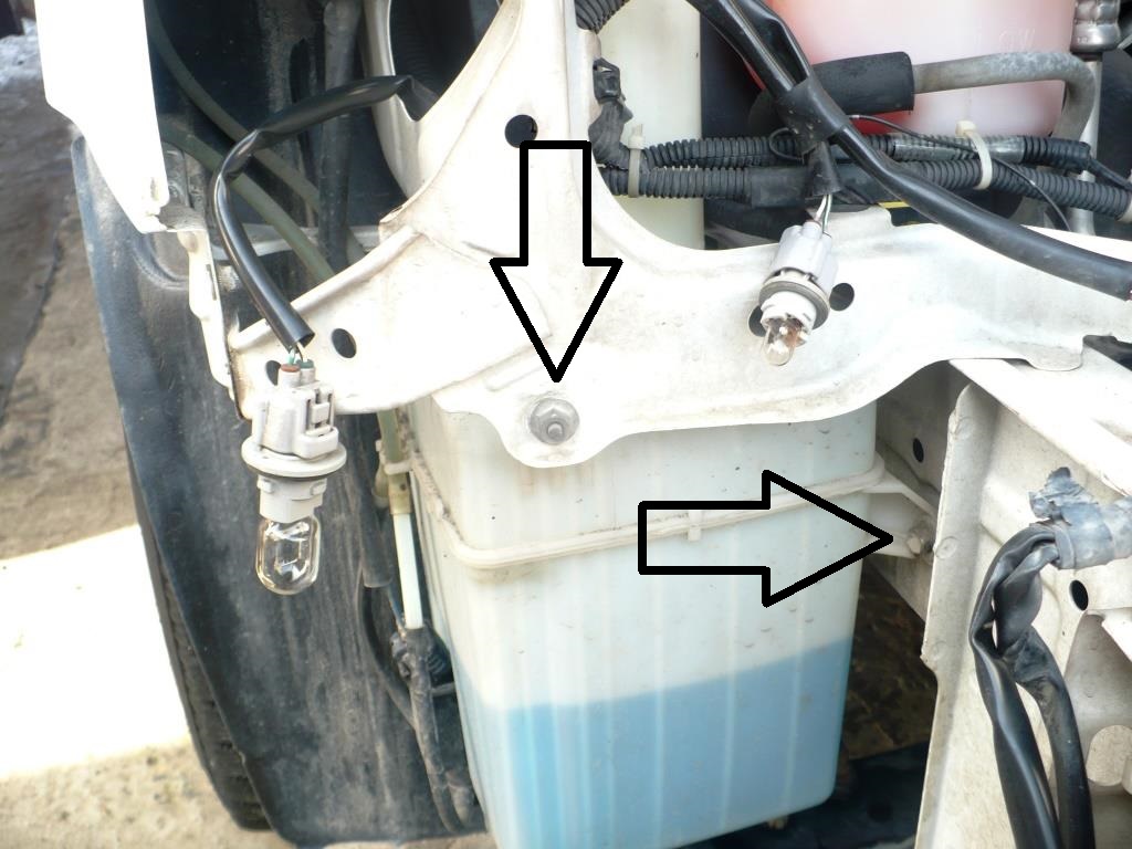

А что думать долго, взял мультиметр и замерил на контактах моторчика сопротивление двигателя или померил бы приходит ли туда напряжение, или снял бы с машины подал 12 вольт и смотри результат. Справа спереди снимаешь колесо, ближе к бачку на подкрылке снимаешь клипсы и откручиваешь винты, отгибаешь подкрылок, полностью его снимать не надо, сам бачок на двух болтах крепится. Я снимал без ямы в гараже.
А что не так? Если нумерация, то это не принципиально, переведите с японского и назначение предохранителей совпадет. И таблицей на японском я думаю пользуются только японцы.

да у всех там на японском нашкорябанно....

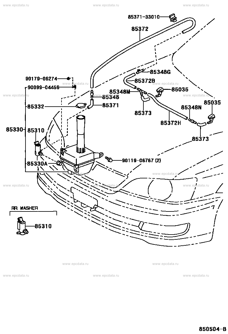

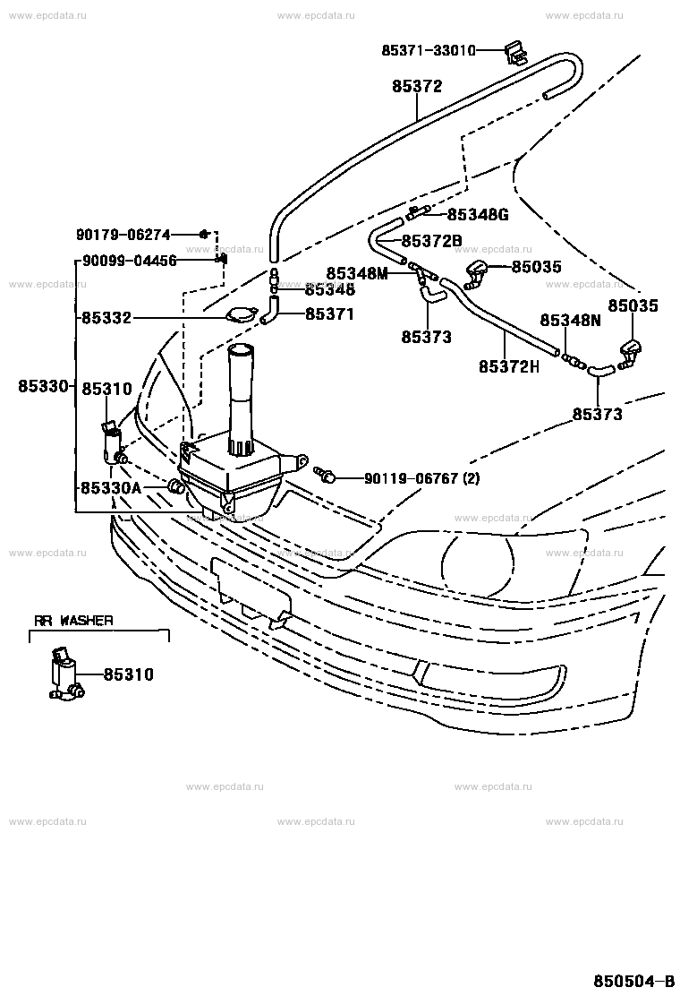

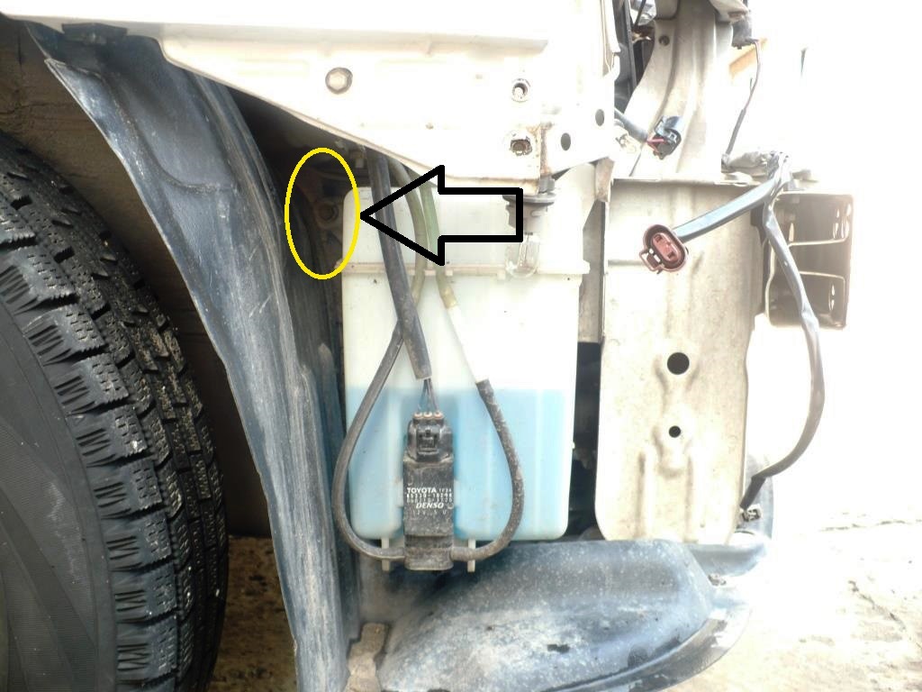

На трех...
850504B.png [ 49.45 КБ | Просмотров: 7357 ]
P1030457.JPG [ 176.28 КБ | Просмотров: 7083 ]
P1030458.JPG [ 165.93 КБ | Просмотров: 7083 ]
