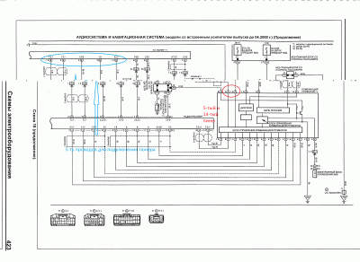

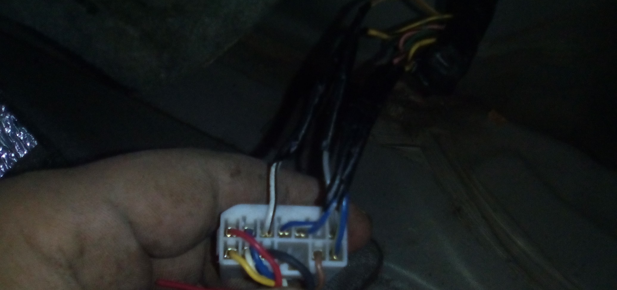

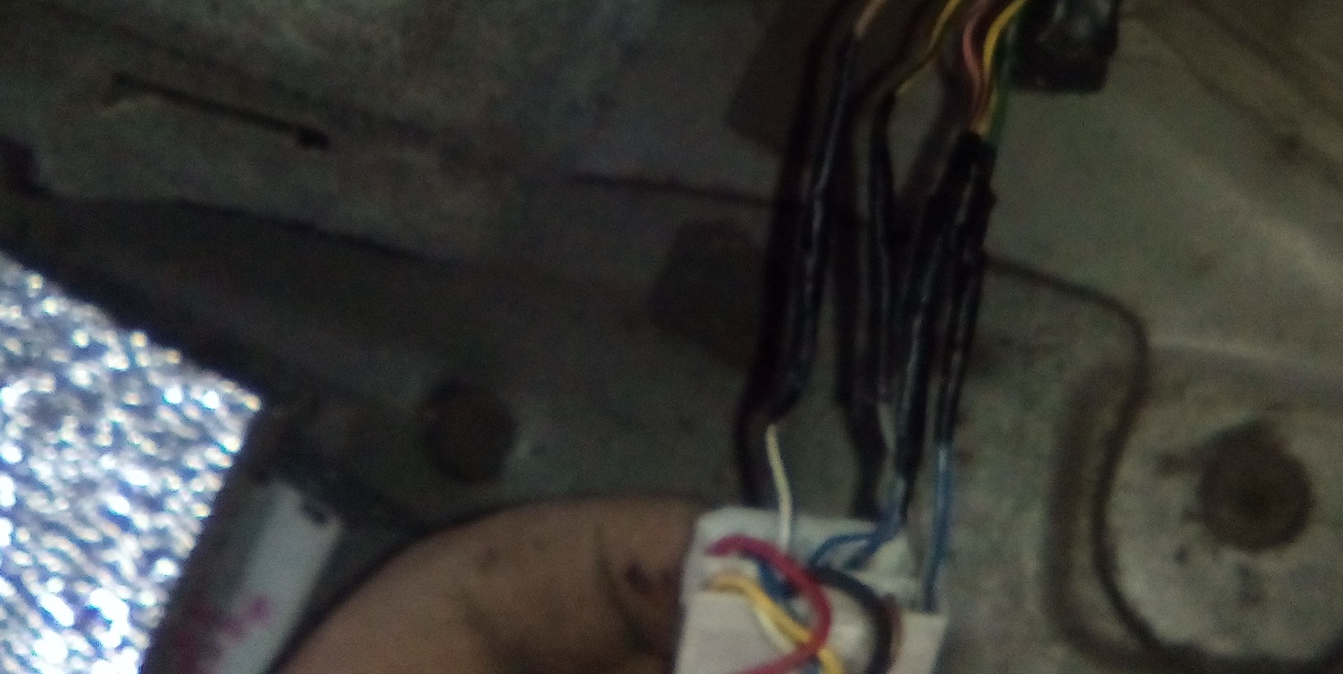

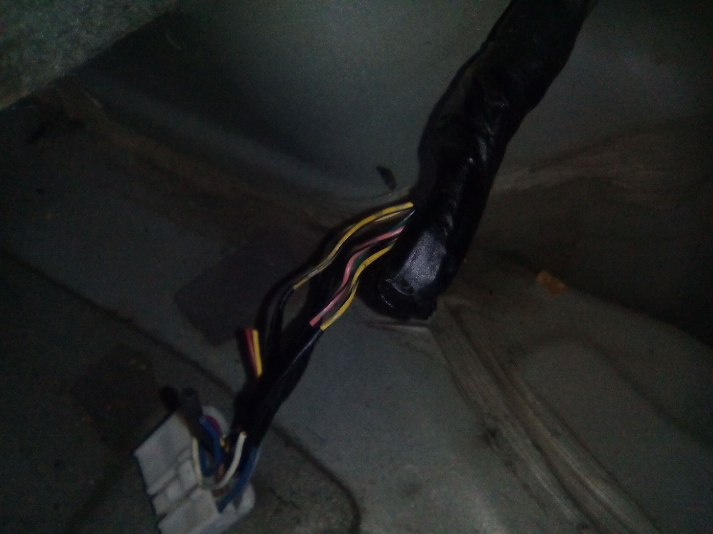

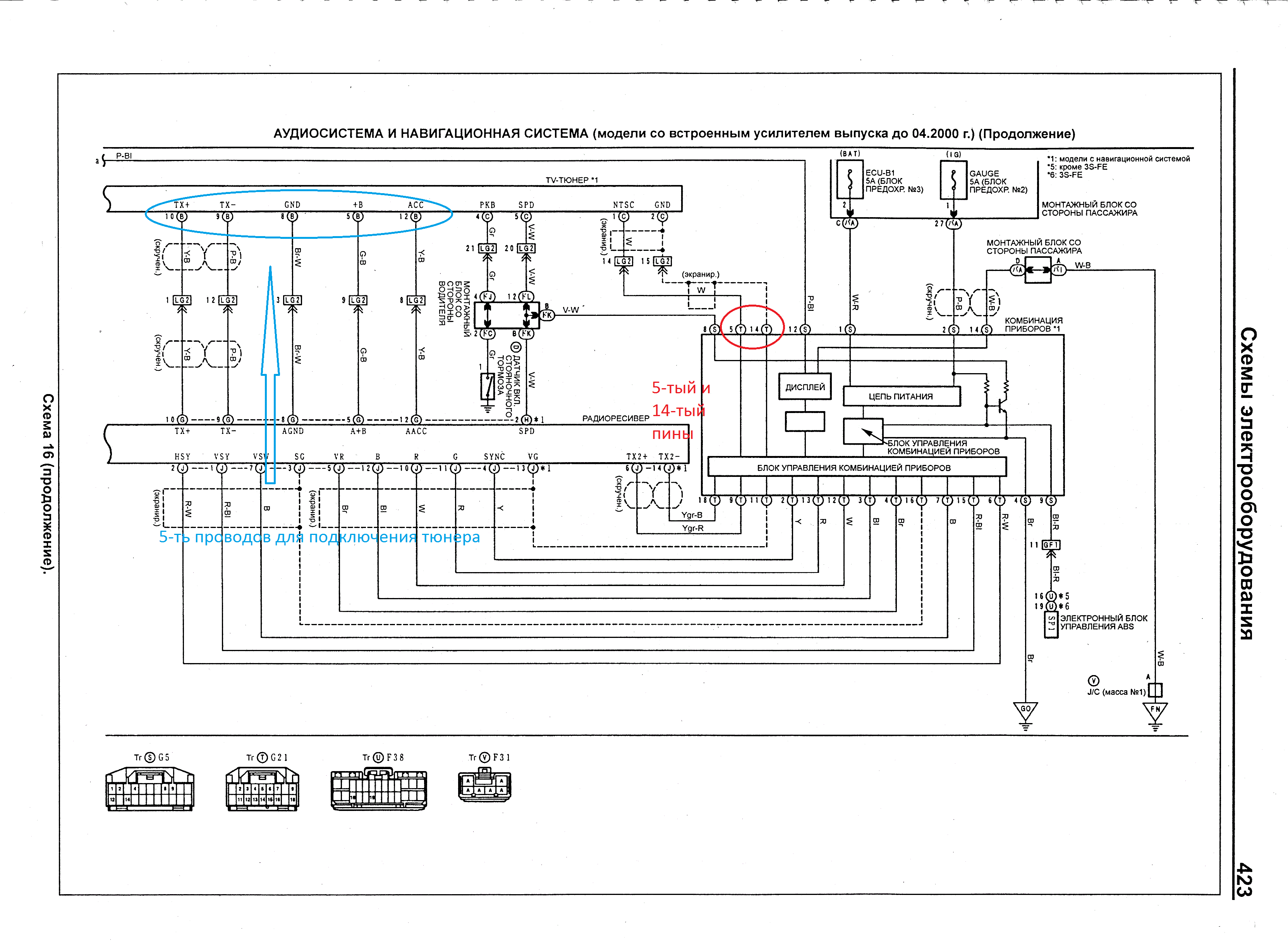

)Евгений( писал(а):
Саня по тюнеру отдельно мне черкни если не в напряг в будущем)соберусь когда нибудь ставить
Вот эти проводки нужно подключить

Две шины данных, масса, Батарейка и аксессуары и всего делов-то ?))))))))))) БЛАГОДАРЮ За Отзывчивость
