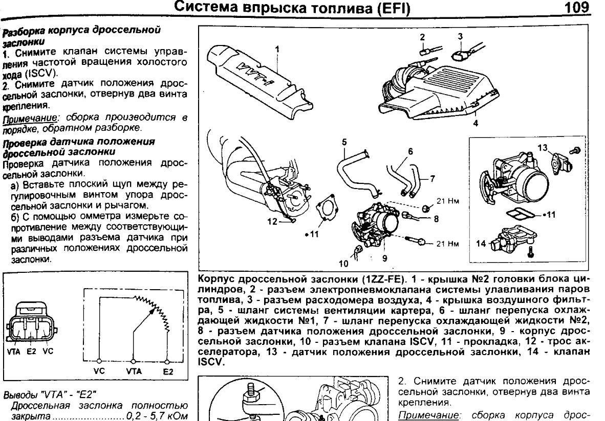

 Заголовок сообщения: Re: ЧТО МОЖНО СДЕЛАТЬ С ДАТЧИКОМ ХОЛОСТОГО ХОДА????
СообщениеДобавлено: 23 ноя 2011, 12:49
бывалый
Сообщения: 2345
Блог: Посмотреть блог (18)
Репутация: 732
страницы 108-109...
дпдз.JPG [ 234.27 КБ | Просмотров: 4989 ]
