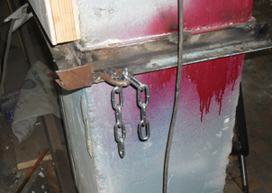

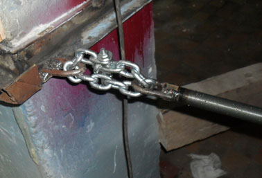

устроил потягушки. начал с левого переднего стояка, который увело немного в сторону центра салона. сварил лапу на пол, обнял уголком колонну.
хотелось проверить мощу собранной стяжки.

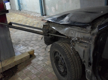

ммм... по три фоты тока грузится )))
пред4.jpg [ 62.25 КБ | Просмотров: 1228 ]

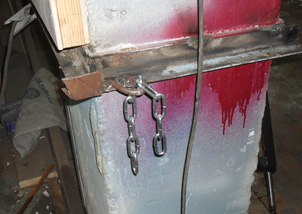

бластер не подвел и порвал ту цепочку на 6 на раз-два.
разр1.jpg [ 56.84 КБ | Просмотров: 1222 ]
разр2.jpg [ 37.28 КБ | Просмотров: 1224 ]

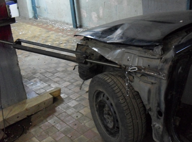

поставил цепь посерьезней и потянул опять
машинка покряхтывает и похрустывает.... ей определенно нравится... как людям массаж
8.jpg [ 41.38 КБ | Просмотров: 1226 ]
