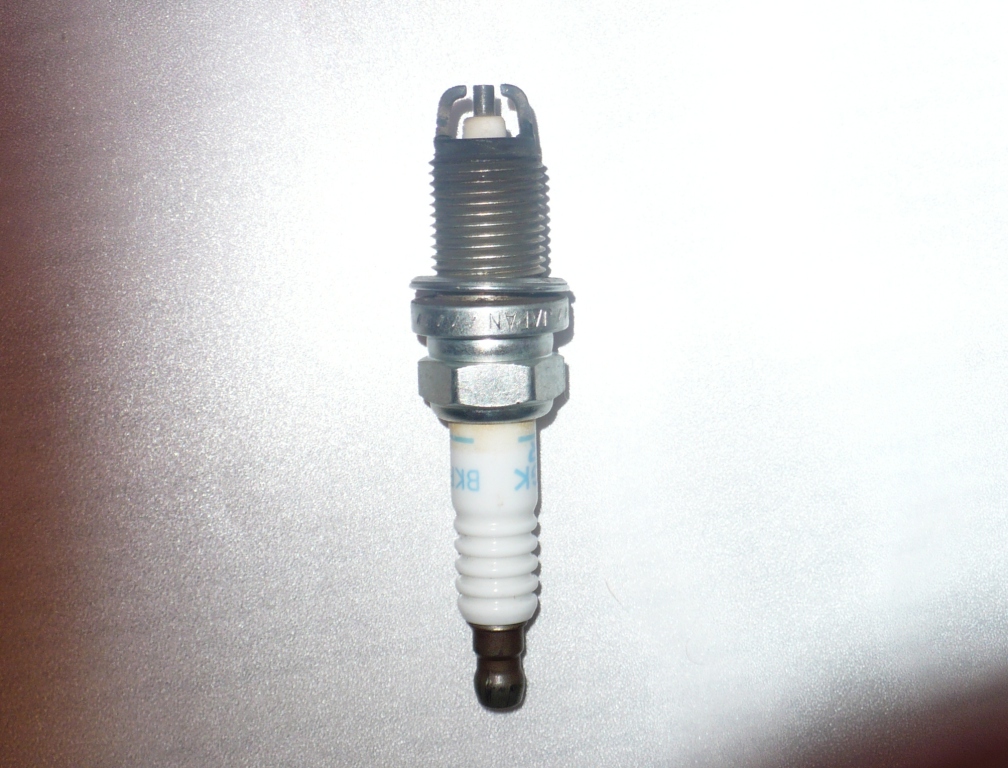

Свеча прям как шахтер.
Получается если перескочил ремень то свечи начинает либо заливать либо обедненная смесь?

Свечи штатные? Почему с одним электродом?
 Заголовок сообщения: Re: Повысились обороты, увеличился расход бензина
СообщениеДобавлено: 06 фев 2011, 20:21
Ну движок то 3S-FE там с 1 электродом.

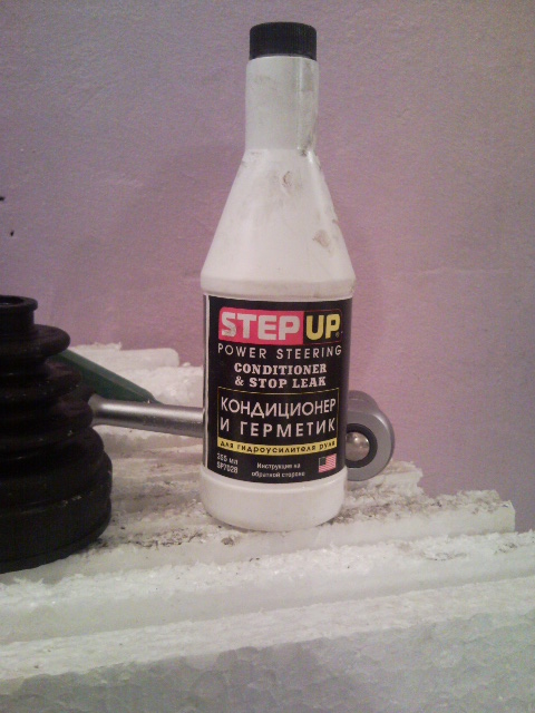

собрал, проехался. газ резко всё равно дать не могу, провал. но если в среднем темпе ехать то нормально. ещё какую ту хрень уронил в свечное гнездо, бронепровод не контактирует как положено, от этого похоже хлопок. и на стоянке обороты плавают. с утра пойду достану что там упало. и ещё раз потестю. возможно сетка катализатора забилась, если свечи так засрались, то сетка наверняка - этим можно объяснить провал при резком нажатии. значит завтра со свечёй разберусь, потом жду бронепровода и если проблемы будут то пробью катализатор. ещё в гидроусилитель залил кондиционер с герметиком(на фото эта жижа). может и рейка перестанет бежать) и пыльник поменял на гранате так что теперь по подвеске спереди проблем нет)
Неправда. С двумя. В книге номера указаны.

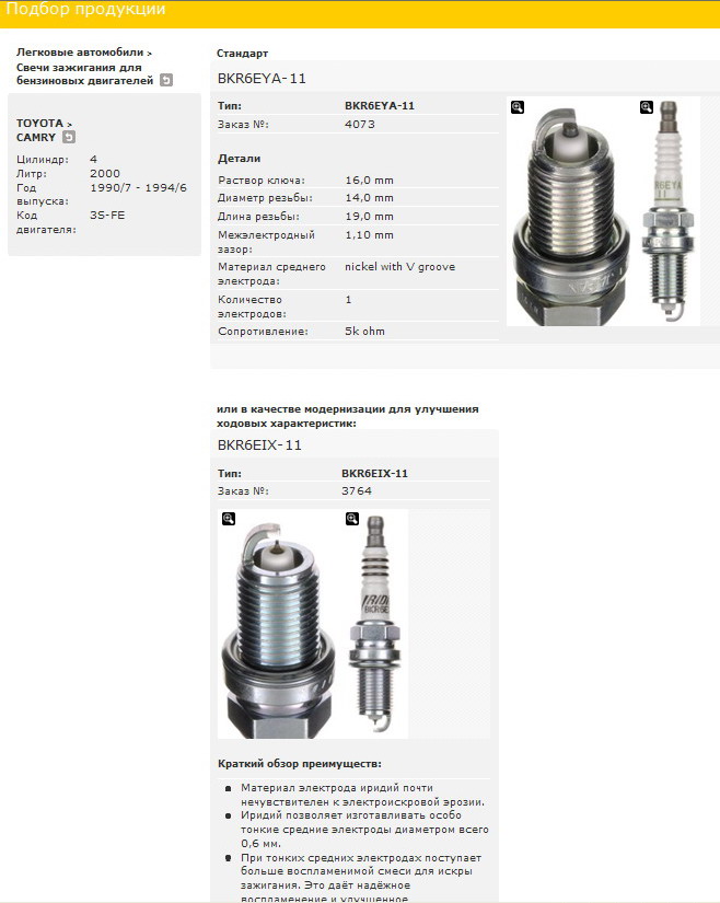

553, движки же разного поколения, разной комплектации, катушки, трамблеры, .... У нас с тобой двойные электроды, может у него по каталогу его года одинарный.
Например, в каталоге NGK на SV30-35 выдает одинарный. (см. тут)
Комментарий к файлу: свечи на SV30-35 90-94г

А вот написано что есть свечи лучше стандартных(иридиевые)я посмотрел подходят для 3S-FE 1990-1994г мне получается можно купить такие и поставить?
