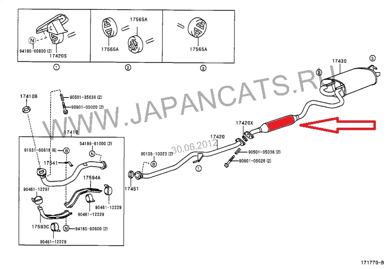

а что именно выбивают ? я правильно понял что второй катализатор этот вот тут
CImage.jpg [ 85.13 КБ | Просмотров: 1133 ]

Нет, он ближе к двигателю, а это резонатор.

а можно показать где именно? ближе к двигателю только основной, но я так понял речь не про него.

это ветка про другой двигатель - 3S-FSE. у нас второй катализатор перед резонатором расположен (на рисунке где цыфирь "1").
по вашему двигуну в соседней ветке поищите-поспрашивайте.
