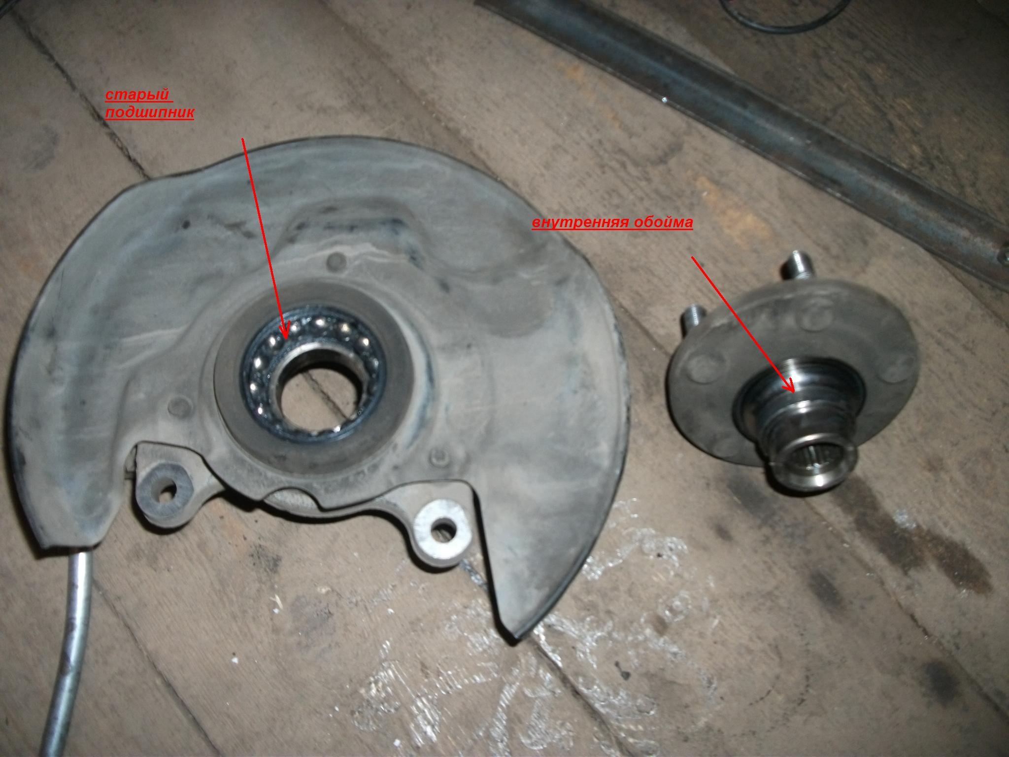

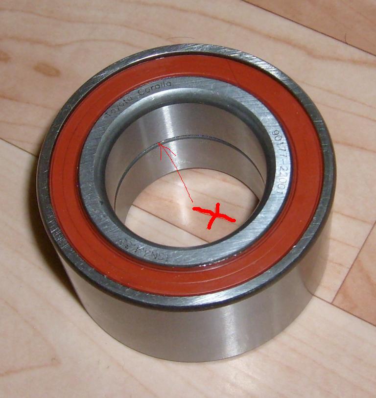

У этого подшипа тоже внутренняя обойма двойная и "раздвигается" как у переднего???
Да, двойная.
СообщениеДобавлено: 07 июл 2010, 18:21

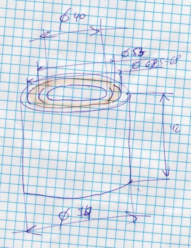

Alex-ey писал(а):
Подшипник с двойным рядом шариков, у каждого ряда свой пластмассовый сепаратор.
Ни номера, ни размеров не записал нигде конечно? Или есть?
Я про внутреннюю обойму спросил потому, что как раз передние-то и разбирал. Потому и подумал, а может они идентичные. У них тоже 2 ряда шариков и оба закрыты пластиком или металлической фигнёй. А вот внутренняя обойма, которая сидит плотно на ступице, вот она -то и состоит из двух половинок равных. Т.е. каждая под свой ряд шариков. И каждая может немного вверх-вниз сдвигаться и тем самым щель между ними (внутри конечно) открывается и туда можно заложить смазку если сам подшип еще не очень-то износился. Каждая половинка даже на своих шариках может крутиться в разные стороны, друг-другу навстречу.
Глянь размеры и номера, может где осталось.
Я тут еще размеры подшипника переднего выложил, может кому понадобится.

Там не такой подшипник. Шарики крутятся между наружной и внутренней частями ступицы. Если износ пошёл, то он идёт на самой ступице, т.е. меняется она целиком. На шариках обычно износа нет, да и не найти их отдельно.

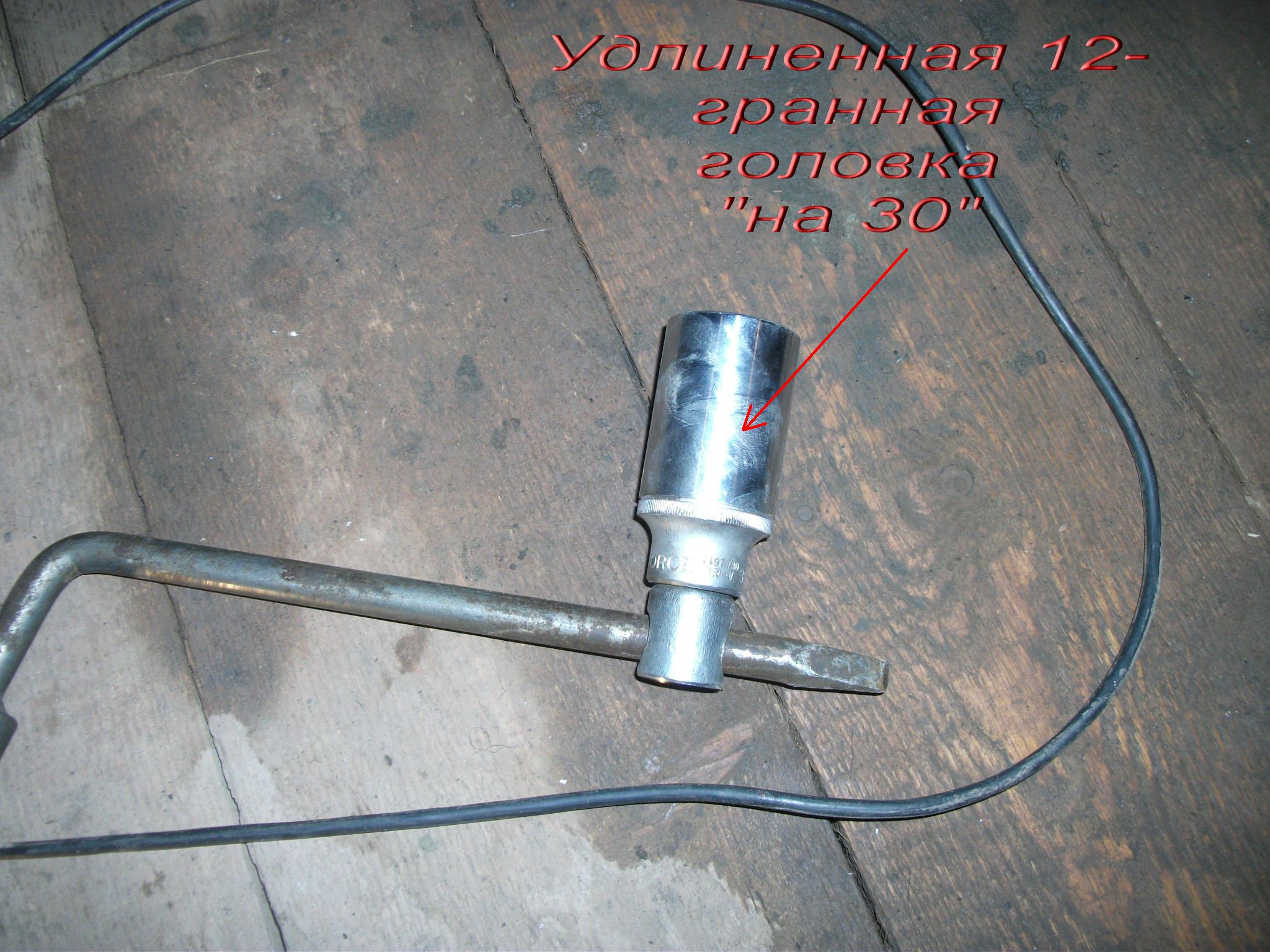

Очередной раз убедился, что на СТО работает не так много как хотелось бы порядочных ребят, только один из пятерых сказал что запрессовывать ничего ненужно. При этом еще и настаивали что поскольку ступицу обязательно нужно снимать соответственно плюс 800руб за сход развал. В итоге с нижнего рычага ступицу я не снимал, болт регулировки сход развала не трогал! Запрессовывать ничего ненужно, у меня просто все жутко закисло. Что могу порекомендовать: головку 12 граную на 30, для гайки привода, лучше использовать высокую, короткая упершись в привод цепляла гайку только на 5мм немного замял грани. Кстати купил ее за 50 рублей, в Инструмент оборонной промышленности проспект Дзержинского 79, в Автомире на ВСО просили 250рублей. Сам подшибник крепится четырьмя болтами к которым доступ затруднен из за грязеотражателя и самого привода. В идеале использовать трубчатый ключ, что бы подлезть обычной головкой я грязеотражатель снимал, что бы установить обратно пришлось накернить посадочное, иначе он просто вываливался. Пока возился с грязеотражателем пришлось снять датчик АБС и тягу стабилизатора. Так что настоятельно рекомендую грязеотражатель не трогать. Сам подшипник купил за 3570руб от Опы.

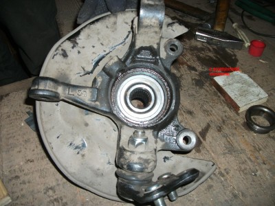

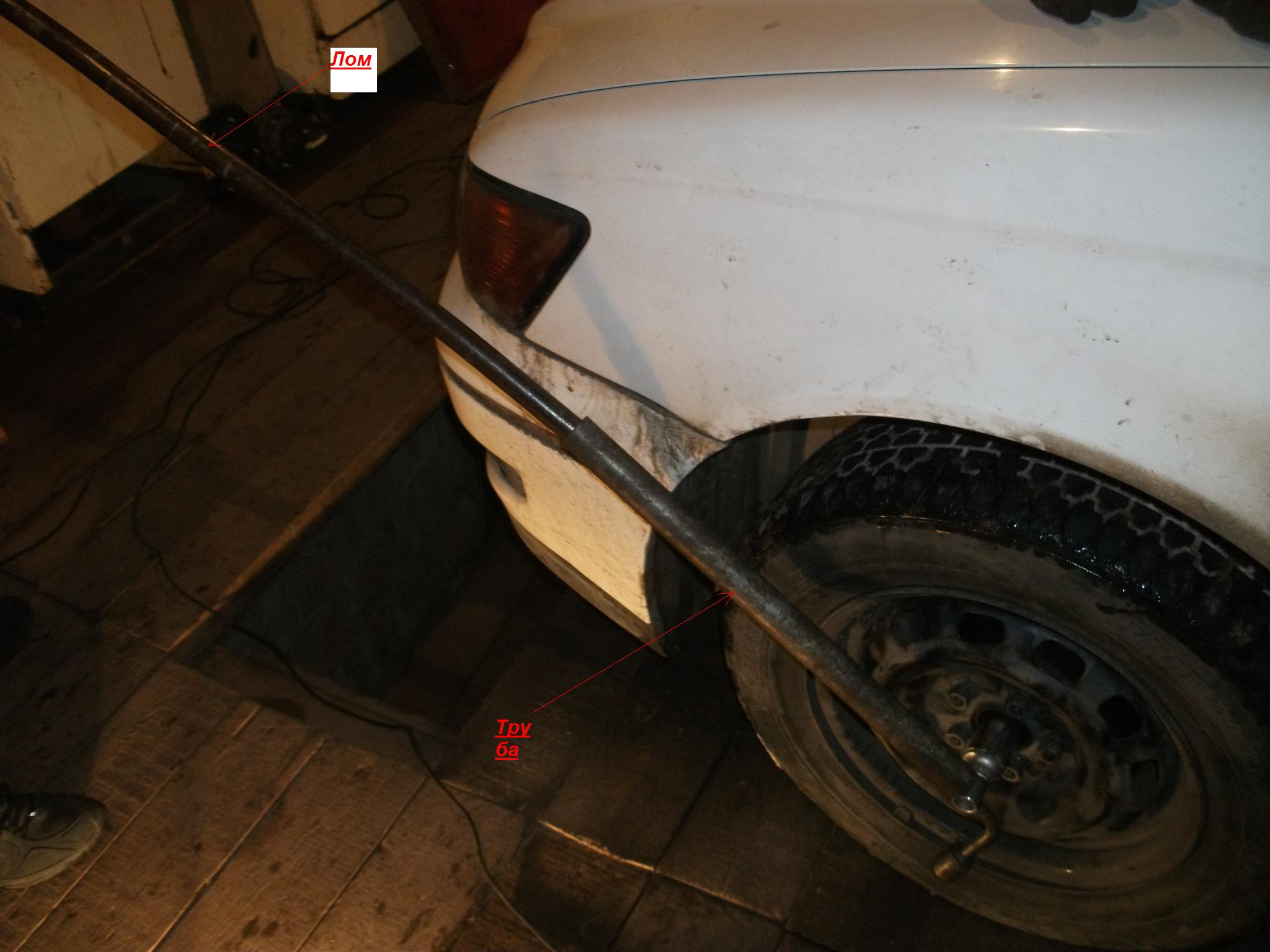

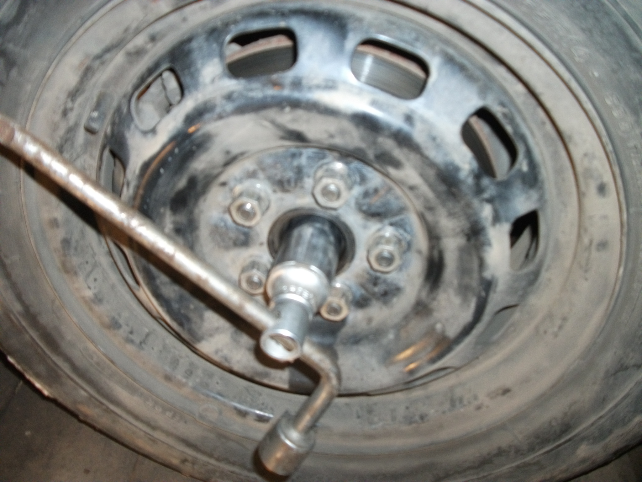

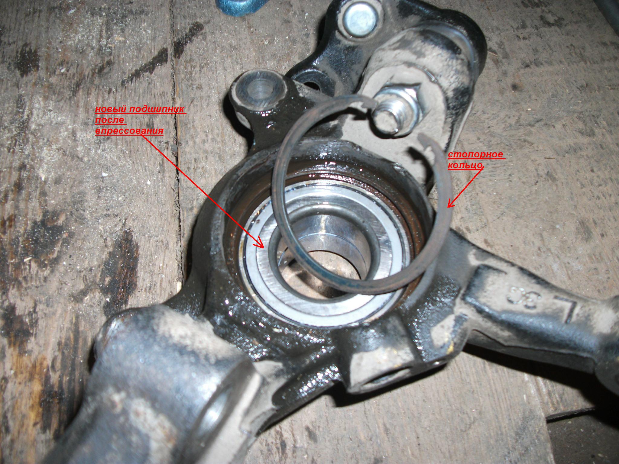

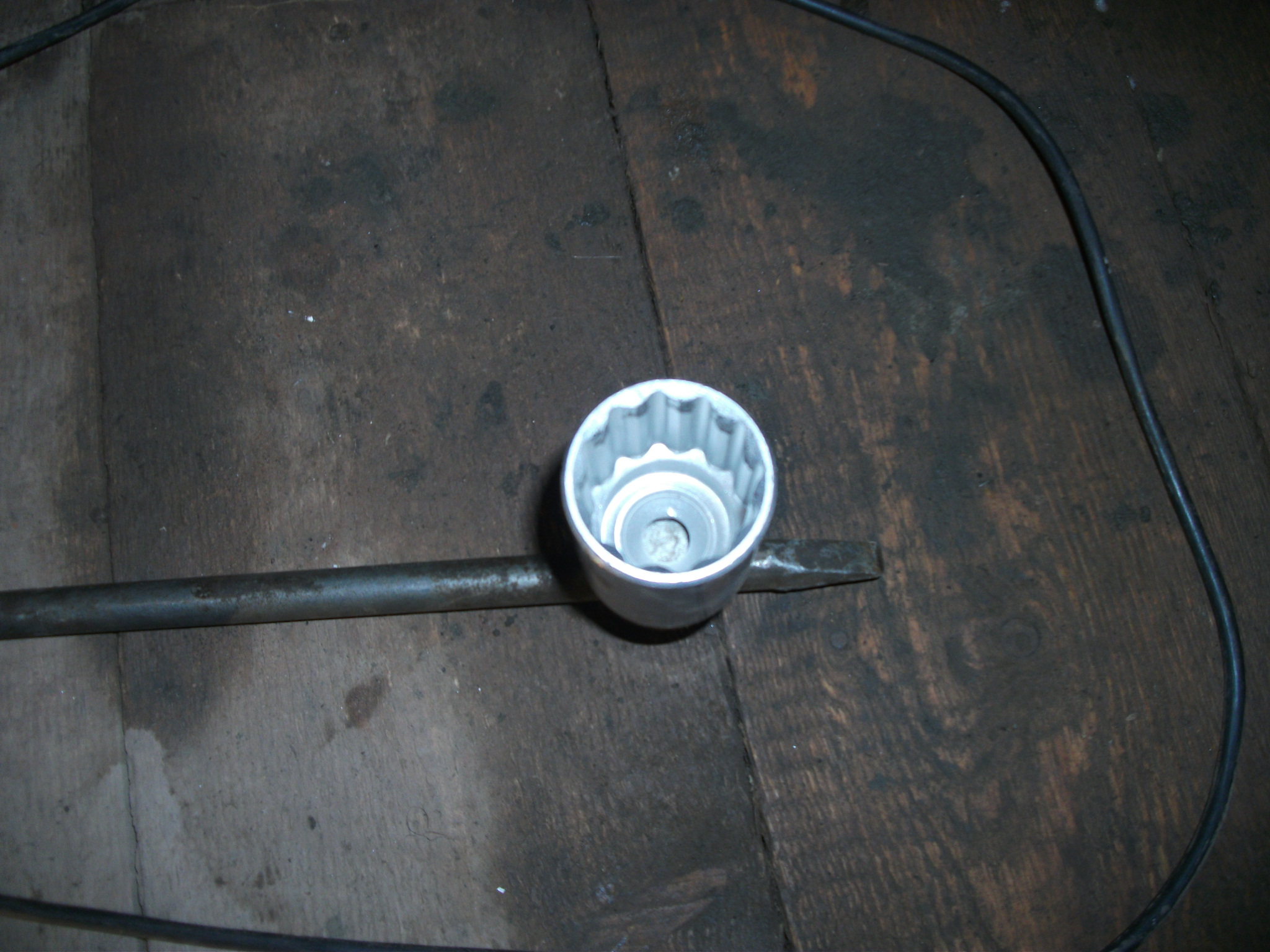

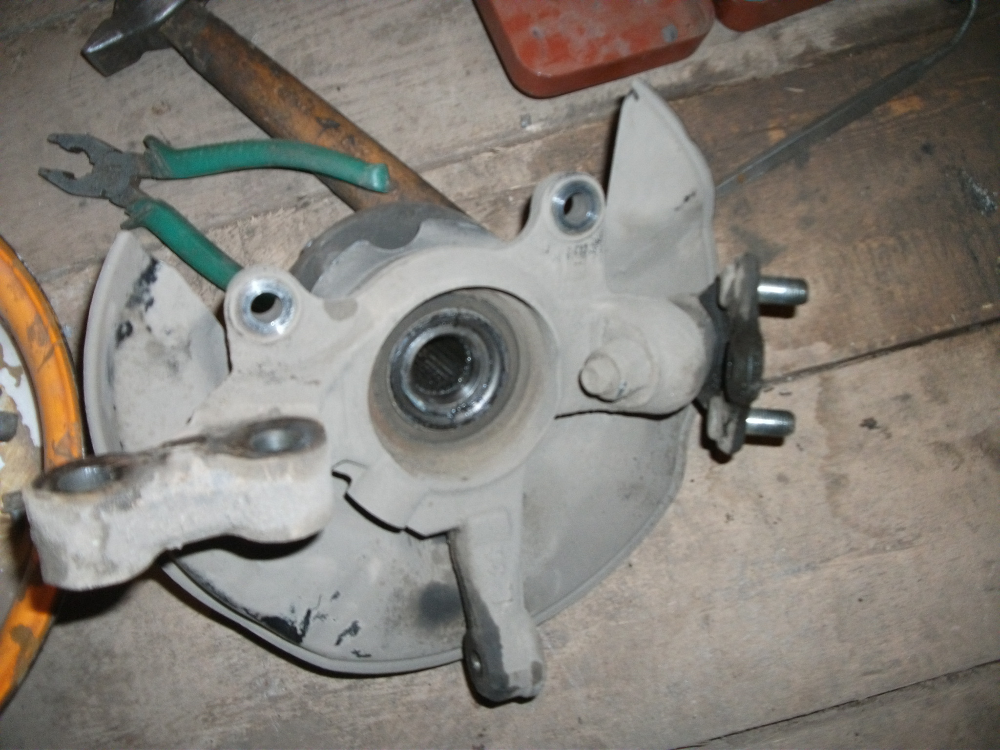

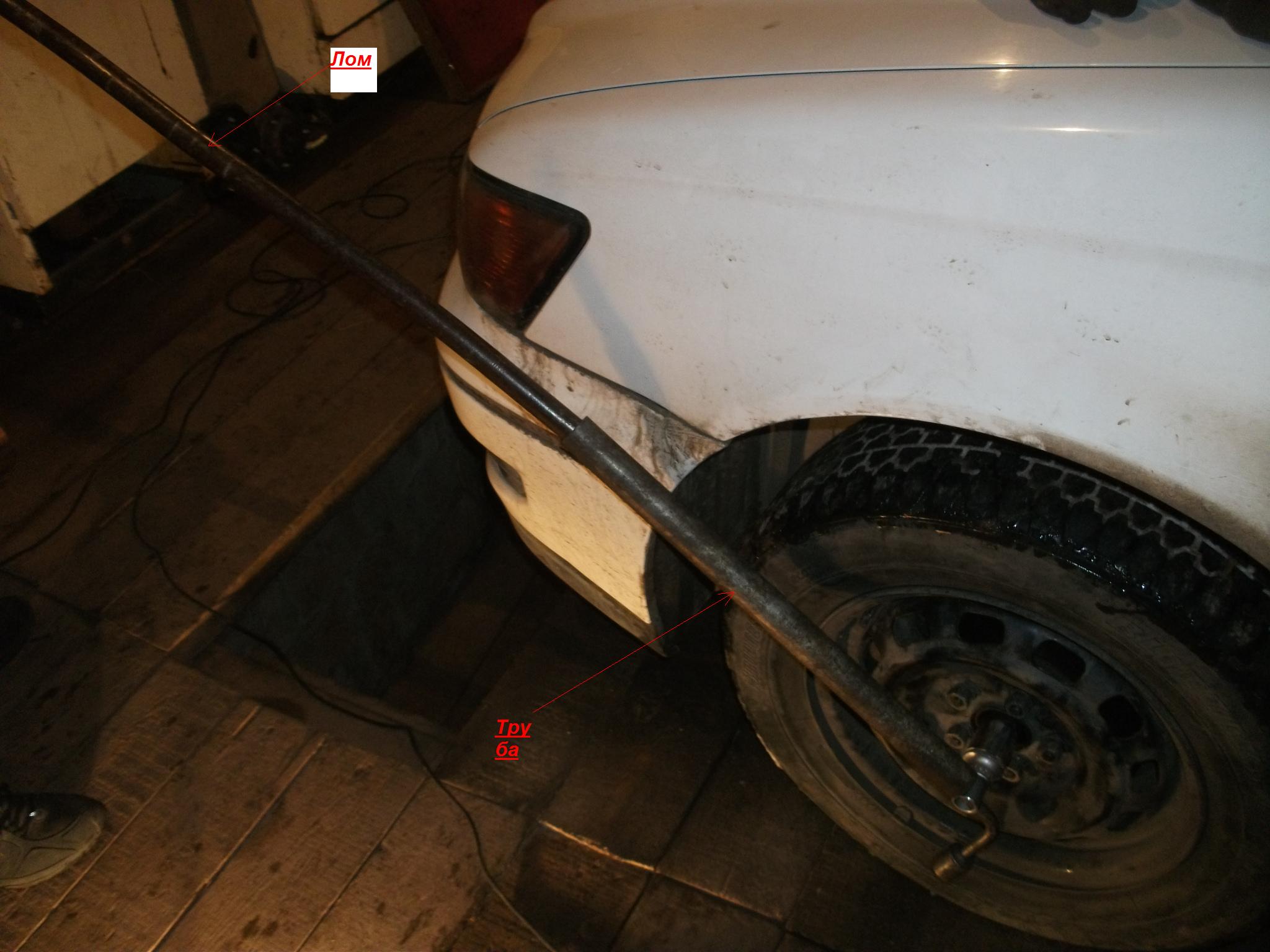

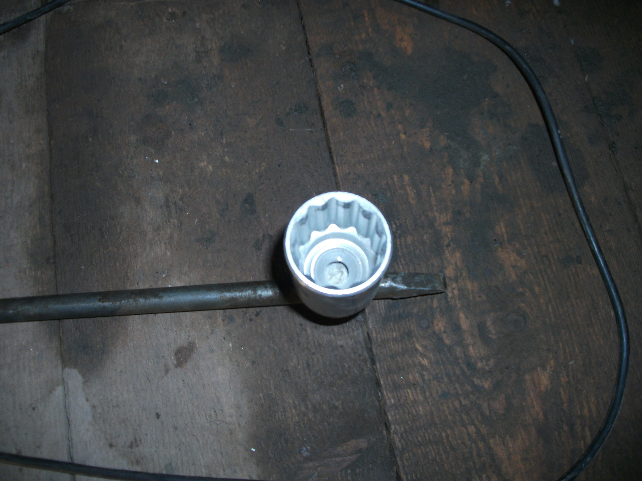

Доброе время суток! Сегодня меняли подшипник передней ступицы. Вот что получилось... Такой головкой ослабили гайку привода не домкратя колесо
DSCF1542.jpg [ 412.69 КБ | Просмотров: 5608 ]
DSCF1543.jpg [ 812.33 КБ | Просмотров: 5608 ]
Собственно процесс ослабления: головка-труба-лом..
DSCF1544.jpg [ 239.8 КБ | Просмотров: 5608 ]
DSCF1545.jpg [ 832.46 КБ | Просмотров: 5608 ]

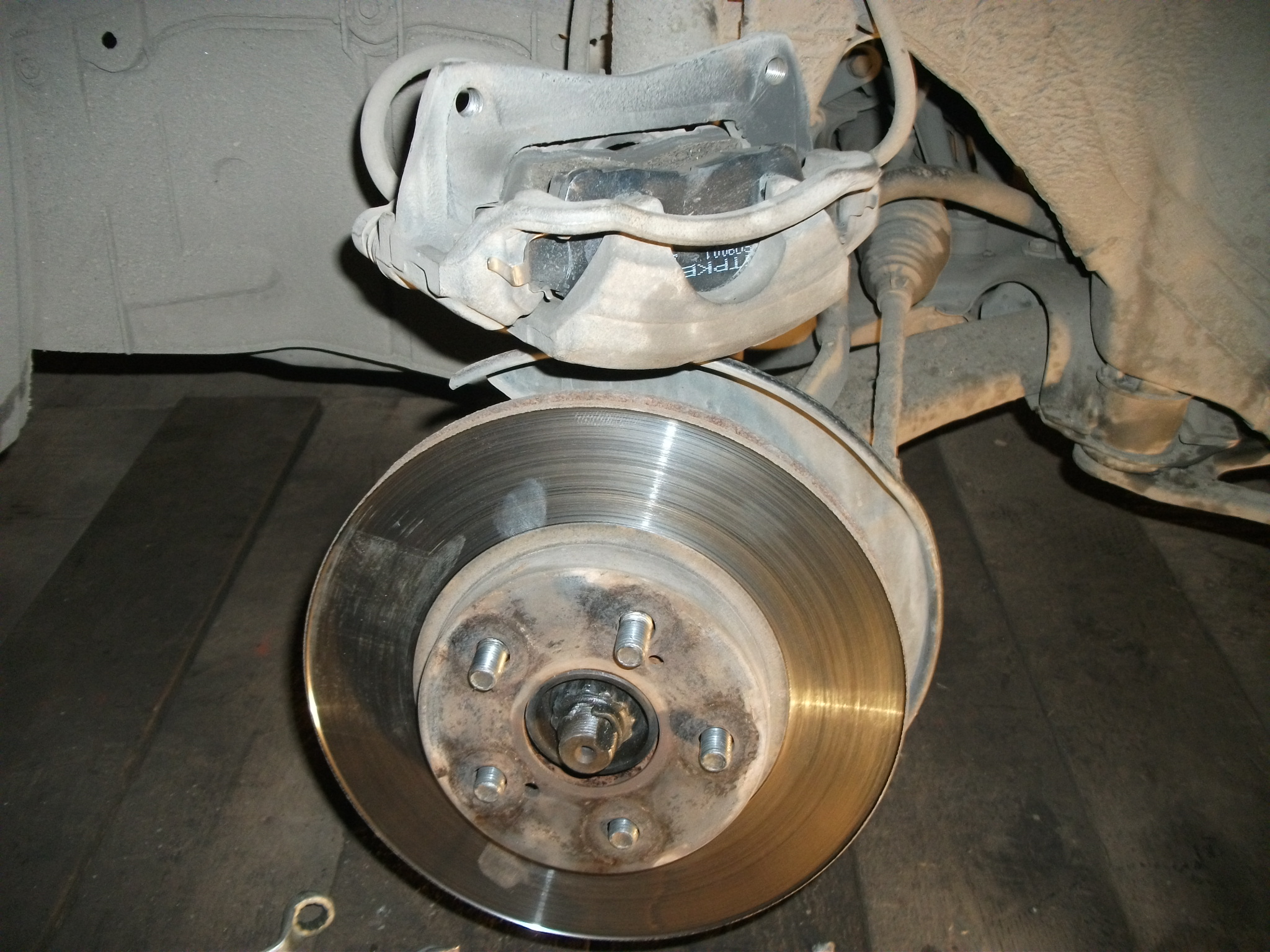

Сняли колесо и суппорт. Суппорт впоследствии подвязали к пружине стойки
DSCF1546.jpg [ 957.03 КБ | Просмотров: 5608 ]
Добавлено спустя 13 минут 17 секунд:

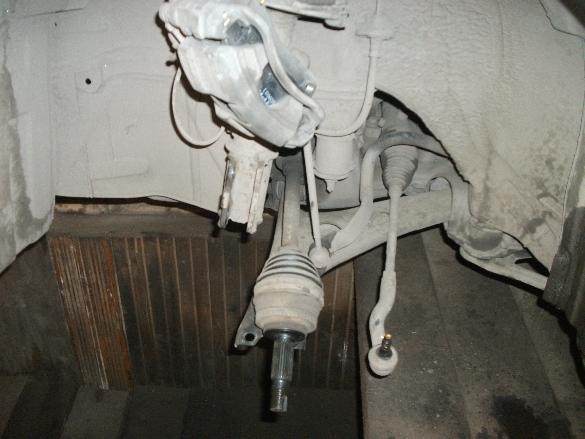

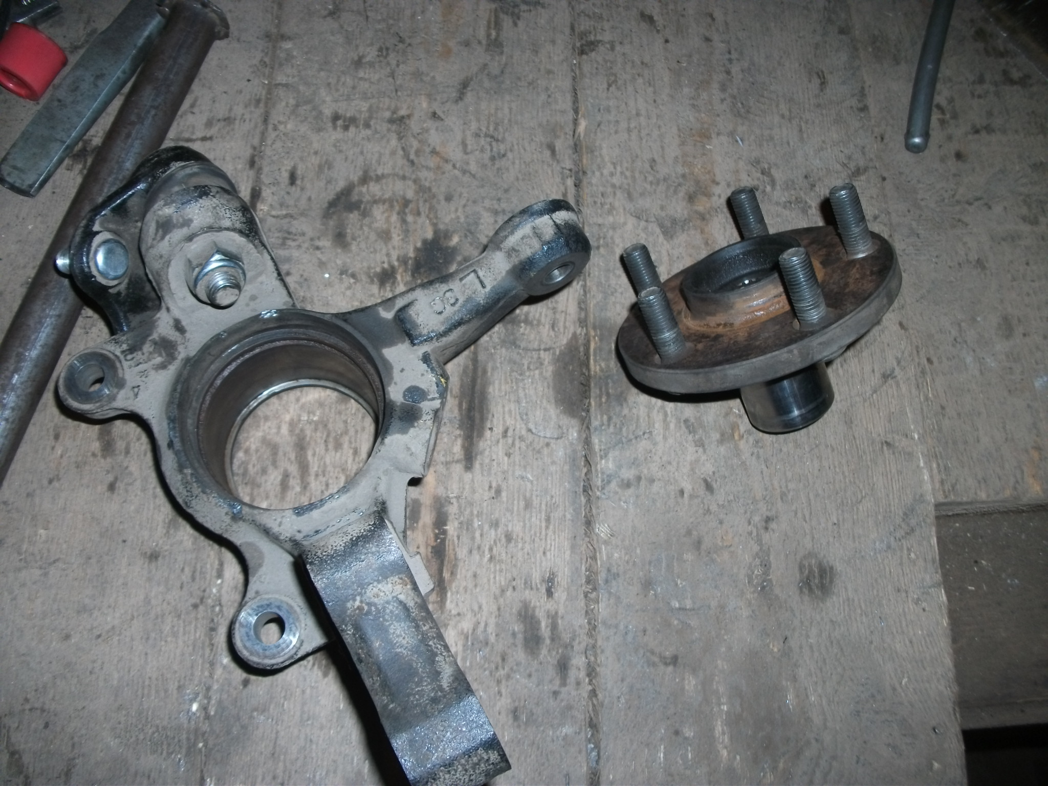

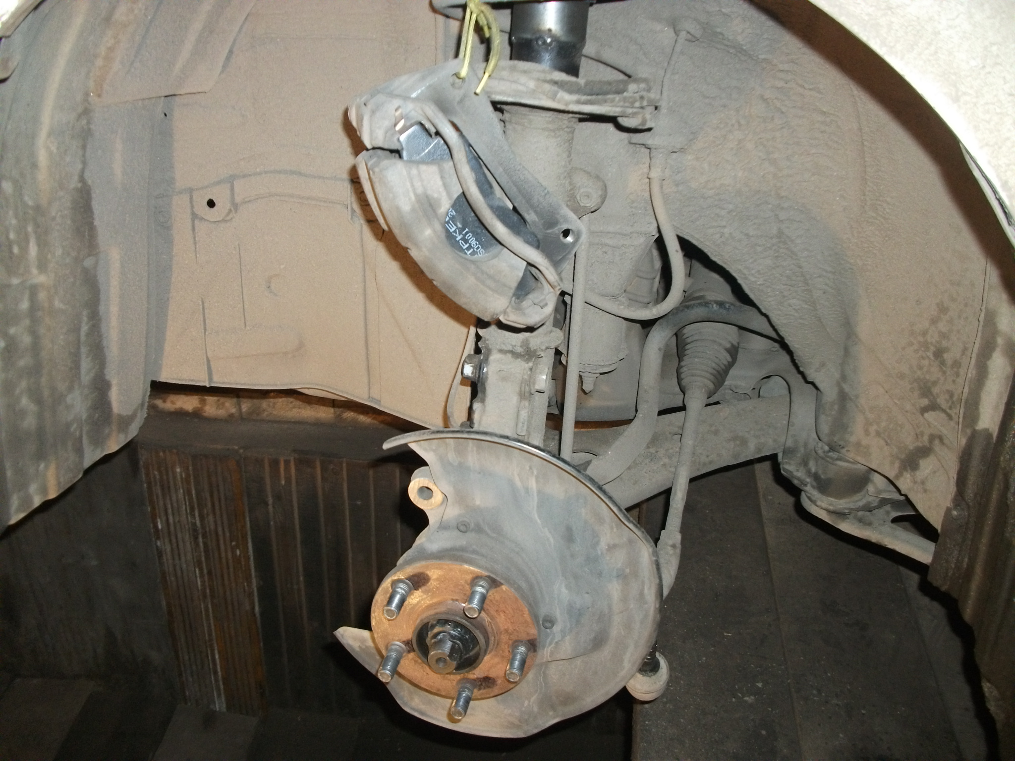

Далее: открутили стойку, рулевую, шаровую опоры и гайку привода
DSCF1550.jpg [ 967.39 КБ | Просмотров: 5606 ]
DSCF1551.jpg [ 745.32 КБ | Просмотров: 5606 ]

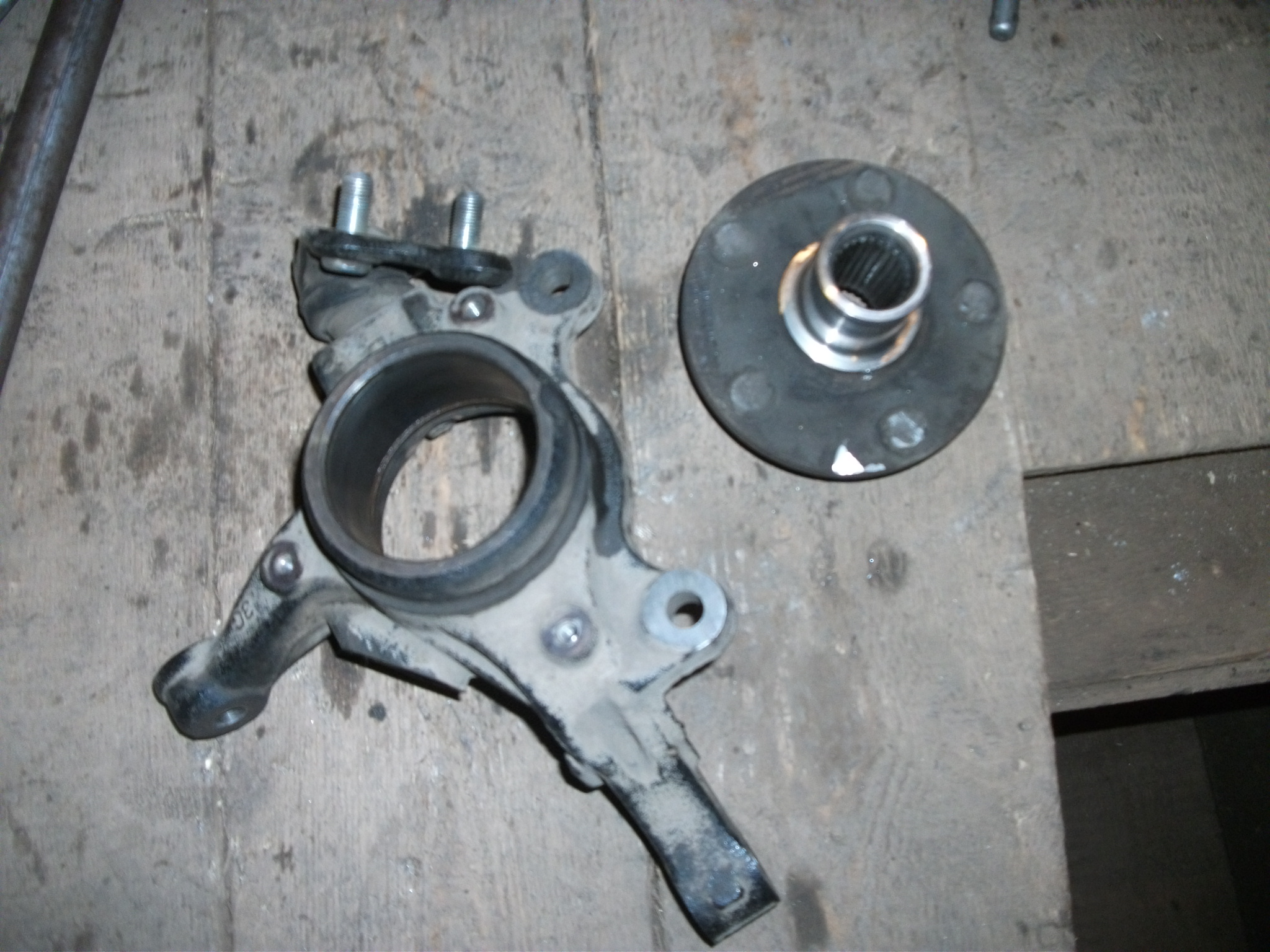

Вот, собственно, она сама))
DSCF1552.jpg [ 825.66 КБ | Просмотров: 5606 ]

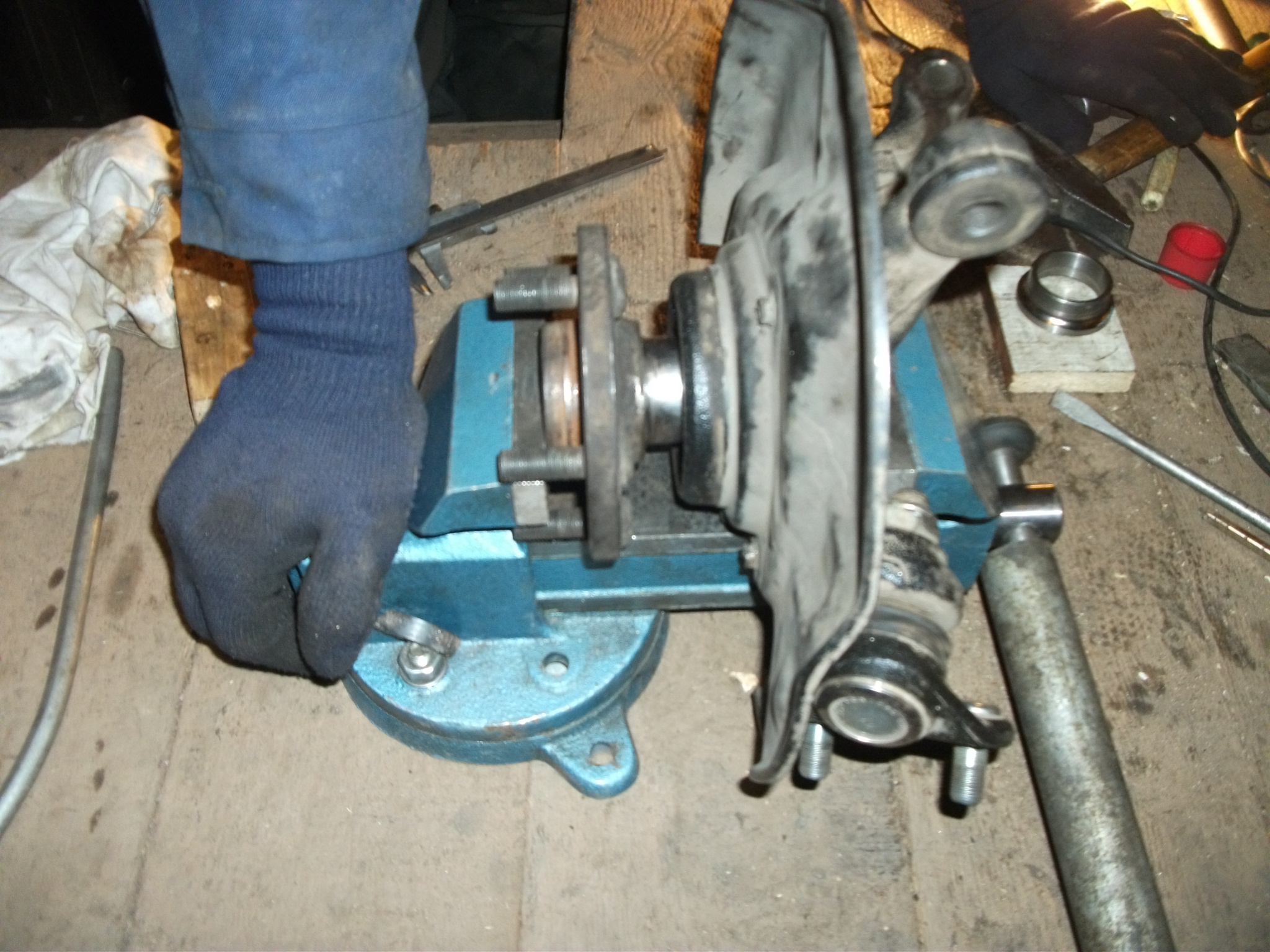

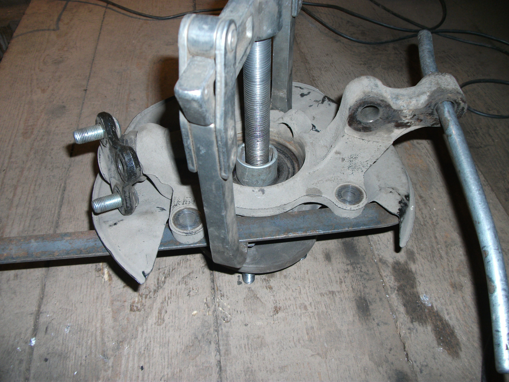

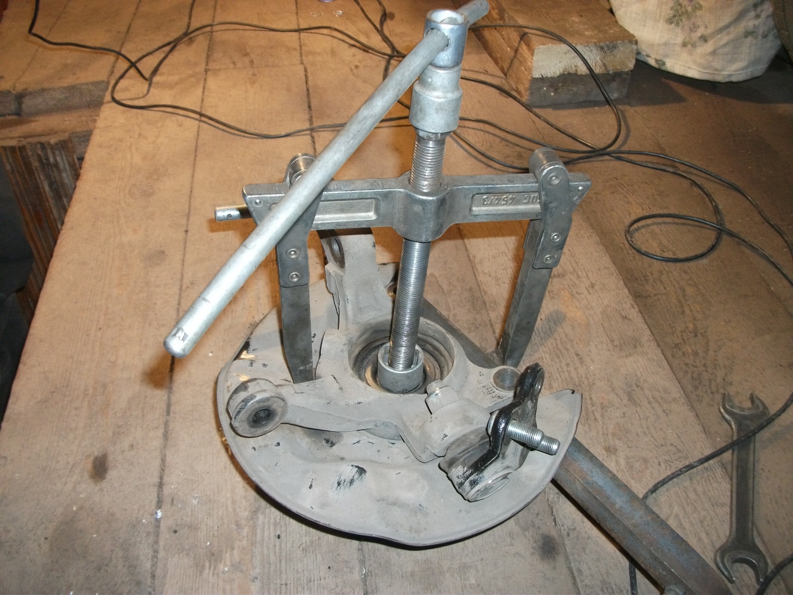

Вот таким съемником выпрссовывали ступицу:
DSCF1553.jpg [ 627.88 КБ | Просмотров: 5606 ]
DSCF1554.jpg [ 857.38 КБ | Просмотров: 5606 ]
Добавлено спустя 8 минут 22 секунды:

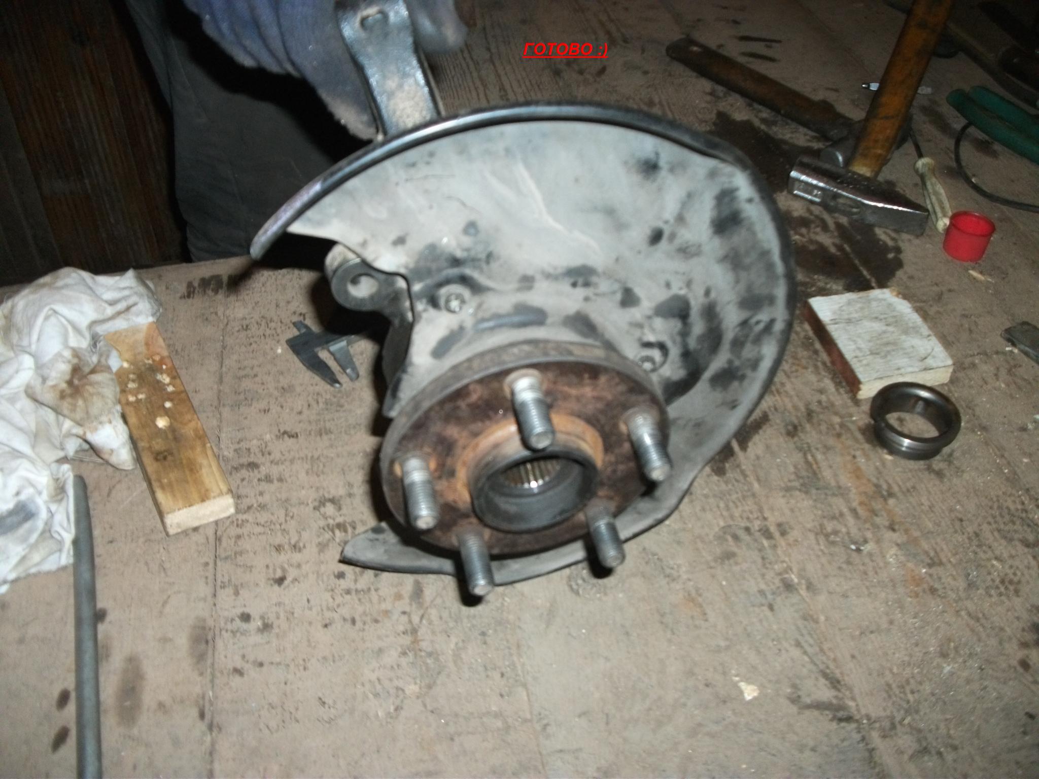

получилось вот что...
DSCF1555.jpg [ 273.57 КБ | Просмотров: 5605 ]

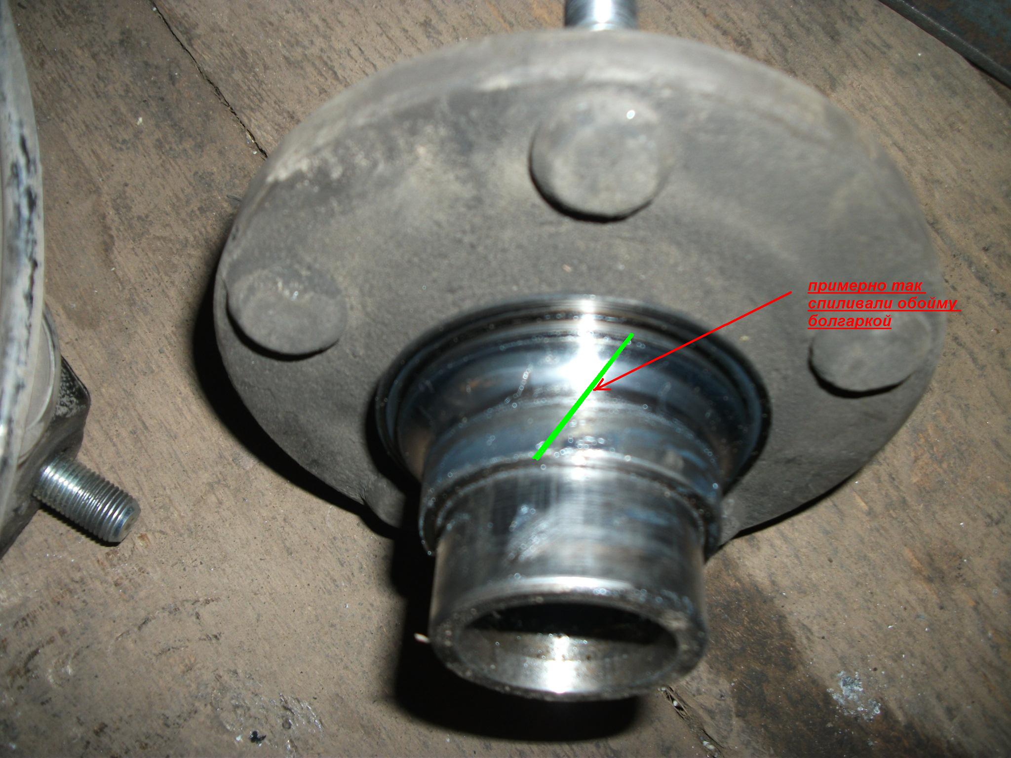

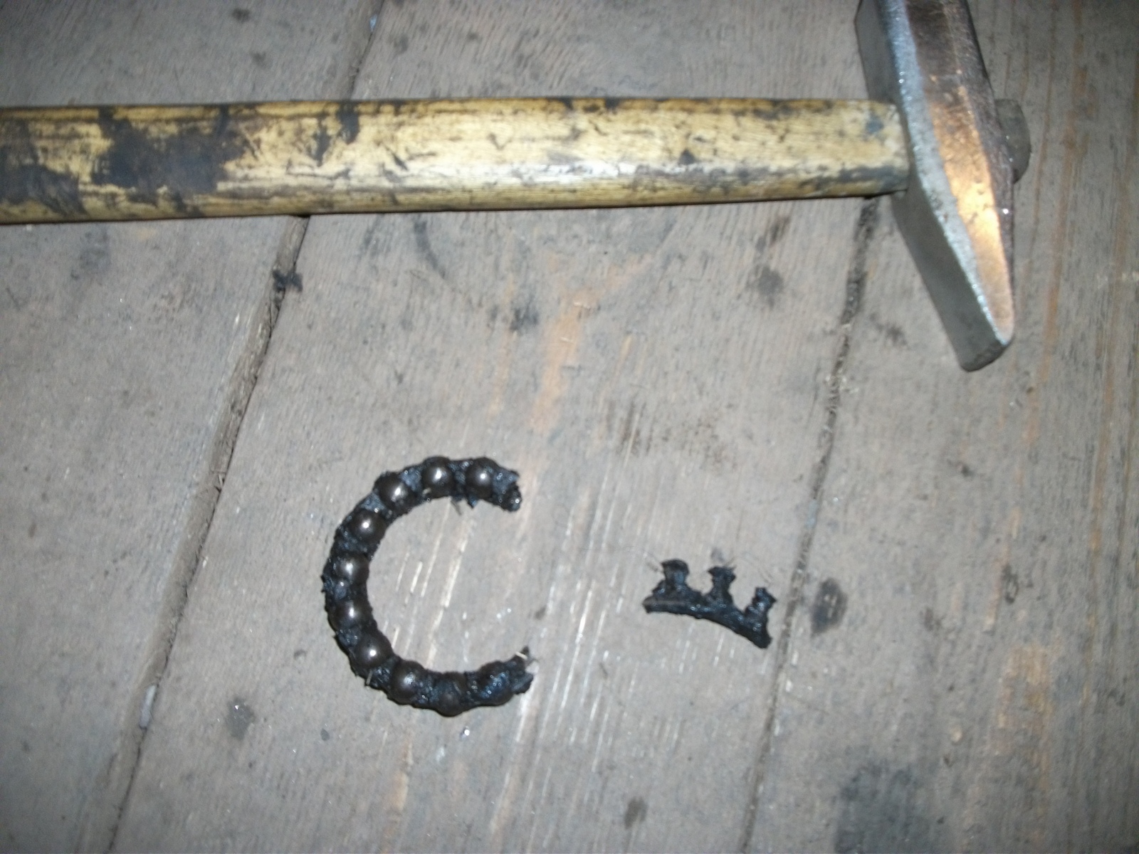

Остатки подшипника выкорчевали с помощью такой то матери, съемников и молотков зубил, а внутреннюю обойму, которая осталась на валу надпилили болгаркой и потом пара ударов зубилом и она раскололась
DSCF1556.jpg [ 341.16 КБ | Просмотров: 5605 ]

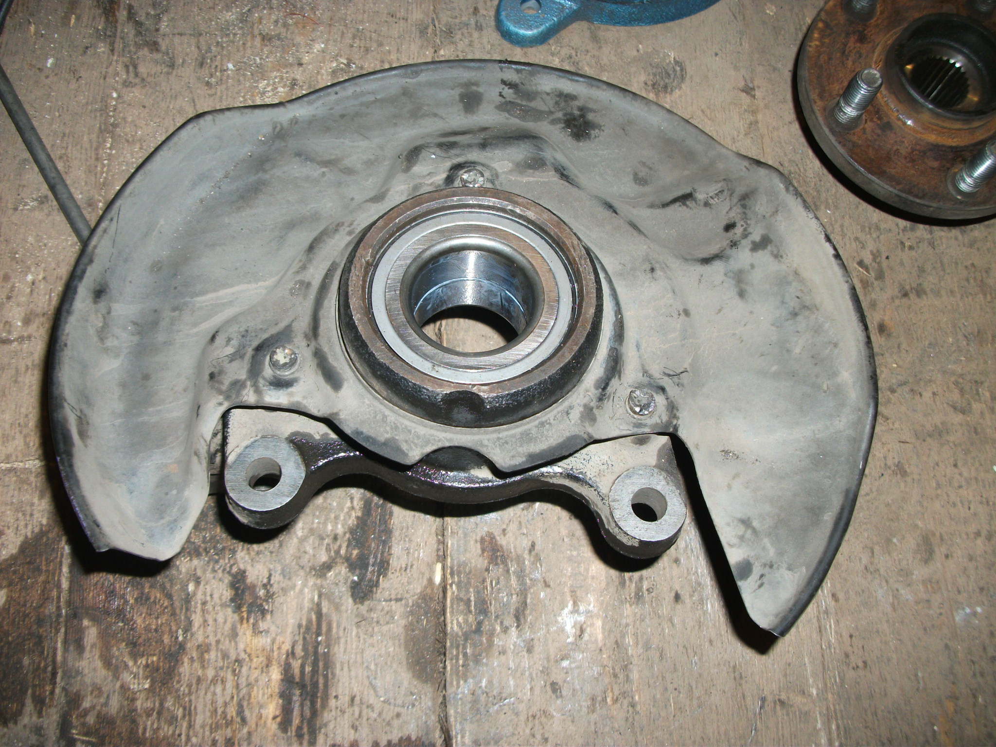

Помыли-почистили и получилось воть...!!
DSCF1557.jpg [ 929.07 КБ | Просмотров: 5605 ]

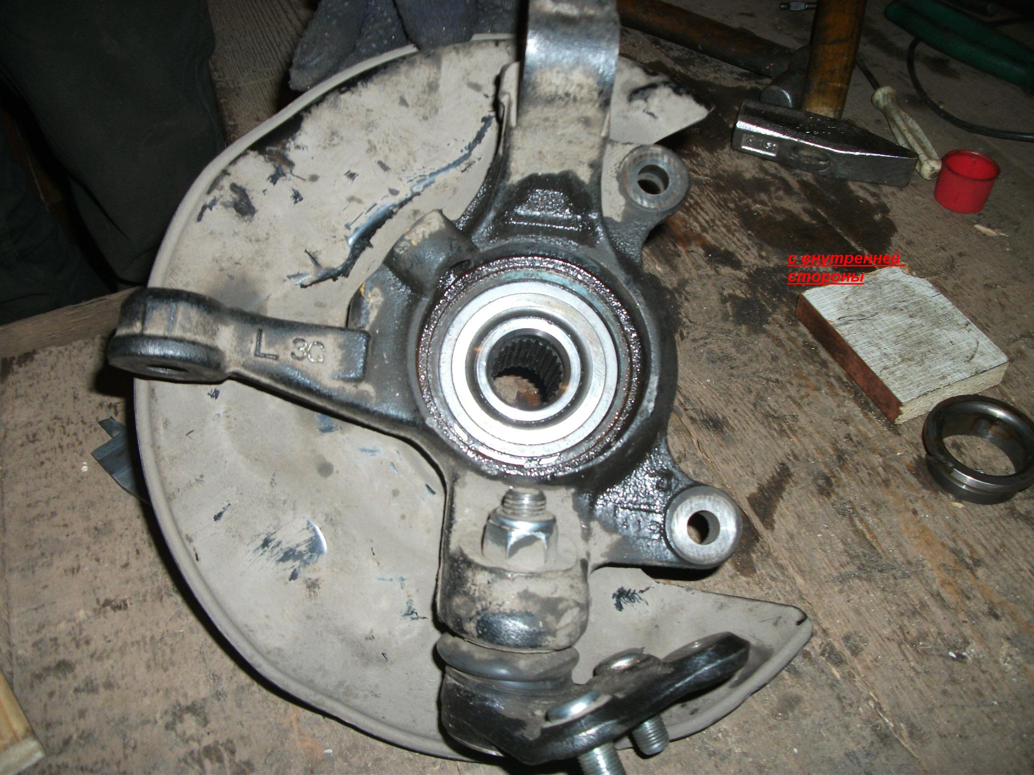

И воть..
DSCF1558.jpg [ 691.56 КБ | Просмотров: 5605 ]
Да, обнаружили вот такую засаду((
Добавлено спустя 17 минут 3 секунды:
Блин, вот такую))
DSCF1559.jpg [ 648.63 КБ | Просмотров: 5601 ]

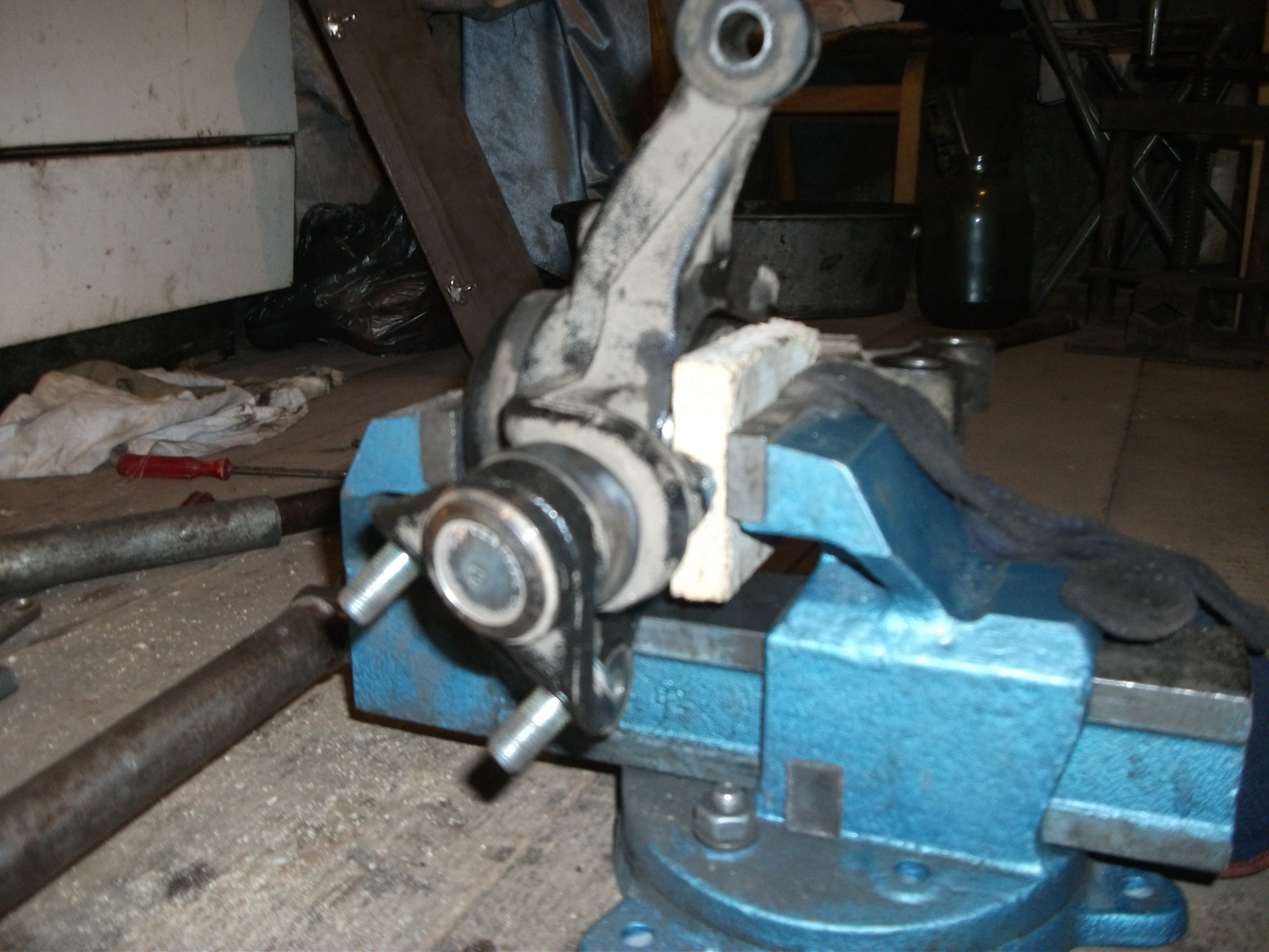

запрессовали подшипник по наружнему диаметру с помощью тисков
DSCF1560.jpg [ 922.88 КБ | Просмотров: 5601 ]
Получилось воть..
DSCF1561.jpg [ 438.3 КБ | Просмотров: 5601 ]
И воть))
DSCF1564.jpg [ 889.99 КБ | Просмотров: 5601 ]

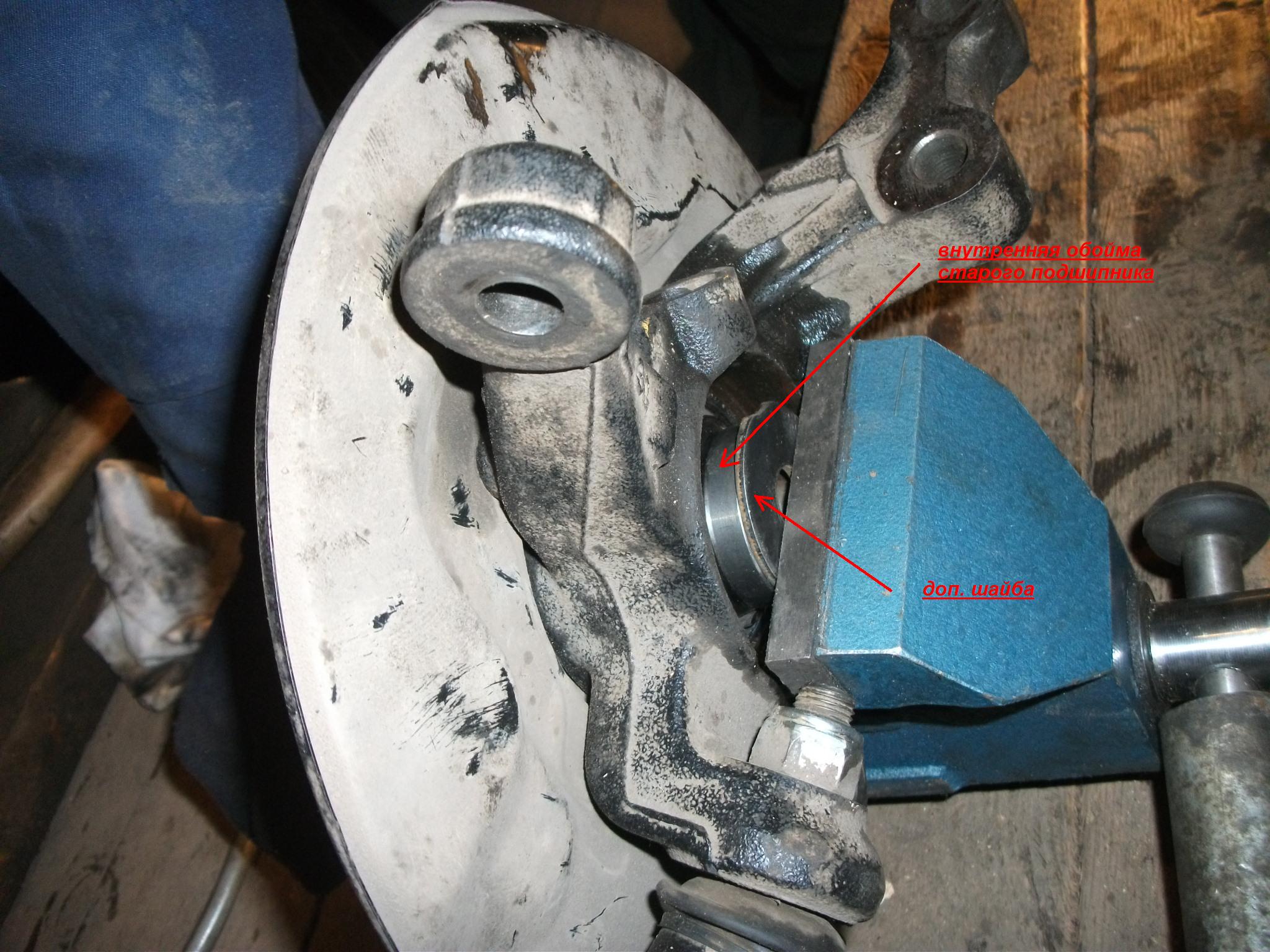

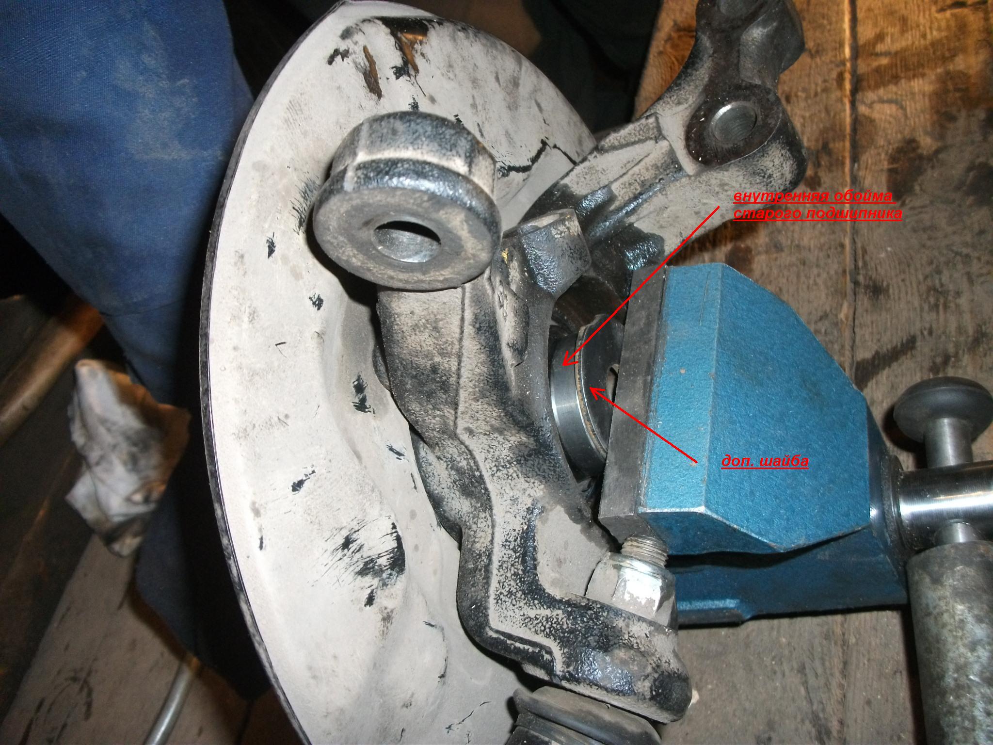

Потом прессовка по внутреннему диаметру, опять тисками
DSCF1565.jpg [ 933.75 КБ | Просмотров: 5601 ]
Добавлено спустя 5 минут 47 секунд:
С противоположной стороны между внутренней обоймой нового подшипника и тисками подложили обойму от старого плюс шайба. Вот так
DSCF1566.jpg [ 413 КБ | Просмотров: 5599 ]
Ну вот так
DSCF1567.jpg [ 308.57 КБ | Просмотров: 5599 ]
DSCF1568.jpg [ 421.35 КБ | Просмотров: 5599 ]
В принципе, все. Вот коробка от подшипника
DSCF1570.jpg [ 708.37 КБ | Просмотров: 5599 ]
DSCF1571.jpg [ 955.79 КБ | Просмотров: 5599 ]
