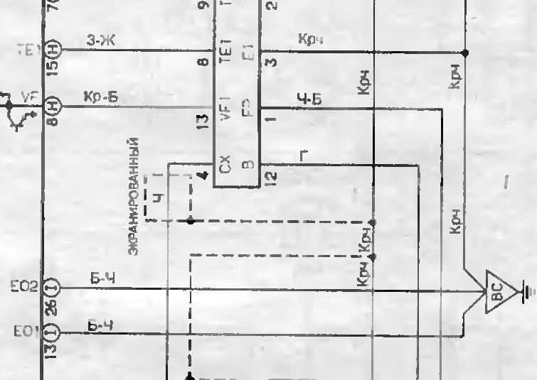

Сообщения: 12747
Массу на ЭБУ нужно подавать на 13 и 26 ножки разъема I. Точка заземления общая и с диагностическим разъемом.
масса.jpg [ 46.65 КБ | Просмотров: 2420 ]
всё завел, шла просадка массы при открывании форсунок на проводах ЕО1 и ЕО2, поэтому и реле на насос щёлкало, комп отрубался, запитал от кузова, заводится.
