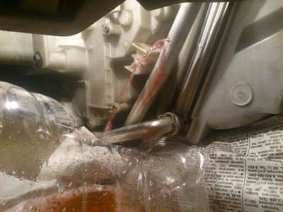

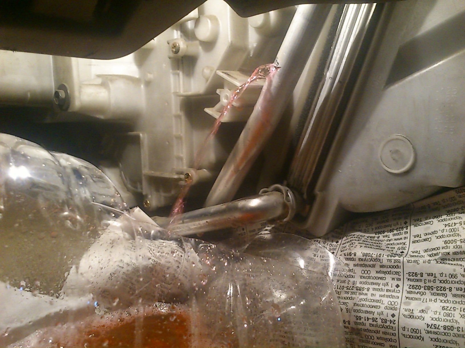

Я тоже поставил :smile: 6 часов в положении "не удобно", вошел с первого раза,
DSC_0021.JPG [ 323.69 КБ | Просмотров: 1516 ]
, вот тот момент когда понимаешь, что обратного пути нет! :suicide:
Замучился с воздухом, я и так газовал :dash: и левым колесо вверх и правым колесом вверх, нет результата минут 30 газовал, потом как то подумал и решил ездить кругами вначале направо, потом налево и о чудо пошло тепло! Вообще доволен, думаю теперь можно ехать хоть на север-не замерзну! :D

А какой радиатор поставил-то? :smile:

На радиаторе написано 21 кузов, от Ipsum.
