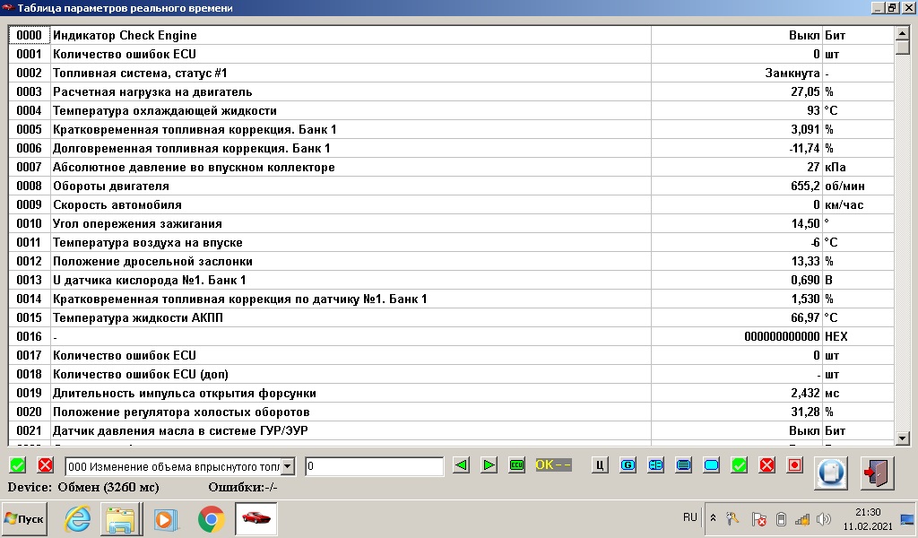

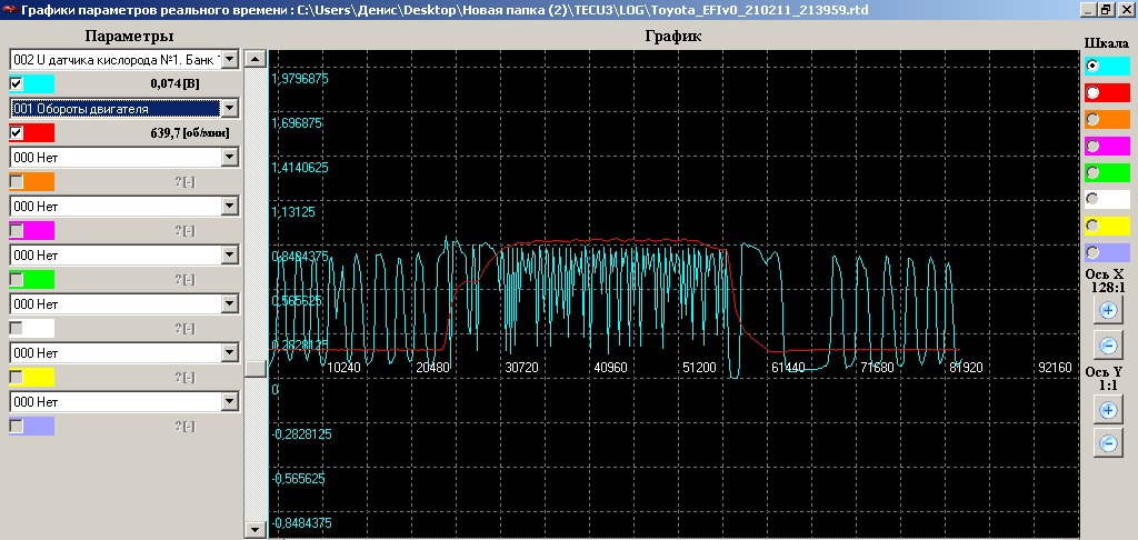

Здравствуйте. то же расход 15-17. Сделал диагностику и диагност сказал все в норме. при заправке расходомер с ходу то же такой расход выщитывает. Может кто разбирается по показаниям? Говорит показания дросельной заслонки подозрительны.
диаграмма.jpg [ 192.91 КБ | Просмотров: 14375 ]
холостые.jpg [ 205.88 КБ | Просмотров: 14375 ]

Здравствуйте. Нифига не видно скрин. Более качественное фото можно?

Так и не могу толком разобраться с заслонкой,в книге написано 0-5% ,у меня же 14%,на трёх машинах смотрел у всех +/- 14%, в той же книге на 3s-fse в таблице параметров заслонка 5%, а в настойке датчика положения по сканеру 14,5% ,хз

Самое интересное что комп изначально высчитывает расход 15. Раньше как все пишут был 10. Читаю по форуму, есть люди пишут про замену датчика детонации и расход снижается. Есть ли смысл его попробовать поменять?
Добавлено спустя 4 минуты 59 секунд:
по графику диагност говорит при оборотах кислородный датчик работает в повышенной зоне, т.е. смесь сильно обогащена. Но это результат от других каких то датчиков. Которые опять же по диагностике в хороших результатах, а вот датчика детонации не видно. По словам диагноста. Датчик детонации либо работает либо чек выдает. А форумчане пишут замена датчика детонации без загоревшегося чека дают результаты)

Честно, сомневаюсь. Хотя, так не делал, возможно, и будет толк, но это станет очевидным только методом "подбора". А менять его - неудобно подлезать. Ведь по показаниям ДД комп меняет УОЗ. Логично предположить, что дело в УОЗ.

Показание угла на прогретую 14-15 градусов. оборотов 650, а на капоте наклейка 10 градусов. Начитался форумов что УОЗ бывает статичный и динамичный и вроде как 14 это нормально)))
