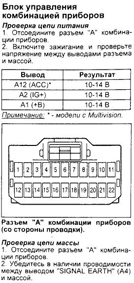

на всякий случай проверьте не тока приход питания на и наличие масс.
 Заголовок сообщения: Re: Нужна помощь!не работает спидометр
СообщениеДобавлено: 14 фев 2013, 06:22
Сообщения: 878
Откуда: Иркутская обл.
Репутация: 293
У Вас руководство есть? Там есть как на разъеме питание и наличие массы проверить, 281 стр.

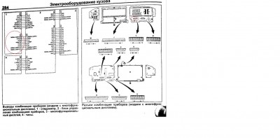

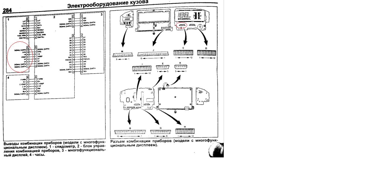

Ну тогда на плате самого спидометра, я по памяти не помню, руководство на работе оставил. На плате спидометра на разъеме С (ноги не помню), должно присутствовать два напряжения: 10-14В - постоянно, 4-6в - при включении зажигания. Возможно 4-6В потерялись. Разъемы на спидометре все осмотрите на предмет окисления, загрязнения и.т.д.
Добавлено спустя 5 часов 46 минут 17 секунд:
Нашел и дома копию руководства.
разъемы.JPG [ 82.59 КБ | Просмотров: 8642 ]
+B – 10-14В постоянно
5VIG – 4-6В зажигание включено
SIGNAL EARTH - масса
