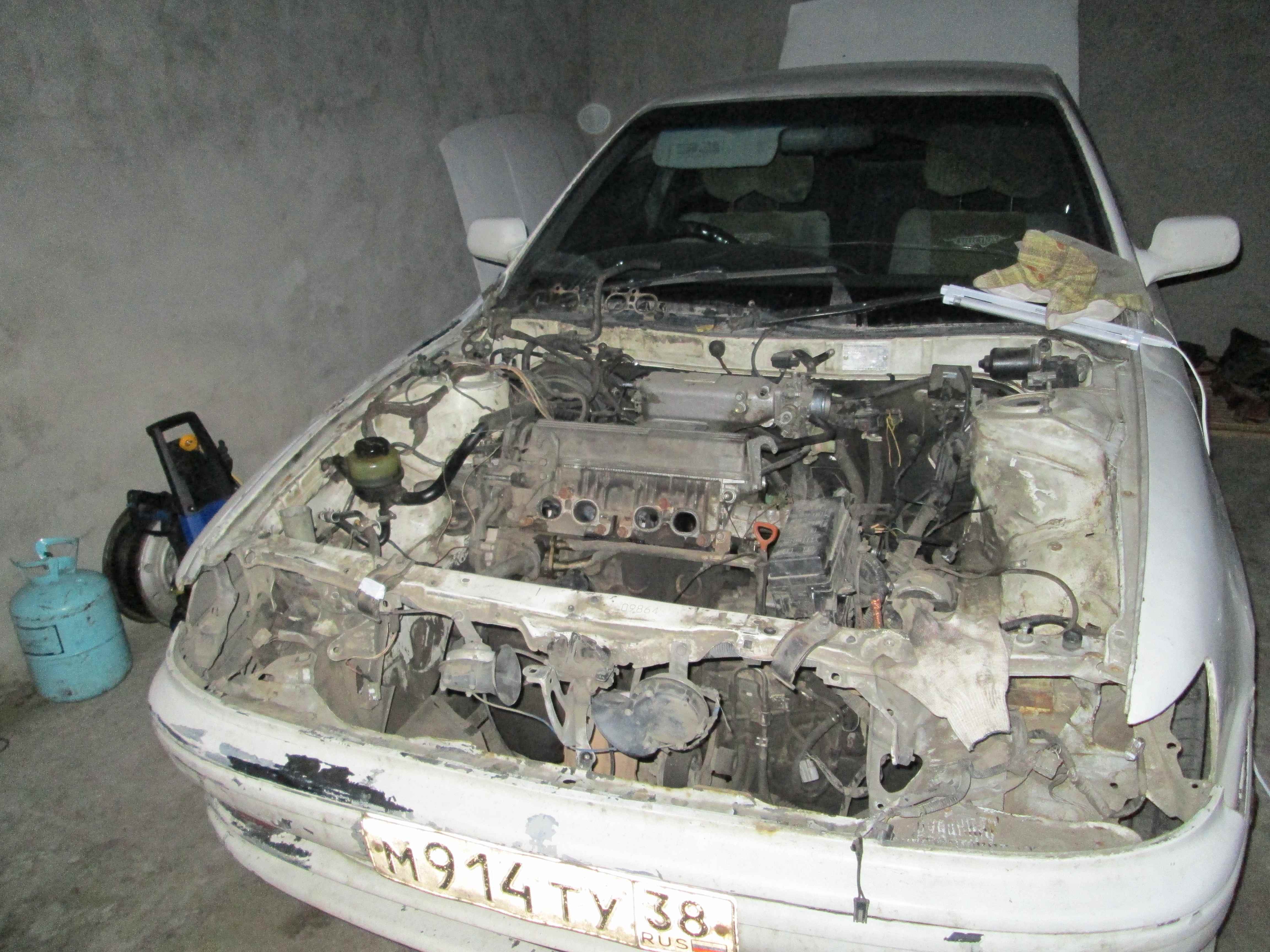

наконец то устроился на работу и получил служебную машину) свою поставил в ремонт) цели такие - перебрать поршневую из двух движков в одну с заменой блока и головки от калдины 97-го года, потсавить механику вместо автомата, перебрать рейку, перетрясти подвеску и поставить ручник)
снял у себя кондиционерные трубки и радиатор кондиционера убитый. если кому надо то обращайтесь. отдам)
немного разобрал и на данный момент пока все выглядит так

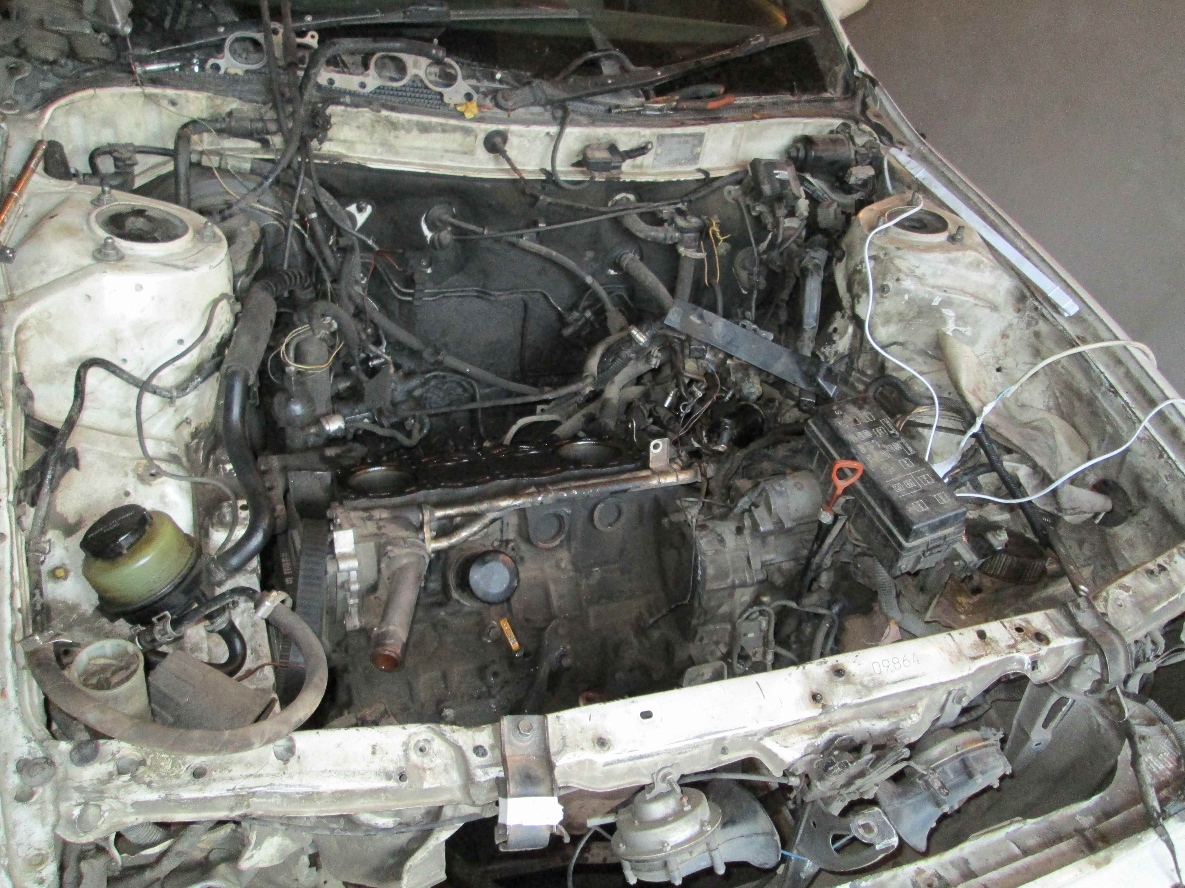

день разбора второй) сняли головку. поршни в цилиндрах ходят где то 2-3мм. вообщем блок под замену сто процентов. и еще прокладка паранитовая просела где то в 2 раза. откутилась голова практически от руки. если бы завел после последней поездки, то был бы гидроудар, т.к. во всех цилиндрах был антифриз. и была у меня тема о повторной протяжки головки ссылочку сейчас добавлю. так вот обязательно надо протягивать если прокладка гбц паранитовая.
на завтра в планах проверить форсунки и рампу топливную, и зазоры между клапанами и кулачками распредвалов. может привезу блок с дачи. головку от калдины уже привез.

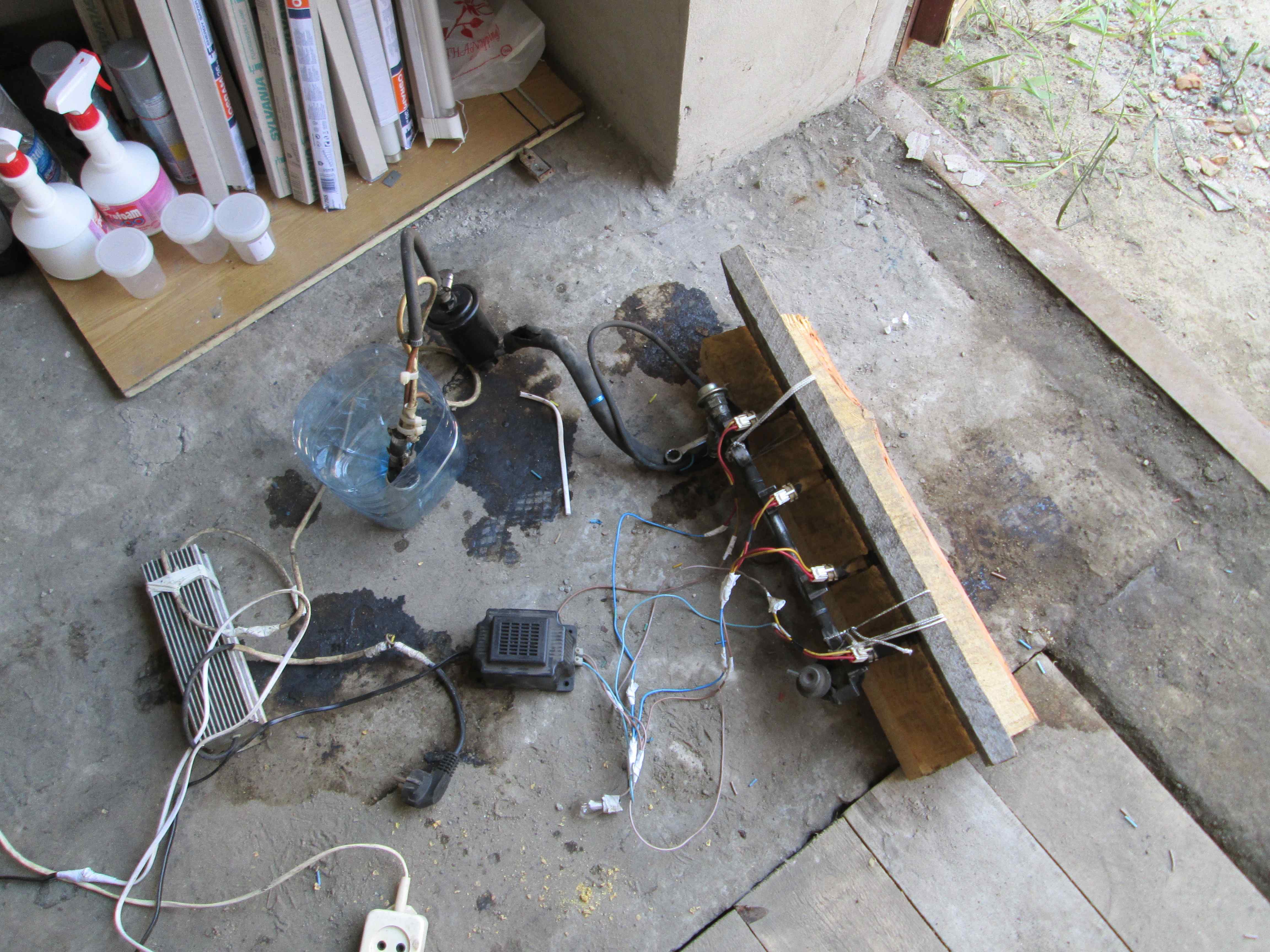

проверил свои форсунки - отличные и даже замечательные) собрал установочку для проверки - бензонасос поместил в пластиковый бутылть из под воды и через фильтр топливный, как положено, шланги подцепил к рейке топливной. воткнул форсунки в рейку. и примотал к деревяшке с заранее просверленными отверстиями под форсунки, что бы плотно прижались. питание на форсунки подал от трансформатора на 12 вольт переменного тока, что бы не жать кнопкой самому, но через лампочку, что бы не сжечь их. т.е . на них частота открывания 50гц (50 раз в секунду). еще с прошлого раза как промыл все с ними ок.фото самопальной установки

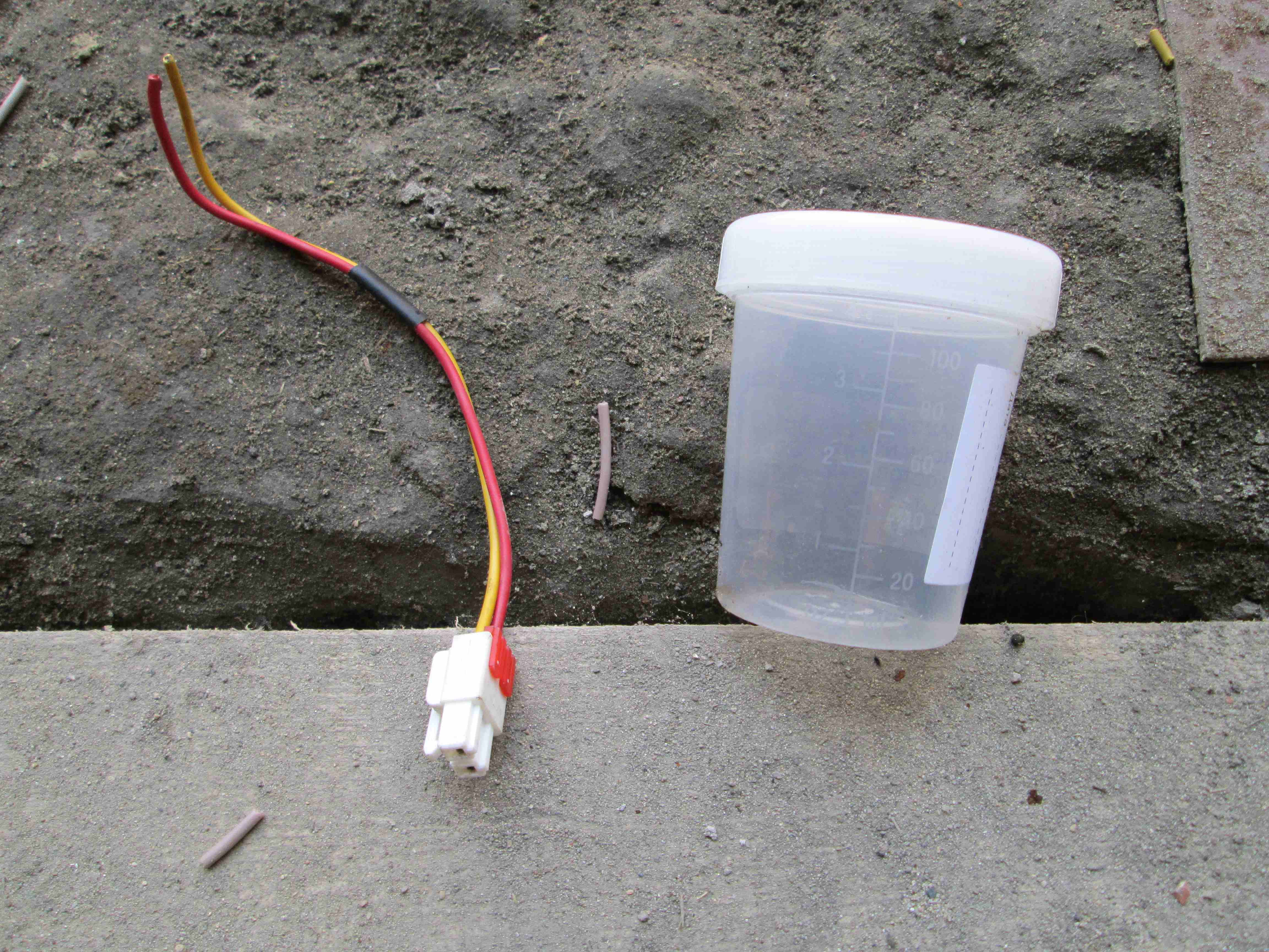

давление держат. но одна немного больше льет. за 30 секунд 3форсы набрали 80мл бенза, а одна на 2-3мл побольше. но мне кажется это не страшно. для замеров купил стакнчики под анализы) фишки для форсунок - поставил от вентиляторов с холодильников дэу, встают четко но не плотно, хотя это легко исправить герметиком, поэтому заменю родные на эти, потому что у меня на фишках на форсы провода совсем печальные. фото прилагается

Комментарий к файлу: самопальная установка проверки форсунок)

Комментарий к файлу: баночка под а анализы и фишка от вентилятора с холодильника дэу
