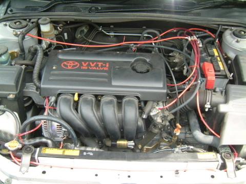

Оконцевать наши провода

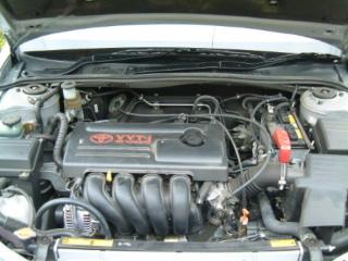

И так что имеем:
И что должны получить:

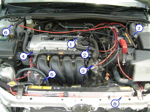

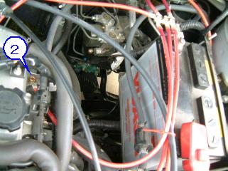

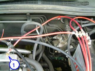

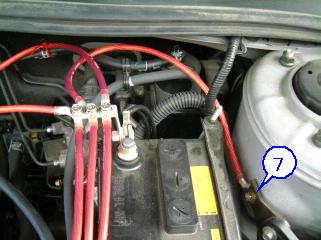

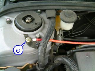

Мы должны соединить в общей сложности 8 точек указанных на фото:
Попорядку делаем согласно фото!:

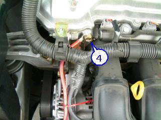

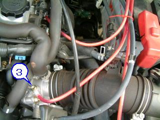

Сняв пластиковую крышку двигателя крепим первый провод. Кабель должен быть закреплен без натяжки с учетом вибрации двигателя.
Аналогично крепим 2-ую точку

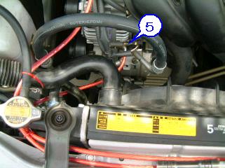

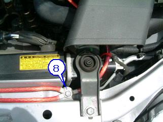

4-ая и 5-ая точка берут свое начало от 8-ой
Кабели не должны соприкасатья по возможности ни друг с сдругом ни с другими проводами! Расположение стяжек тоже желательно сохранить согласно фото. При работе соблюдайте аккуратность. Клему с плюса аккамулятора желательно снять.
Прежде чем ставить крышку двигателя, проверьте вибрацию двигателя, натяжение проводов не должно быть при перегазовки.
