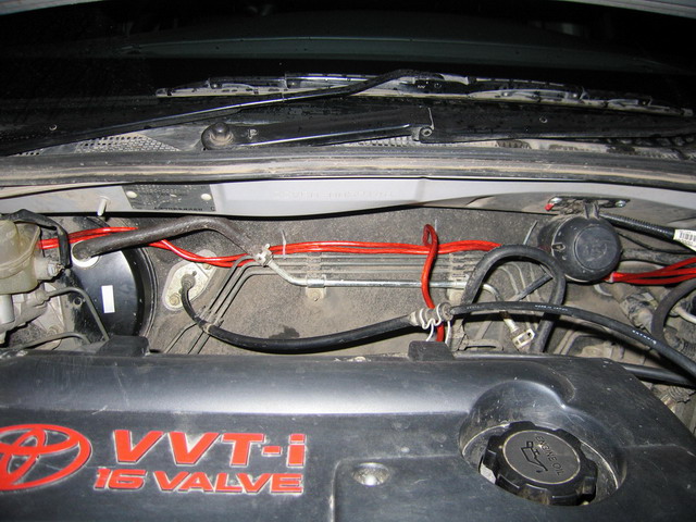

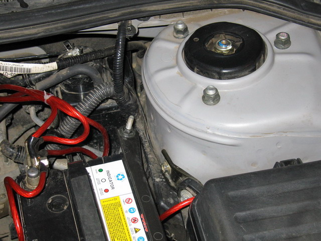

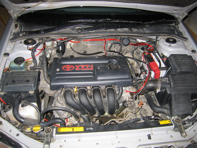

Общий вид. Провода не стал прокидывать по морде.

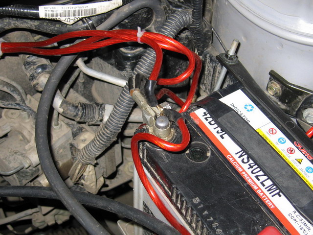

Крепление на аккамулятор покупать пока не стал. Решил посмотреть что получится сперва. Стоит оно от 200 до 500 руб.

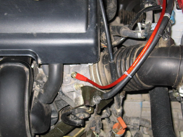

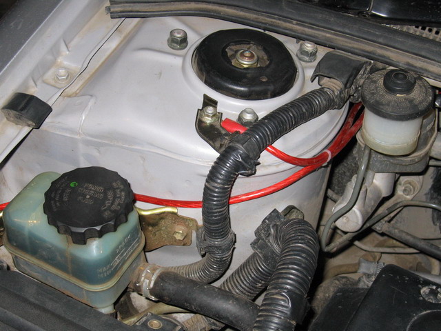

Точка крепления №3. Понадобится болт м6.

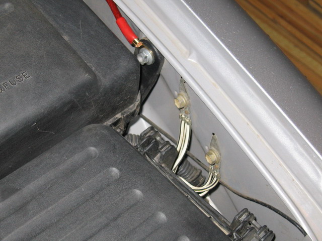

7-мую точку перенес сюда. Побоялся откручивать указанный болт.
7-мая точка должна быть здесь.
6-ая точка встала без проблем.

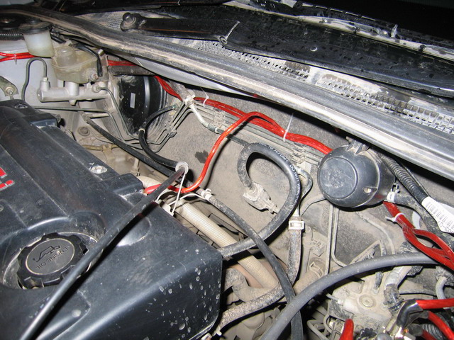

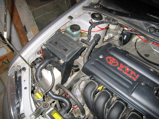

кабели пробросил по задней стенке.

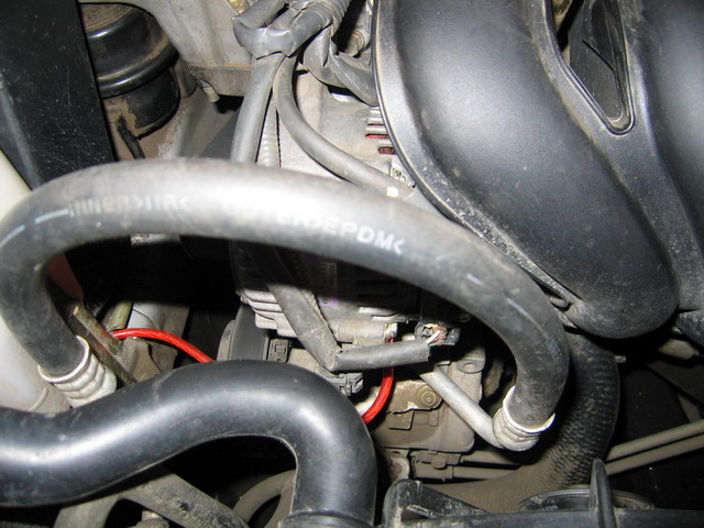

Место крепления 5-ой точки - генератору.
Кабель пробросил по задней стенке. На морду не стал выносить.
Аккуратно крепим провода стяжками.
