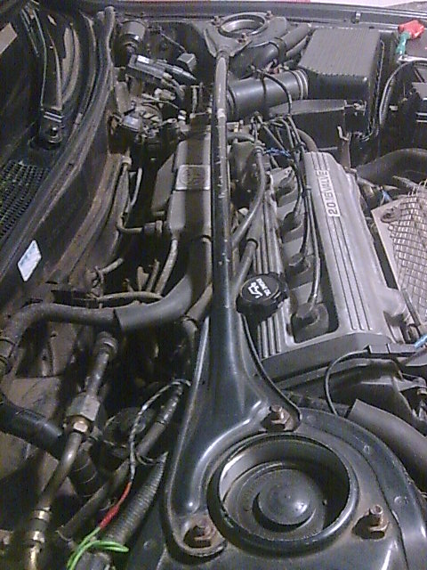

Сегодня свою сфотаю, выложу вечером.
Добавлено спустя 13 часов 55 минут 35 секунд:

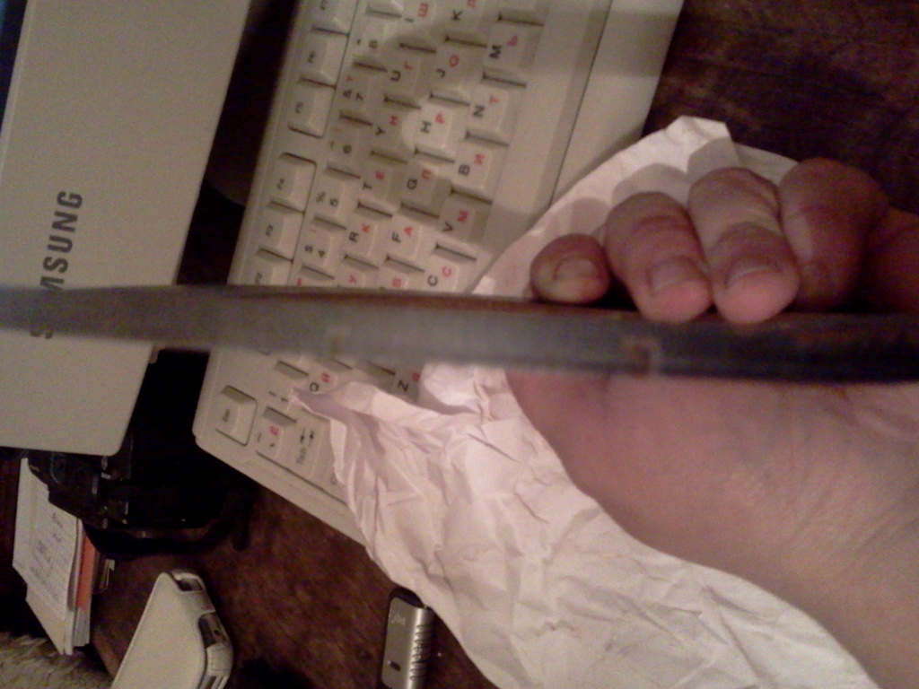

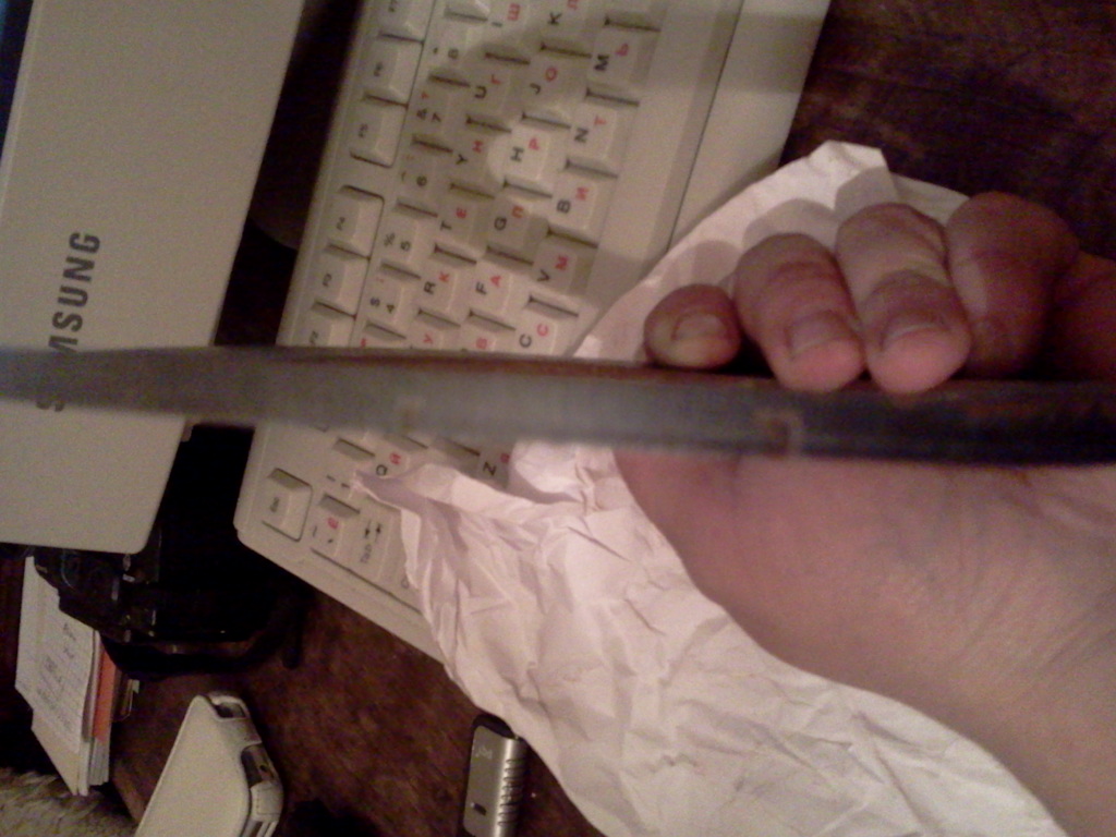

Вот моя, как и обещал
Растяжка.jpg [ 120.64 КБ | Просмотров: 2233 ]
Растяжка (2).jpg [ 106.31 КБ | Просмотров: 2233 ]

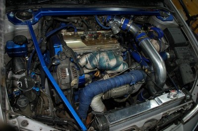

Мне тоже очень интересно на 4 вд места под капотом достаточно. Если есть чертеж (эскиз) заготовок на чашки выложи пожалуйста.

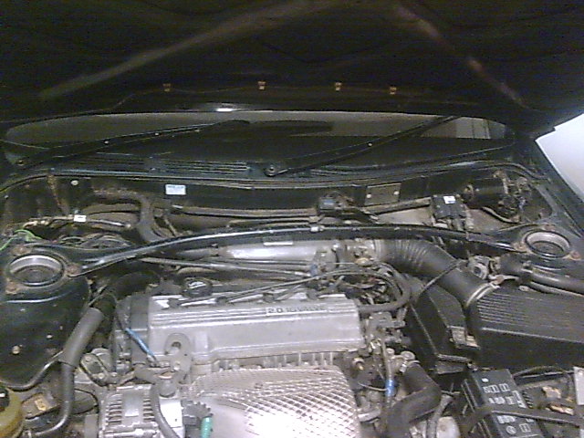

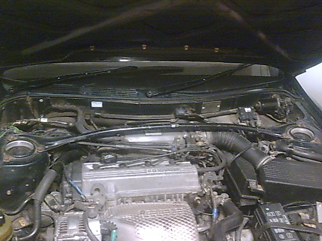

Ardeo PRO version

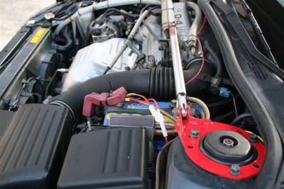

Чуть выше мой пост с фото распорки на 50-той причем с д4, все вроде входит

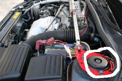

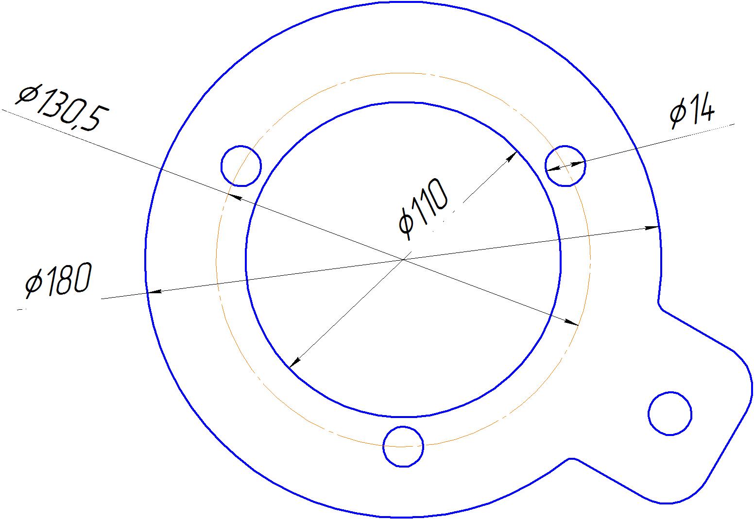

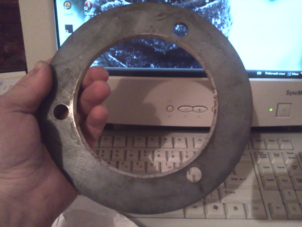

Вот на твоем фото жирным обведено место(оно с права встает,видно что нечего не мешает)А вот с лева я обвел это место внутри тоненькой белой линией,оно не встает его надо отрезать и подогнать по месту(там пластик который закрывает место между моторным отсеком и стеклом лобовым он мешает)
Вот и надо резать и мерить.

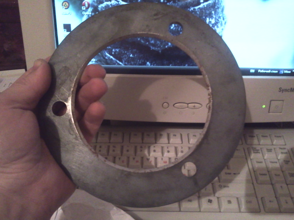

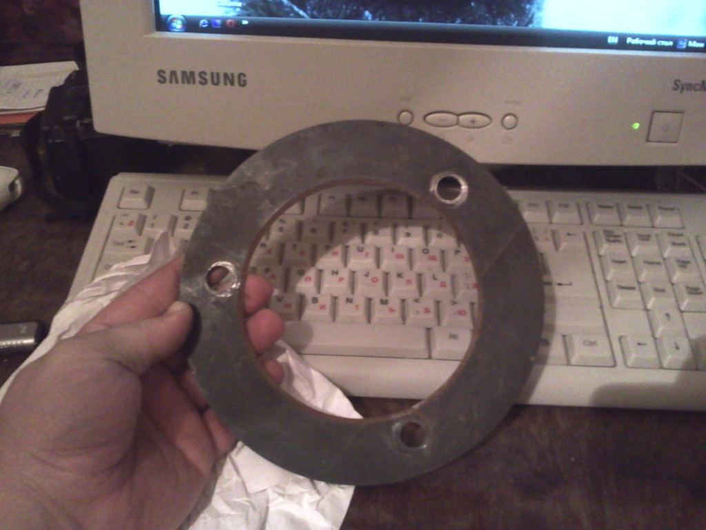

Вот чертеж чашки с размерами(хвост у чашки это моя идея так что можно не делать)
Ну и фото готовых чашек(металл 5 мм,могу подарить выше писал уже)
5555.jpeg [ 23.72 КБ | Просмотров: 2033 ]
Flanec2.jpg [ 114.45 КБ | Просмотров: 2033 ]
Чашка1.jpg [ 221.66 КБ | Просмотров: 2033 ]
Чашка2.jpg [ 226.23 КБ | Просмотров: 2033 ]
Чашка3.jpg [ 255.03 КБ | Просмотров: 2033 ]

а где пропилы под ребра жесткости на чашке?
Ardeo PRO version
 Заголовок сообщения: Re: Растяжка (распорку) на перед для SV-5x
СообщениеДобавлено: 22 май 2015, 00:03
Там не надо пропилы делать,если пилить то там решето получится :smile:
Там 3 шпильки и у них по 2 ребра с каждой стороны.Это вы и так знаете.
Что бы крепеж лег не на ребра а на чашку я думаю надеть на шпильки шайбу(ы)5 мм где то.
Как раз между ребрами шайба встанет аккуратно и на нее встанет крепление.
Крепление будет зафиксировано в 3-х точках так что некуда не денется.
Я только не примерял негде.

Считаю, если делать то нужно чтобы кольца полностью ложились на чашки. Я просто думал, что может места под ребра указаны на ваших эскизах, просто нужно будет отштамповать под эти ребра.
