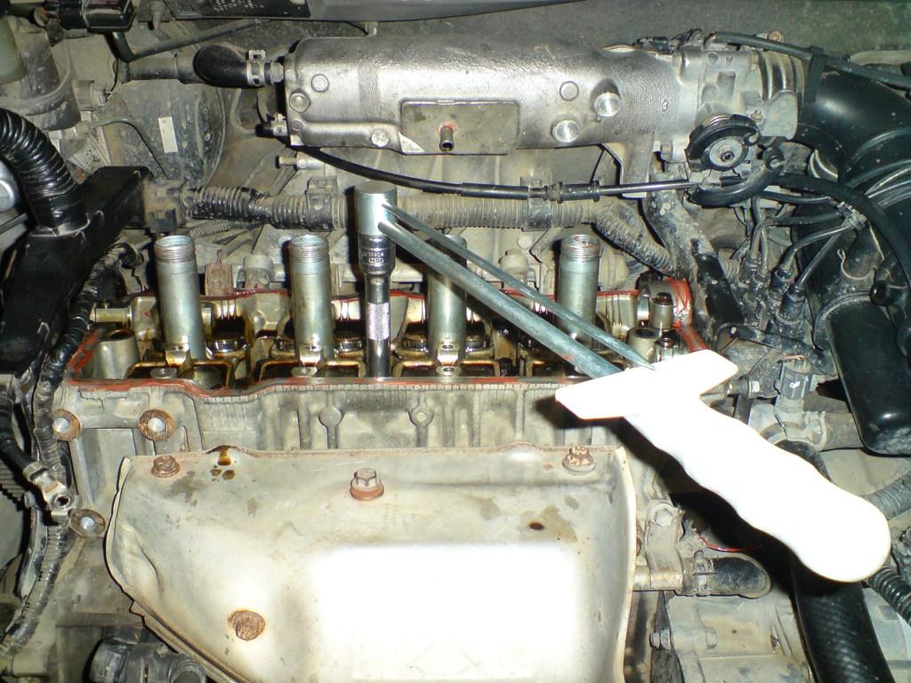

На этот раз запасшись динамометрическим ключом и многогранной головкой на 12, снимаю крышку головки и распредвалы. Замеры усилий затяжки болтов не более 30, в мануале 49 и затем дотянуть на 90 градусов. В книге написано, при обрыве, болт заменить. Т.к. новых болтов в наличии нет, дотянул на 45 градусов, сильнее тянуть очканул :smile:

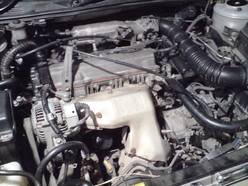

Далее фото и коментарии к ним:

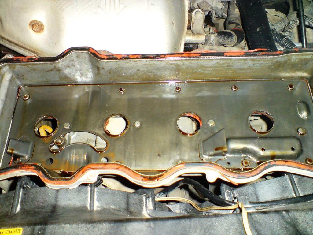

крышка.JPG [ 146.01 КБ | Просмотров: 6644 ]
Под крышкой не так уж и грязно.

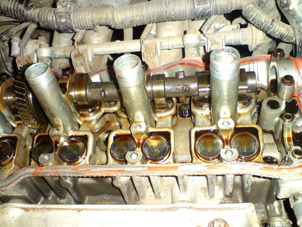

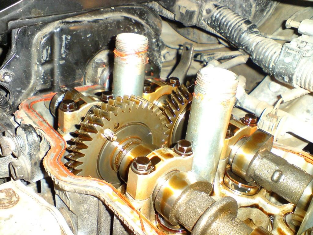

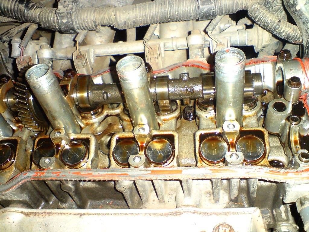

голова после вскрытия.JPG [ 232.55 КБ | Просмотров: 6644 ]
Блин, знакомые дебри)))

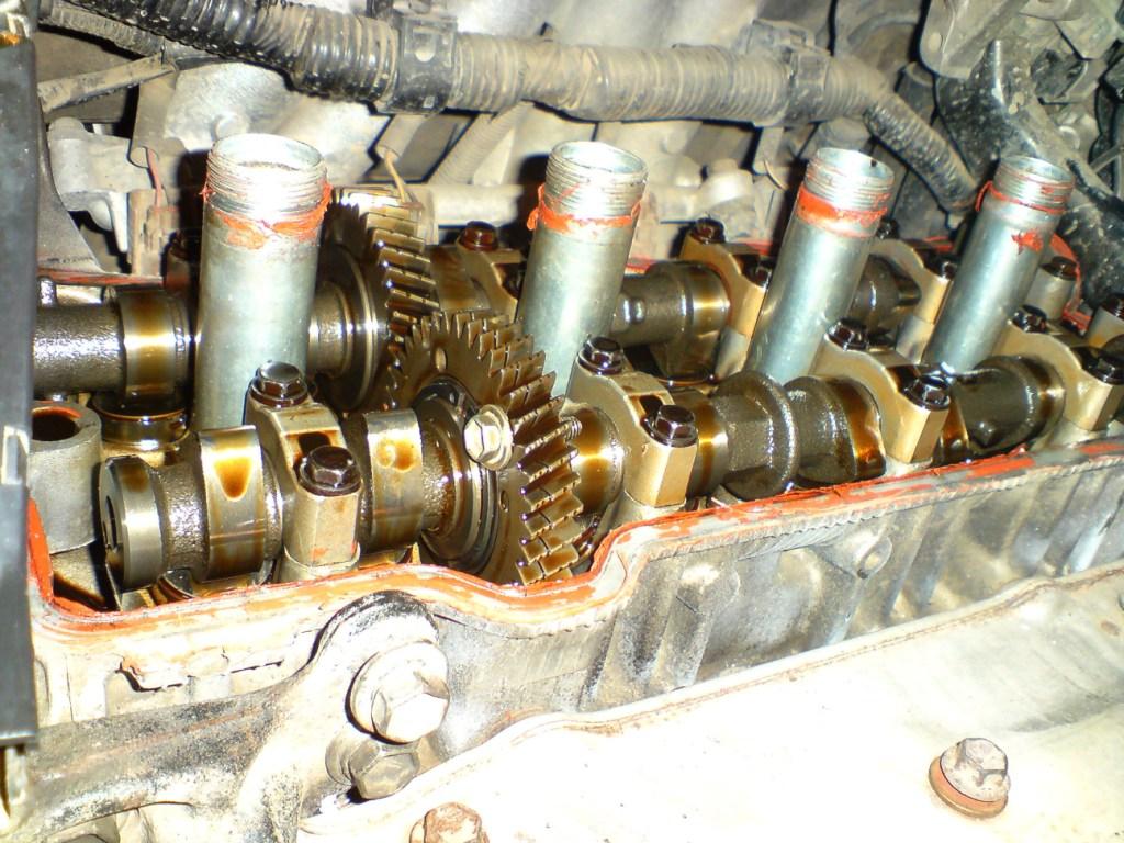

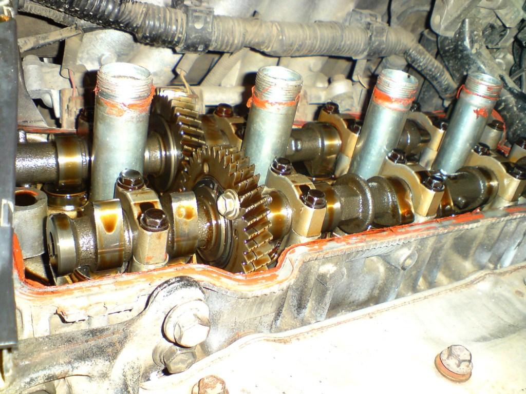

шестерни.JPG [ 163.7 КБ | Просмотров: 6644 ]
Болтом фиксирую шестерни.

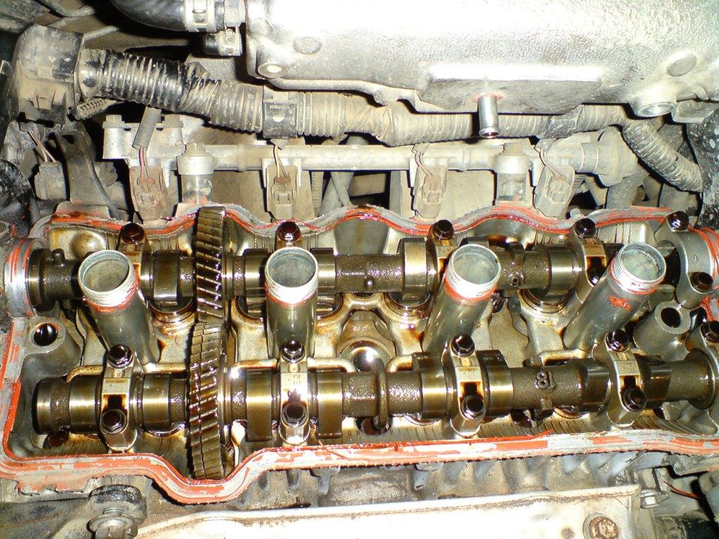

метки.JPG [ 183.49 КБ | Просмотров: 6644 ]
Ставлю свои метки на шестернях, чтобы не подгонять заводские.

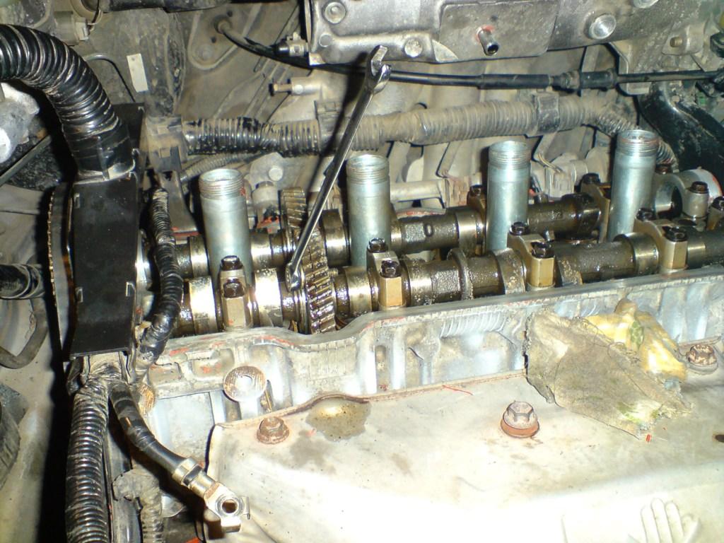

выпускной вал.JPG [ 210.95 КБ | Просмотров: 6644 ]
Снимаю выпускной вал.
впусной вал и дин ключ.JPG [ 157.83 КБ | Просмотров: 6643 ]
Сняв впускной вал, протягиваю голову.

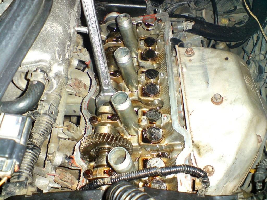

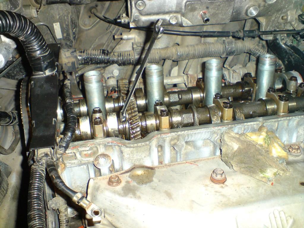

затягиваю шкив.JPG [ 177.9 КБ | Просмотров: 6643 ]
Чтобы затянуть шкив ремня ГРМ, на впускном валу имеются грани под рожковый ключ.

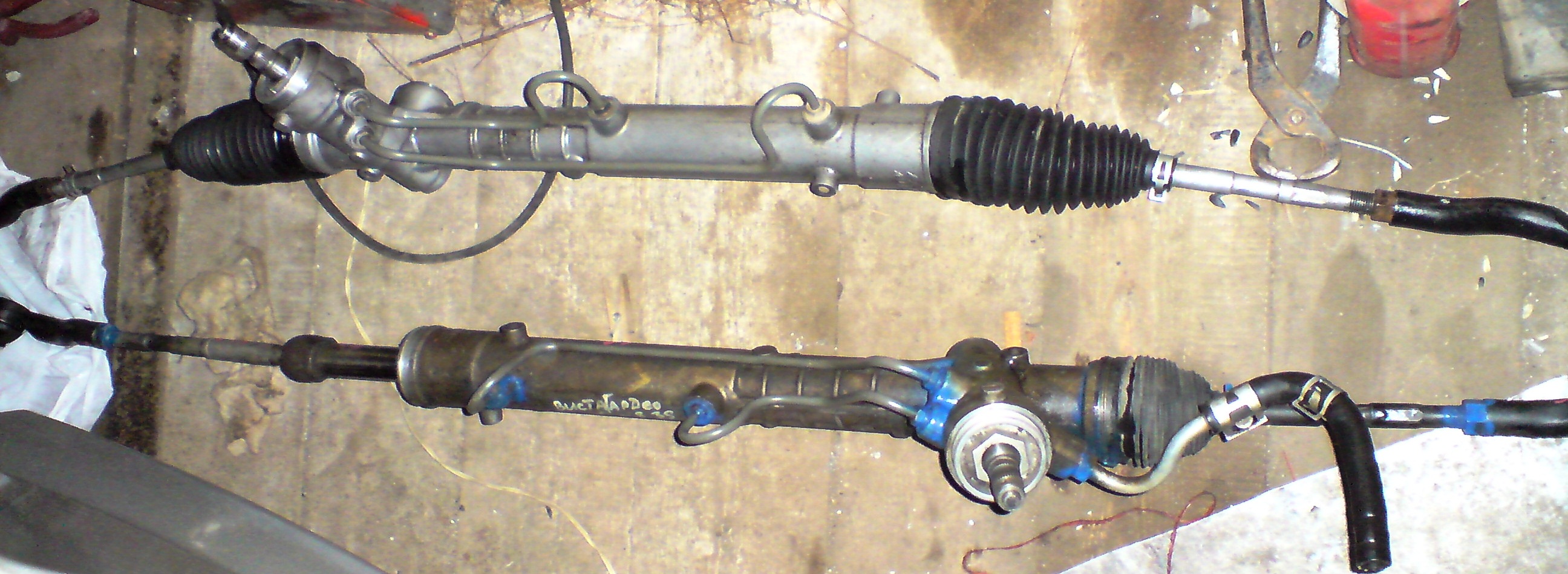

рейки.JPG [ 632.67 КБ | Просмотров: 6643 ]
Последнюю на разборке забрал, надеюсь рабочая.

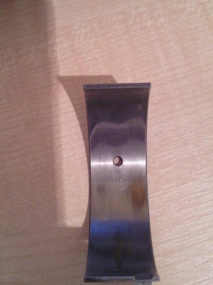

А теперь я расскажу про свой ремонт. В прошлом году приобрел себе убитый двиг от калдины 98-го года с пробегом вроде в 150тыс км - провернуло вкладыши на одном поршне, как потом стало ясно из-за того что масло меняли редко и не следили за уровнем(у меня гуталин в двигателе отмывался и солярой, а на этом только профам 1000 справился). Коленвал задрало стружкой. Поэтому решил поменять блок свой на приобретеный - в моем блоке износ стенок сильный и визуально и пальцем чувствовалась ступенька; на приобретеном цилиндры довльно в хорошем состоянии - проверял новыми кольцами (купил не оригинал ТР, но из япии за 1900 вроде) по книжке - зазор в кольце 0,6мм, что в допустимом пределе. Приобрел вкладыши шатунные 1800 оригинал с тройным напылением и коренные, TAHIO вроде, за 1100 с пятислойным напылением, хотя у меня коренные были в хорошем состоянии, но делать так делать. Проверил совместимость приобретенного блока и моего коленвала с новыми вкладышами - все ок, вращается свободно (кстати очень интересно что вкладыши стояли еще с завода родные т.к. на них были порядковые номера в направлении от ремня грм, на купленных этих цифр нне было). За зиму перебрал рейку(мои 5 копеек здесь - viewtopic.php?t=1010594 ) и голову, т.к. на своей голове я сорвал резьбу крепления ролика натяжителя, из-за того что переусердствовал с силой и из-за того что стоял короткий болт не на всю глубину резьбы в головке.

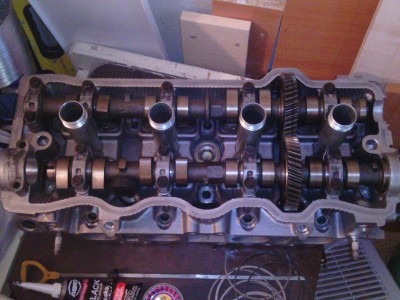

Головку отмывал долго профамом 1000. Поверхность клапанов смог очистить только механически - ножом скоблил, т.к ни одна жижа этот камень не взяла. Притирал клапана, потому как были прогары. После притирки клапанов стачивал регулировочные шайбы болгаркой(с регулировкой оборотов на самой малой скорости) и резиновым кругом полировал (еще его называют вулканизированым). Поверхность на шайбе получилась очень гладкая - проводил иголкой по ней и никаких зацепок не было. Вообщем было долго и муторно. Но результат меня радует - между кулачками распредвала и стаканчиками клапанов 0,5мм как на подбор. ну и само собой поменял маслосъемные колпачки.
Добавлено спустя 5 минут 1 секунду:

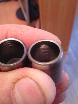

не знаю почему, но на стаканчиках на моем движке две прорези, а на купленом только одна( на фото видно что за прорезь)

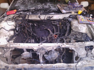

Теперь про то как разбирал блок. Сначала снял голову, потом балку поперечную и продольную, поддон масляный дивгателя, поршня, открутил крепление правого привода от блока, снял маховик коленвала, насос гидроусилителя, ремень грм с роликами, на блоке осталась только помпа(ее кстати менять не буду, родная в отличном состоянии). Двигатель с коробкой висели на боковых подушках. Потом подложил под коробку доски. Откруитил все болты между коробкой и блоком и маховик от гидротрансформатора. И немного наискосок вытащили блок, т.к. мешали направляющие втулки на блоке и коленвал.
Добавлено спустя 12 минут 51 секунду:

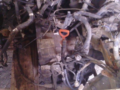

Здесь буду писать про коробку - viewtopic.php?t=1018904

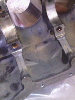

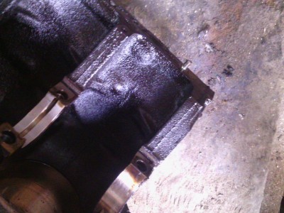

Отмыл блок от грязи внутри и снаружи - в помощь профам 1000 и кершер. Карбклинером, после небольой сушки, промыл масляные каналы и места где появилась ржавчина. Пролил соляркой, побрызгал силиконовой смазкой цилиндры и посадочные седла коленвала, накрыл пленочкой = ) Очень приятно, что в купленом блоке нет ржавчины в каналах охлаждения

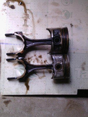

Еще одно интересное место - поршня. Мой поршень больше, чем новый. Это экономия или облегчение конструкции? К тому же старый поршень на стопорных кольцах, а новее уже неразборный

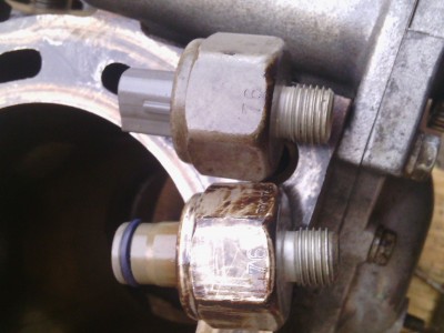

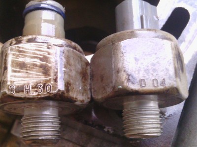

Датчик детонации перекрутил со своего блока, т.к не подходила фишка, да и к тому же вдруг не подойдет для компа. На них разная цифробуквенная маркировка на одной из граней, а на другой грани одинаковое число 76.

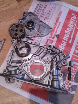

На данный момент занимался масляным насосом. Купил прокладку масляного наоса 200р и сальник масляного насоса - 250р. Отмыл свой насос, потому как в новом побывала металлическая стружка. Но пружину обратног клапана и сам клапан поставил от купленого двига, т.к. у меня пружина, и клапан износились больше, на фото видно. Измерил на всякий случай клапана микрометром в диаметре - у меня на 0,01мм побольше, но как то износ сильнее повлиял на решение замены.

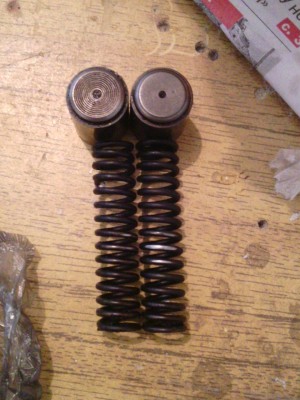

Комментарий к файлу: стаканчик клапана и регулировочная шайба
IMG_20150725_194032.jpg [ 235.22 КБ | Просмотров: 5272 ]

Комментарий к файлу: вот такой был грязный блок
IMG_20150722_193825.jpg [ 387.56 КБ | Просмотров: 5269 ]
Комментарий к файлу: блок после мойки
IMG_20150722_193806.jpg [ 310.91 КБ | Просмотров: 5269 ]
Комментарий к файлу: поршня 91-го года и 98-го
IMG_20150717_161130.jpg [ 257.97 КБ | Просмотров: 5269 ]
Комментарий к файлу: датчик детонации - здесь 76
IMG_20150722_204632.jpg [ 267.55 КБ | Просмотров: 5269 ]
Комментарий к файлу: датчик детонации - маркировка
IMG_20150722_204655.jpg [ 309.93 КБ | Просмотров: 5269 ]
Комментарий к файлу: обратный клапан масляного насоса и пружина - слева с купленого движки справа мой
IMG_20150725_155216.jpg [ 357.93 КБ | Просмотров: 5268 ]
Комментарий к файлу: потертость обратного клапана внутри пружиной, мой слева
IMG_20150725_161302.jpg [ 290.68 КБ | Просмотров: 5268 ]
Комментарий к файлу: масляный насос со всеми детальками, готовый к сборке
IMG_20150725_165406.jpg [ 434.04 КБ | Просмотров: 5268 ]
А что радует? Зазоры запредельные, сплошной стукотнек будет.
зазоры.jpg [ 3.2 КБ | Просмотров: 5263 ]
 Заголовок сообщения: Re: Ремонт двигателя 3S-FE в гаражных условиях.
СообщениеДобавлено: 26 июл 2015, 14:10
Зарегистрирован: 03 авг 2010, 03:00
Сообщения: 507
Тем: 30
Репутация: 48
по книжке делал
Добавлено спустя 13 минут 25 секунд:
сейчас полистал учебник и действительно такие зазоры. Положился на память и неправильно написал. Извиняюсь, все как написал Vyatich

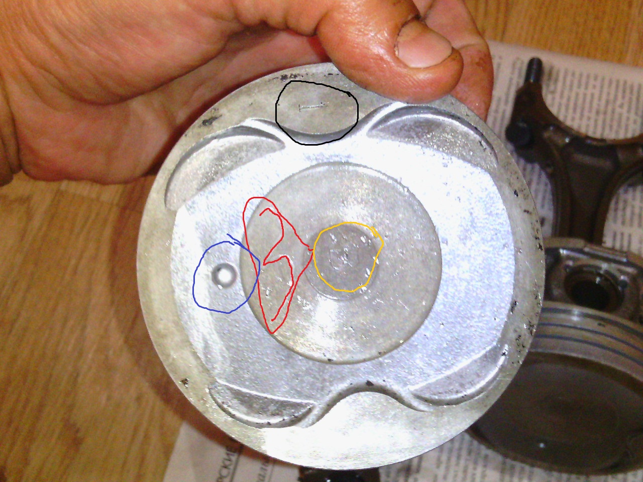

сегодня отмыл поршня. мыл также профам 1000 и карбклинером. после мойки водой сушил в духовке на 90градусов. некоторые масляные каналы пришлось маленьким сверлышком прочищать - взял сверло по дереву и тихонечко шуруповертом. плохо вращались втулки в самом поршне. Шатун вращался по пальцу отлично. Т.к. поршни разборные, то вытащил стопорные кольца и втулки. Выходили немного с усилием. На втулках, где через масляные каналы они смазывались, были точки по краям как от песка или металлической стружки. Зачистил наждачкой нулевкой. После сборки стали вращаться хорошо. Места посадки поршневых колец пришлось чистить механически. Образовался такой камень, что не хотел смываться. Вообщем так понимаю что мне поршня при замене колец, когда отдавал в сервис, совсем не чистили.
На каждом поршне стоит цифра 1,2,2,3. эти цифры что обозначают? потому что на каждом поршне еще кто-то царапал свои числа. В книжке ничего не написано, только про метку - меткой ставить к ремню грм.
Добавлено спустя 17 минут 51 секунду:
На фото черным цветом выбитая цифра с завода -1, желтым заводская - В, красным нацарапаная вручную -3, синим - метка к ремню грм.
Итого у меня четыря поршня с такими заводскими буквами и цифрами - 1В, 2А, 2С, 3В.
Добавлено спустя 10 минут 10 секунд:
и еще с обратной стороны поршней на всех число 74100 и в таком же порядке как указывал поршни до этого цифры - 4,6,2,6
Комментарий к файлу: циферки и букевки на поршне
IMG_20150727_231135.jpg [ 373.86 КБ | Просмотров: 5235 ]
