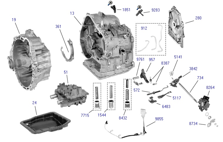

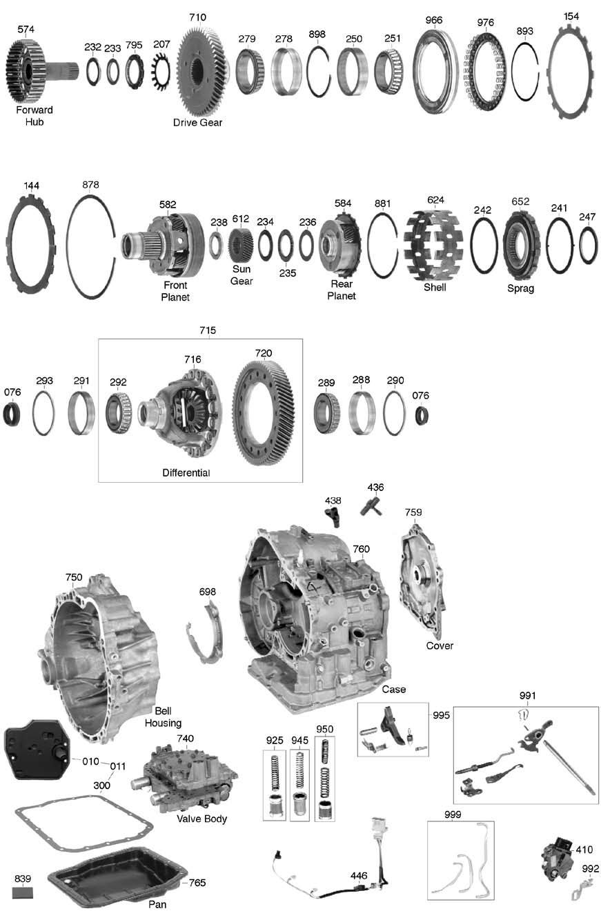

U240 - 4 AUTOMATIC TRANSAXLE (.pdf) 2 стр.
U-Series Transmission1.jpg [ 132.39 КБ | Просмотров: 121515 ]
U-Series Transmission.jpg [ 144.21 КБ | Просмотров: 121515 ]

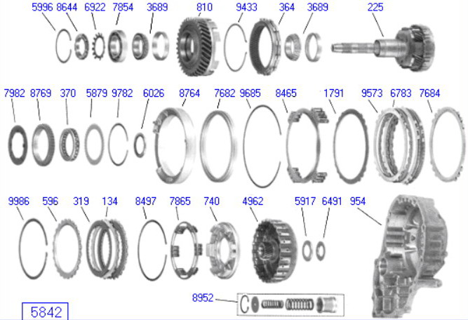

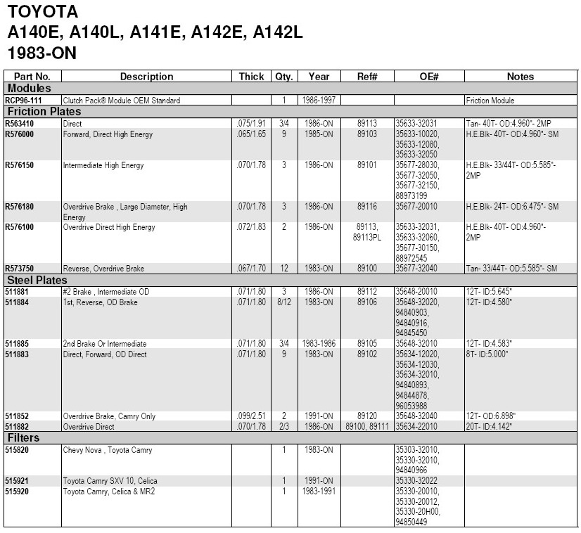

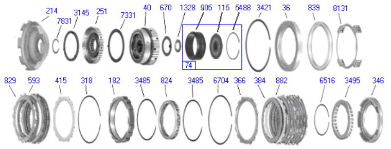

Номера OEM элементов АКПП из каталога 2011 (pdf 1,5Мб) или тут (pdf 1.7Мб)
OEM элементов A140 E-L.jpg [ 142.55 КБ | Просмотров: 121513 ]
OEM элементов A540H.jpg [ 143.88 КБ | Просмотров: 121513 ]
OEM элементов U240.jpg [ 140.03 КБ | Просмотров: 121513 ]

Информация по АКПП A540
Комментарий к файлу: 1
Clip+1.jpg [ 94.94 КБ | Просмотров: 120694 ]
13 - корпус акпп
594 - крышка редуктора
123 - поршень сервопривода
24 - поддон
51 - гидроблок
31 - дифференциал
826 - главная пара (редуктор)
Комментарий к файлу: 2
Clip_2.jpg [ 49.38 КБ | Просмотров: 120694 ]
26 - масляный насос
43 - суппорт насоса
195 - тормозная лента
22 - тормозной барабан
61 - корпус сцепления 3-4 передачи
30 - ступица форвард
15 - передний планетарный редуктор
28 - солнечная шестерня передней планетарки
Комментарий к файлу: 3
Clip_3.jpg [ 56.46 КБ | Просмотров: 120694 ]
214 - ракушка
251 - обгонная муфта INTERMEDIATE
40 - планетарка задняя
905 - эпицикл задней планетарки
36 - корпус сцепления 2-й пер.
824 - обгонка LOW
346 - поршень REVERSE
Комментарий к файлу: 4
Clip_4.jpg [ 74.35 КБ | Просмотров: 120694 ]
225 - планетарный редуктор овердрайв
370 - OVERDRIVE ONE WAY CLUTCH
8764 - DRUM, OVERDRIVE BRAKE
4962 - сцепление OVERDRIVE DIRECT
954 - задняя крышка
8952 - гидроаккумулятор
гидроблок с соленоидами

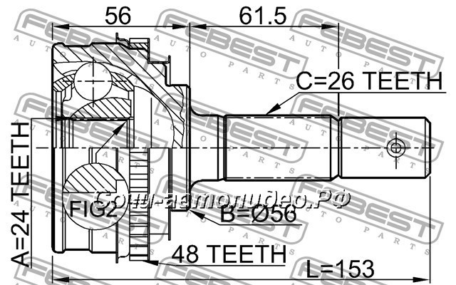

xander писал(а):
Подскажите какой ставится шрус на SV33 кузов, наружний (левый). Сколько внутренних шлицов и наружных, и сколько на кольце абс этих шлицов (зубцов).
Число зубов ABS вроде на всех тойотах равно 48
43420-20181 - Шрус наружный левый 24x56x26 с ABS. Ставился на Toyota Camry, Vista SV30-33, ED, Exiv
Внешние зубцов: 26
Внутренняя зубцов: 24
Seal Diameter: 56 мм
Внешний диаметр: 85 мм
Длина: 61 мм
ABS Зубы: 48
фебест не рекомендую, просто такие попались картинки.
