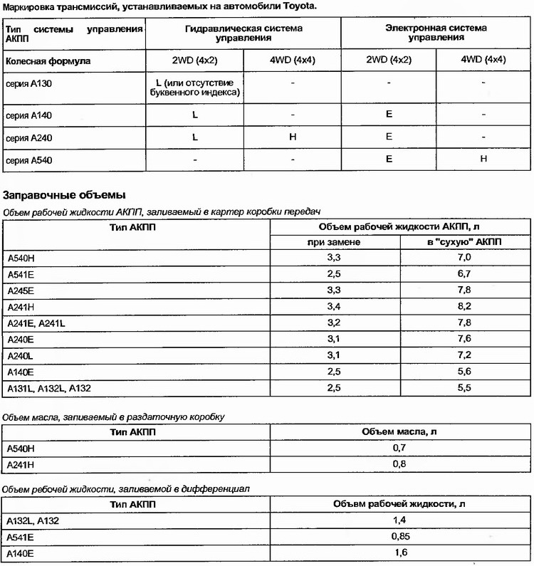

Рабочие жидкости и объемы:
А240Е, А241Е, А241L - ATF DEXTRON II или DEXTRON III (смотреть на щупе) - 3,3л
А245Е - TYPE-III (T-III) - 3,3л
A140L, А140E - ATF DEXTRON III - 2,5л + ATF DEXTRON III в дифференциал 1,6л. (отдельная пробка!)
А540Н - TYPE-III, TYPE-Т или Castrol Transmax Z - 3,5-4,0л (от года выпуска) + дифференциал + раздатка 0,7л (SAE 75W90) + редуктор 0,9л (SAE 80W90)
E59F - ATF DEXTRON II (2WD SAE 75W90 или 80W90) - 2,6л
S50, S51 - ATF DEXTRON II (4WD SAE 75W90) - 4,5л
(!) необходимо учитывать, что при полной заправке в "сухую" (например после разбора АКПП, трансформатор или редуктора) объем жидкости увеличивается, чем если вы сольете через пробку.
На А540Н также в дополнение к основной пробке картера имеет еще одну горизонтальную пробку для межосевого или переднего дифференциалов.

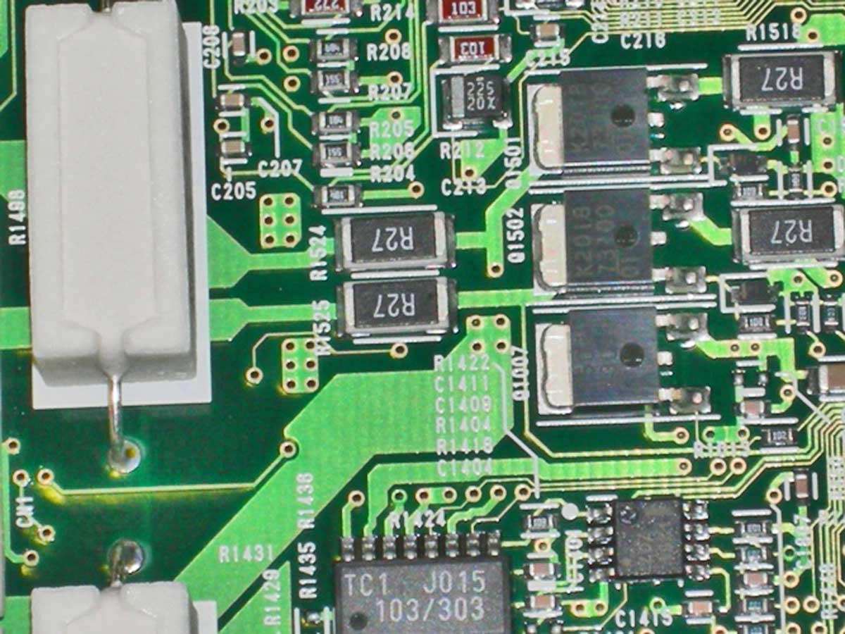

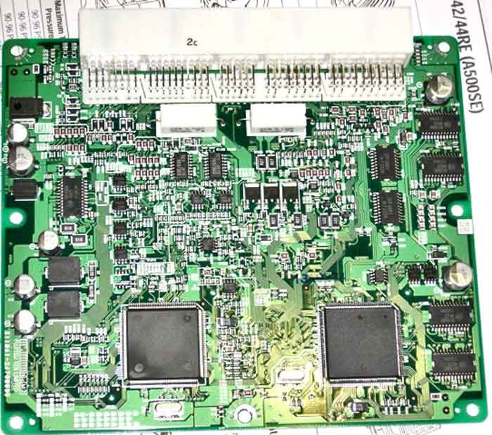

Неисправности блока управления АКПП (глючит комп или мозги)
+ Эксперименты по замене ЭБУ (АКПП тупит при переключении передач)
+ Отчет о замене компа на 3S-FE SV55 (АКПП тупила)
+ Ремонт ЭБУ (бортового компьютера или ECU) на SV55 (В случае, когда АКПП исправна, но проблемы с ней не уходят, когда обычный сброс кодов ошибок и пропайка платы не помогают, приходится вмешиваться в элементы блока управления АКПП на уровне электронщика диагноста. Для этого с помощью программатора, подключенного к ПК, сбрасываются статистические данные с микросхемы, иногда просто обнуляются. Эта процедура рекомендуется и после замены АКПП)
+ Решение проблемы с U240F -03A (Ardeo 4WD)
+ Пропайка контактов на плате ЭБУ (ECU) резисторов R330 (v50-55)

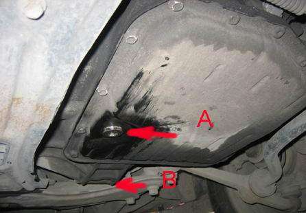

Сливные пробки с картера АКПП A140L/E и дифференциала.
На рисунках: A - сливная пробка АКПП, B - сливная пробка дифференциала, C - заливная пробка дифференциала
akpp+dif.jpg [ 20.35 КБ | Просмотров: 87779 ]
akpp2.jpg [ 6.94 КБ | Просмотров: 87779 ]
akpp3.jpg [ 10.51 КБ | Просмотров: 87779 ]

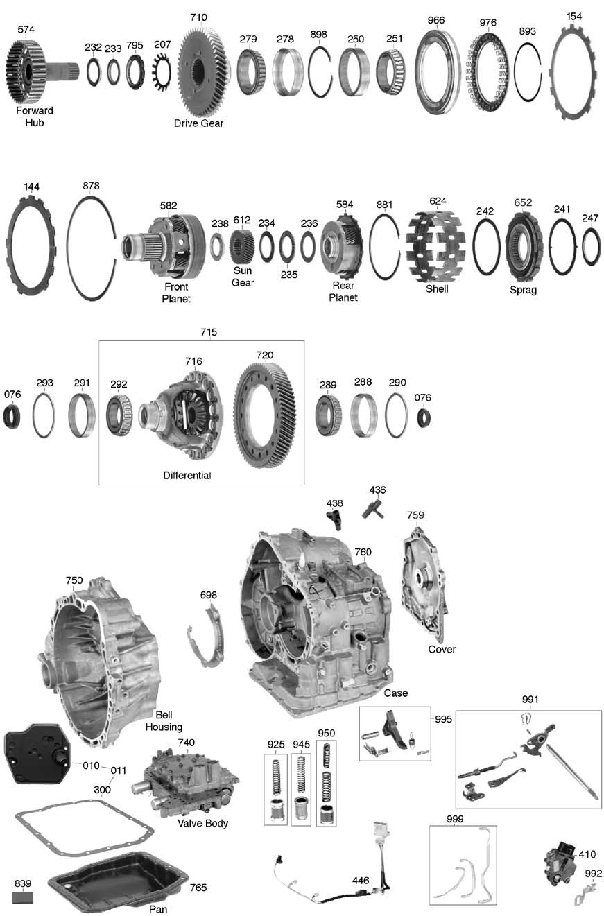

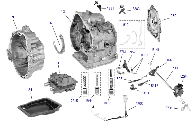

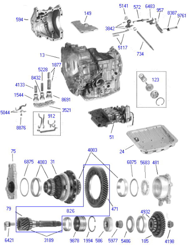

СообщениеДобавлено: 12 сен 2011, 13:19

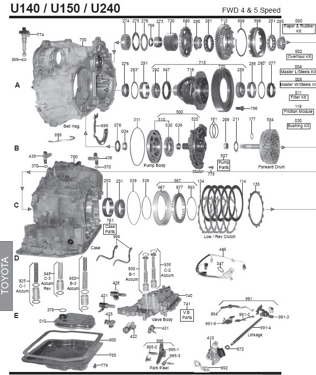

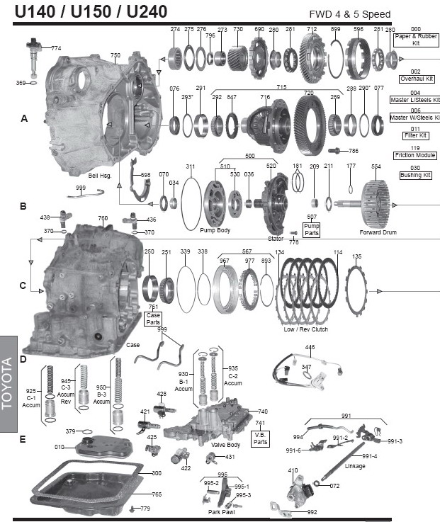

U240 - 4 AUTOMATIC TRANSAXLE (.pdf) 2 стр.
U-Series Transmission1.jpg [ 132.39 КБ | Просмотров: 119306 ]
U-Series Transmission.jpg [ 144.21 КБ | Просмотров: 119306 ]

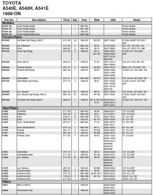

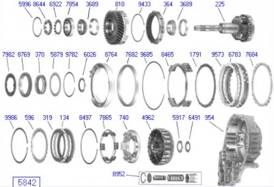

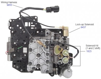

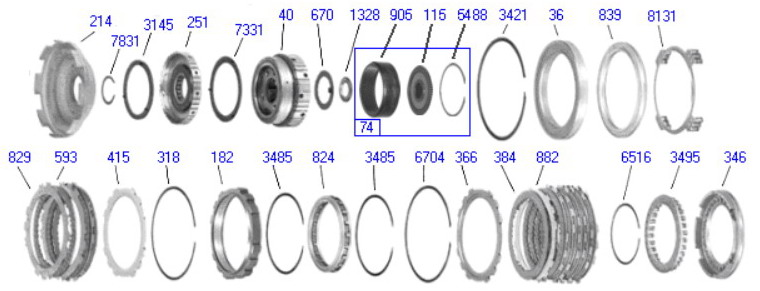

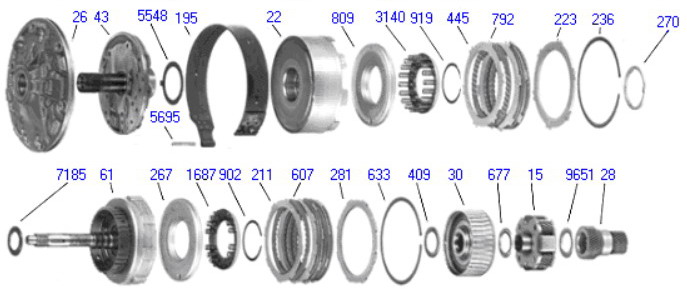

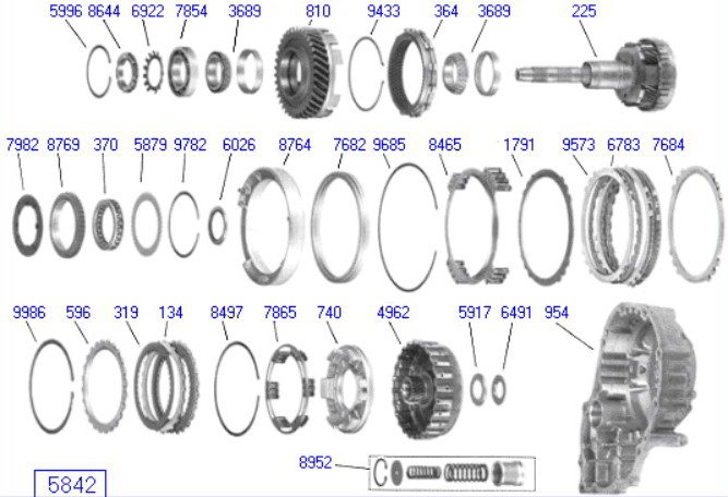

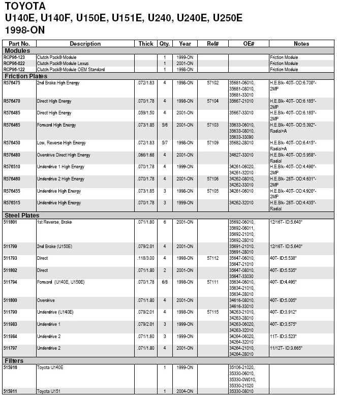

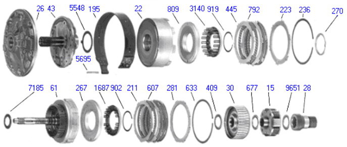

Номера OEM элементов АКПП из каталога 2011 (pdf 1,5Мб) или тут (pdf 1.7Мб)
OEM элементов A140 E-L.jpg [ 142.55 КБ | Просмотров: 119304 ]
OEM элементов A540H.jpg [ 143.88 КБ | Просмотров: 119304 ]
OEM элементов U240.jpg [ 140.03 КБ | Просмотров: 119304 ]

Информация по АКПП A540
Комментарий к файлу: 1
Clip+1.jpg [ 94.94 КБ | Просмотров: 118485 ]
13 - корпус акпп
594 - крышка редуктора
123 - поршень сервопривода
24 - поддон
51 - гидроблок
31 - дифференциал
826 - главная пара (редуктор)
Комментарий к файлу: 2
Clip_2.jpg [ 49.38 КБ | Просмотров: 118485 ]
26 - масляный насос
43 - суппорт насоса
195 - тормозная лента
22 - тормозной барабан
61 - корпус сцепления 3-4 передачи
30 - ступица форвард
15 - передний планетарный редуктор
28 - солнечная шестерня передней планетарки
Комментарий к файлу: 3
Clip_3.jpg [ 56.46 КБ | Просмотров: 118485 ]
214 - ракушка
251 - обгонная муфта INTERMEDIATE
40 - планетарка задняя
905 - эпицикл задней планетарки
36 - корпус сцепления 2-й пер.
824 - обгонка LOW
346 - поршень REVERSE
Комментарий к файлу: 4
Clip_4.jpg [ 74.35 КБ | Просмотров: 118485 ]
225 - планетарный редуктор овердрайв
370 - OVERDRIVE ONE WAY CLUTCH
8764 - DRUM, OVERDRIVE BRAKE
4962 - сцепление OVERDRIVE DIRECT
954 - задняя крышка
8952 - гидроаккумулятор
гидроблок с соленоидами
Комментарий к файлу: 5
Clip_5.jpg [ 91.84 КБ | Просмотров: 118485 ]
источник

Автоматическая коробка передач.
Хотелось бы рассказать о большинстве болезней АКПП U140 и U240, которые устанавливались на а/м марки «Тойота» и «Лексус».
Начнем с самой распространенной болезни – «износ планетарного механизма».
Стремление к снижению себестоимости продукции не могло не сказаться на качестве и ресурсе планетарного механизма.
К слову сказать, TOYOTA позаимствовала устройство планетарных рядов у MITSUBISHI. На «митсубишевских» коробках серии «Инвекс-2» стоит аналогичный планетарный ряд, разве что выполнен немного по-другому. В нашем случае на U140 и U240 наиболее изнашиваемая является передняя "планетарка". У нее, как правило, изначально разбиваются оси шестерен-сателлитов (фото 1).
фото 1
В результате изменяется пятно контакта между шестернями-сателитами и солнечной шестерни(фото2),что приводит к разрушению "зубов".
фото 2
Вдобавок солнечная шестерня, которая имеет центровку за счет шестерен-сателлитов, получает радиальный люфт, что также приводит к тому, что разбиваются направляющие фрикционных дисков корпусного блока и иногда страдает даже поршень включения корпусного блока.
Вторая наиболее изнашиваемая деталь - задняя крышка (фото 3).
фото 3
Очень часто в крышках разбивает канавки с уплотнительными колечками. На фото 4 видно ступеньку внутри канавки (стрелочкой указано).
фото 4
Как правило страдает от этого и блок Direct clutch (фото 5)
фото 5
После ремонта коробок U140 и U240 необходимо производить процедуру адаптации!
Как правило, в сканере заложена данная функция. Но иногда со сканера данная процедура не производится, видимо требуется именно дилерский сканер. Я пользуюсь сканером "карман-скан" VG и отталкиваюсь от его работы. В таком случае приходится прибегать к помощи компьютера и программы программатора. В частности на "тойоте Харриер и Лексусе" RX300 на плате ЭБУ есть отдельная микросхема памяти (фото 6).
фото 6
Часто обращаются автомобили "РАВ 4" с кодами ошибок Р0750 и Р0755. Виной всему служит обыкновенный "непропай" в ЭБУ данного автомобиля (фото 7 и 8)
Комментарий к файлу: рис7 ЭБУ
miec_7_1.jpg [ 63.78 КБ | Просмотров: 118487 ]
фото 7 - нажать для увеличения
Комментарий к файлу: рис8 ЭБУ
miec_8_1.jpg [ 127.72 КБ | Просмотров: 118487 ]
фото 8 - нажать для увеличения
Наиболее часто страдают "РАВ 4" американского производства. Иногда даже приходится менять полностью прошивку ЭБУ для того, чтобы АКП начала нормально работать.
Автор статьи:
МИХАЙЛОВ Андрей Васильевич
г. Иркутск
" Союз Автомобильных Диагностов"
источник

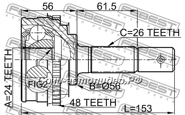

xander писал(а):
Подскажите какой ставится шрус на SV33 кузов, наружний (левый). Сколько внутренних шлицов и наружных, и сколько на кольце абс этих шлицов (зубцов).
Число зубов ABS вроде на всех тойотах равно 48
43420-20181 - Шрус наружный левый 24x56x26 с ABS. Ставился на Toyota Camry, Vista SV30-33, ED, Exiv
Внешние зубцов: 26
Внутренняя зубцов: 24
Seal Diameter: 56 мм
Внешний диаметр: 85 мм
Длина: 61 мм
ABS Зубы: 48
фебест не рекомендую, просто такие попались картинки.
43420-20181_febestw_P-0110-009A48.jpg [ 42.02 КБ | Просмотров: 101709 ]
43420-20181_febestw_P-0110-009A48+.jpg [ 87.95 КБ | Просмотров: 101709 ]

Заправочные объемы в АКПП серии А и в раздатки для АКПП серии А
Заправочные объемы в АКПП серии А и раздатки.jpg [ 144.98 КБ | Просмотров: 94847 ]
